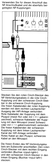

LS40 an SW2 und das Ganze an einen NAD C350 Vollverstärker angeschlossen (diente der Kontrolle bei der Fehlersuche): Sowohl bei Anschluss an Vorverstärker Ausgang (Wahlschalter am SW2 auf „pre“) als auch bei Anschluss an Endverstärker-Ausgang (Wahlschalter am SW2 auf „main“): Klang einwandfrei mit sattem Bass. Nichts zu beanstanden.
LS40 an SW2 und das Ganze an Bose SA5: Satelliten klingen unsauber und verzerrt, kratzend, fast klirrend, und das schon bei geringeren Lautstärken. Ganz schlimm sind z.B. Passagen in Klavierkonzerten mit härteren Anschlägen bei höheren Tönen.
LS40 Satelliten direkt an den Bose SA5 angeschlossen (ohne SW2 dazwischen): Klang einwandfrei (aber natürlich fehlt der Bass). Auch bei hohen Lautstärken klingen die LS40-Boxen klar und differenziert.
Fehler ist zuverlässig reproduzierbar.
Demnach vertragen sich SA5 und SW2 aus irgendwelchen Gründen nicht. Woran kann so etwas liegen?
Sowohl der NAD C350 als auch der SA5 verlangen mindestens 4 Ohm für die Lautsprecher, was die LS40 mit 4 Ohm ja erfüllen. So klingen die LS40 allein am SA5 ja auch wirklich gut, nur dann nicht, wenn der SW2 hinzukommt und die LS40 am SW2 hängen. Allerdings klingen LS40 an SW2 super, wenn sie vom NAD C350 bespielt werden.
Info: In der Anleitung zum Bose SA5 steht, dass am SA5 auf keinen Fall Aktivlautsprecher betrieben werden sollen. Aber die SW2/LS40 Kombi ist aber doch nicht als Aktivlautsprecher zu klassifizieren, wenn sie an dem Endverstärker-Ausgang eines Verstärkers angeschlossen werden, oder? Eine „pre-out“ hat der Bose SA5 übrigens nicht.
Oder kann es sein, dass die Kombi SW2/LS40 den Nennscheinwiderstand gegenüber dem Fall, wenn die Boxen LS40 allein genutzt werden, „runterzieht“, so dass der SA5 damit nicht mehr klar kommt, der NAD C350 aber schon.

Möglicherweise liegt einfach ein Missverständnis vor. Wenn ich den SA5 richtig verstanden habe, besitzt dieser keinen Pre- oder Main out an denen Du den SW2 mit korrekter Anpassung einschleifen könntest.
Du hast ihn offensichtlich in der Stellung Main-Out direkt an die LS-Ausgänge des SA5 gehängt was vermutlich zu den Problemen führt. Die Annahme, das es sich beim SW2 um ein passives System handelt, ist jedoch falsch. Der SW2 wird in beiden Einstellungen (pre,main) permanent mit zwei Verstärkern betrieben und erwartet das Signal mit definierter Signalstärke und Impedanz.
Er erhält jedoch in Deinem Fall ein LS-Out Signal, das schon verstärkt wurde. Im Ergebnis liegt eine fehlerhafte Impedanz an und Dein Sw2 könnte hoffnungslos übersteuert werden. Im Zweifel bekommt der Verstärkereingang des SW2 zuviel "Saft" ab. Dies dürfte auch der Grund sein, das Deine LS40 prima mit dem Bose-Verstärker funktioniert, da er im Gegensatz zum SW2 tatsächlich ein rein passiver Lautsprecher ist.
Ich würde Dir daher dringend empfehlen den SW2 nicht mit dem SA5 zu betreiben.

@ Jens: Danke für Deine Ausführungen. Den SW2 schließt man bei Betrieb am Endverstärker-Ausgang einfach an die Lautsprecherklemmen des Endverstärkers an. Ich nehme an, dass Du mit LS-Ausgängen genau diese LS-Klemmen meinst. Das Anschließen des SW2 an die LS-Ausgänge ist für diese Betriebsart die vorgesehene Art des Anschließens.
Ich habe das Ganze nochmal durchprobiert und den SW2 mit angehängten LS40 mit Wahlschalter am SW2 auf "main" sowohl am NAD C350, als auch am Braun A2, als auch am Bose SA5 jeweils an den Endverstärker-Ausgängen (LS-Ausgängen / LS-Klemmen) ausprobiert. Ein Problem gibt es nur beim Bose SA5, der wohl einfach nicht die Leistungsreserve hat, die die anderen Verstärker haben. Daher hast Du mit Deiner Vermutung wohl Recht. Werde wohl ein weiteres mal zum Braun Spezialisten tapern müssen und dann mal sehen, was der sagt.

Hallo Felix,du hattest geschrieben das Bose den Anschluss von Aktivboxen nicht empfiehlt.Genau das ist aber der SW2.Es hat wohl seinen Grund wenn Bose darauf verweist.

Ich denke, Gerhard ist auf der richtigen Spur. Was den Anschluß des SW2 in der Stellung "main" an die LS-Ausgänge des Verstärkers angeht, hast Du recht. Dies war mir nicht mehr präsent.

habe jetzt nochmal bei der Braun-Werkstatt meines Vertrauens nachgefragt, und es scheint sich zu bestätigen, dass die SW2/LS40 Kombi gegenüber den LS40 im Solobetrieb ein doch recht unterschiedliches "Impedanzverhalten" an den Tag legt. Offenbar kommen halbwegs vernünftige Verstärker mit gescheiten Leistungsreserven damit klar, das Bose Teil hingegen nicht. Falls Gewicht etwas aussagt, dann ist das Ganze nicht verwunderlich. Etwa 10 von den Bose SA5 wiegen in etwa halb so viel wie der Braun A2 oder der NAD C350 (ist natürlich etwas übertrieben).

Der SW2 kann - passiv - am Ausgang eines Endverstärkers/Vollverstärkers betrieben werden, indem man den Schalter von "Pre" auf "Main" umschaltet und mittels Adapter die Signalkabel gemäß Zeichnung anschließt:
In der Bedienungsanleitung heißt es auch, dass der Verstärker des SW2 ständig in Standby-Schaltung betrieben wird.
Die Leistungsaufnahme im Standby-Betrieb beträgt ca. 3Watt. Auch in den 80er-Jahren hergestellte Geräte anderer Marken erfüllen kaum die Grenzwerte der 20 Jahre später entschiedenen EU-Verordnung zur Leistungsaufnahme im Standby-Betrieb von 2009 (ab 2010 max. 1, ab 2013 max. 0,5 Watt Leistungsaufnahme).
Die Lautsprecherklemmen auf der Rückseite des SW2 sind Ausgänge für Satellitenlautsprecher. Die kannst Du nicht als Eingänge verwenden.
