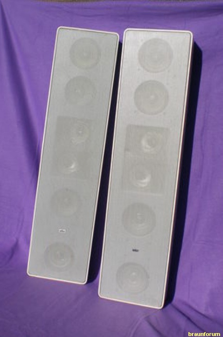

#12 Beitrag von windundwellen » 05.01.2014, 16:14
Das sind sie - die guten Stücke haben bei mir etwas mehr Patina - Kommen aus einem Rauchekino :-)

ich habe mittlerweile 3 Paar von den ELR 1 und kann evtl was dazu beitragen:
Die Boxen haben zwar hinten eine Anschlussleiste sowohl für den normalen 8 Ohm Eingang, als auch für den 100 Volt Eingang für die ELA Anlagen.
Allerdings ist bei keiner der 6 Lautsprecher ein Übertrager für die 100 Volt Technik verbaut. Zwar sind in den Boxen die Halterungen für die Übertrager vorhanden, eingebaut waren diese aber nie, an den Lötfahnen der Anschlussleisten sieht man, dass nie was angelötet war.
Offensichtlich gab es die Übertrager nur als Zubehör und normalerweise hatten die Boxen wohl nur den 8 Ohm Anschluss. Man kann auch leicht von aussen testen, ob ein Übertrager verbaut ist oder nicht, zum einen durch messen, zum andern durch wiegen, die ohne haben auf meiner Waage ca 10,5 kg, die mit Übertrager müssten deutlich schwerer sein.
Klanglich sind sie trotz des schmalen Designs überraschend gut, und sie sehen sehr elegant aus.
Sollte jemand 2 Übertrager zum Verkauf haben, ich hätte grosses Interesse dran.
