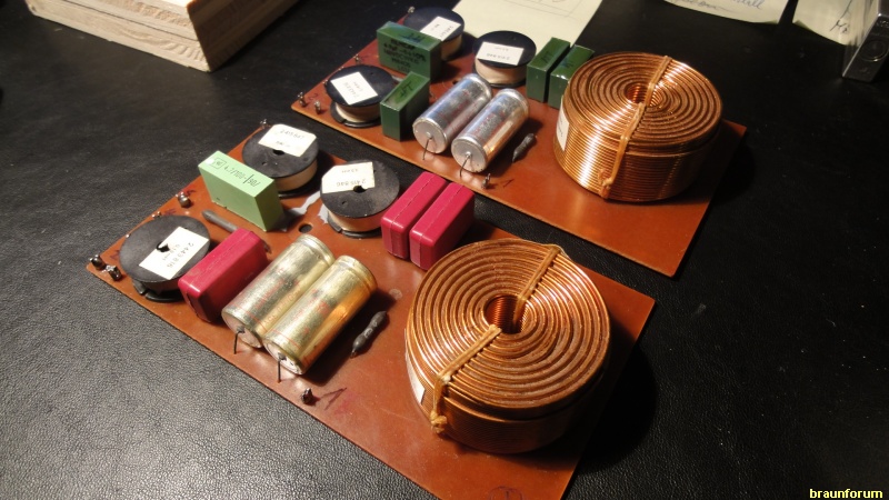

#22 Beitrag von camouflage » 12.03.2013, 23:06
raimund54 hat geschrieben:Hi Dennis,
das geriffelte (=Phase bzw. +) kommt an den kleinen runden Pin.
also, ich will ja als Nichttechniker nicht klugscheißern , aber viel wichtiger als die Frage , ob das geriffelte an den kleinen oder platten pin kommt,
ist, so habe ich es gelernt, dass die Kabel zu beiden LS gleich verlötet sind!!
Ich find das Projekt 715-Restauration ganz spannend, weil ich grad selber ein Paar aufarbeite, die Lackierung habe ich mit reichlich Lehrgeld hinter mir!
Jetzt habe ich eine 2-K Lackierung mit Klarlackfinish in "atelier Haptik"
Habe just gerade für die Weichen Elkos und Mcap`s bestellt, um diese etwas zu pimpen
(gulugulu wird sich jetzt vor Lachen nicht mehr halten können, denn er hielt das für Unsinn! trotzdem lieben Gruß!)
hier das Bild "vorher"
"nachher" kommt dann später mal.
good luck

Beiträge: 1236
#24 Beitrag von Rainer Hebermehl » 13.03.2013, 10:10
Warum nicht auch gleich die Spulen und Widerstände mit erneuern, schließlich ist das gesamte Zeug gleich alt.
Oder vielleicht erst einmal die Kondensatoren unter Beachtung der "amtlichen" Toleranzen messen.
Alles " PIMPEN " ist herumdoktern an Bewährtem, von Könnern konstruiertem.
Das Bild vom schrottigen Mitteltöner sagt da schon sehr viel aus.
Heb
