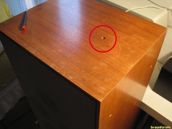

meine Lautsprecher L61 haben einen Hochton Pegelregler (Schraube 270°) auf der Seite.
Nach Auskunft von Herrn Hebermehl hat die L60 einen Hochton Pegelregler gehabt - allerdings auf der Rückwand.
Ist jemand von euch auch im Besitz dieser Boxen und hat diesbezüglich eine Info für mich?

ich hatte vor langer Zeit mal ein Paar L 60, sodass ich die Auskunft von Herrn Hebermehl nur bestätigen kann. Der Regler war, wie bei der L 61 offenbar auch, mit einem Schraubenzieher verstellbar. Ich hatte ihn aber nie verstellen müssen, alles ließ sich erstklassig über die Regler des CSV 13 einstellen. Es kann natürlich sein, dass Braun vielleicht bei der L 61 den Regler von der Rückseite auf die Seite verlegt hat. Soweit ich es noch im Ohr habe, hat ein Verstellen des Hochtonpegelregler bei meinen L 60 damals keinen besonderen Einfluss auf das Klangerlebnis gehabt...

der L60 Regler war für die Mitten, nicht für die Höhen ! Siehe dir geschickte Schaltungen beider Boxen. Hier diese nochmal für alle INteressierte.
Es gab aber auch eine 2-Wege Box, die L60-4, die hatte natürlich keinen Regler. Das Ganze ist auch für mich etwas verwirrend.
