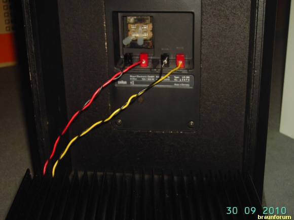

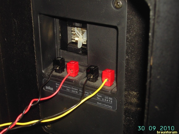

Mal wieder eine Frage an die Experten:
Weshalb oder wofür haben die LS 150/1 (also die, die man zu Aktivboxen mit PA1 wandeln kann) zwei Paar Lautsprecheranschlüsse?
Ich habe die Kabel an das rechte Paar -wenn man von hinten davor steht- angeschlossen.

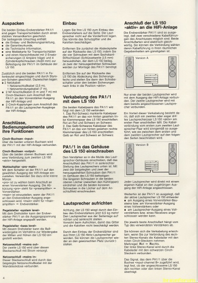

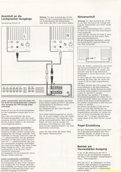

Bei der LS 150/1 sind die 4 Anschlüsse für den "Einbau der PA1/1" vorbereitet.
Die Endstufe selbst hat 4 Kabel, die entsprechend belegt und angeschlossen werden müssen.
Die PA1/1 steuert die beiden TT und die MT+HT getrennt an.
Vorher mus der "Schiebeschalter" von "Passiv" auf "Aktiv" umgeschaltet werden.
Bild Bild
Dann geht´s los ...
Die "LS 150 Aktiv" klingen sehr gut :D und gehen dabei unheimlich "Druckvoll" zur Sache :!: bin in wieder begeistert :D

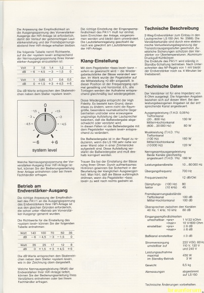

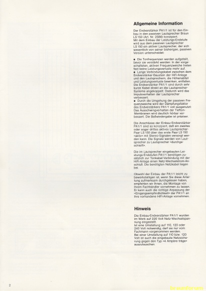

Habe mal in der BDA der PA1/1 nachgesehen und die Seiten 2, 4, 8 und 9 eingestellt.
Demnach werden MT + HT über einen eigenen Verstärker angesteuert.
Auch die TT haben demnach einen eigenen Verstärker.
Die eingebaute Frequenzweiche muss logischerweise umgestellt werden :idea:
Jedenfalls sind die LS150 Aktiv „Klanglich TOP“ …ich glaube diesen LS muss man einfach mal hören … :wink: :wink:
