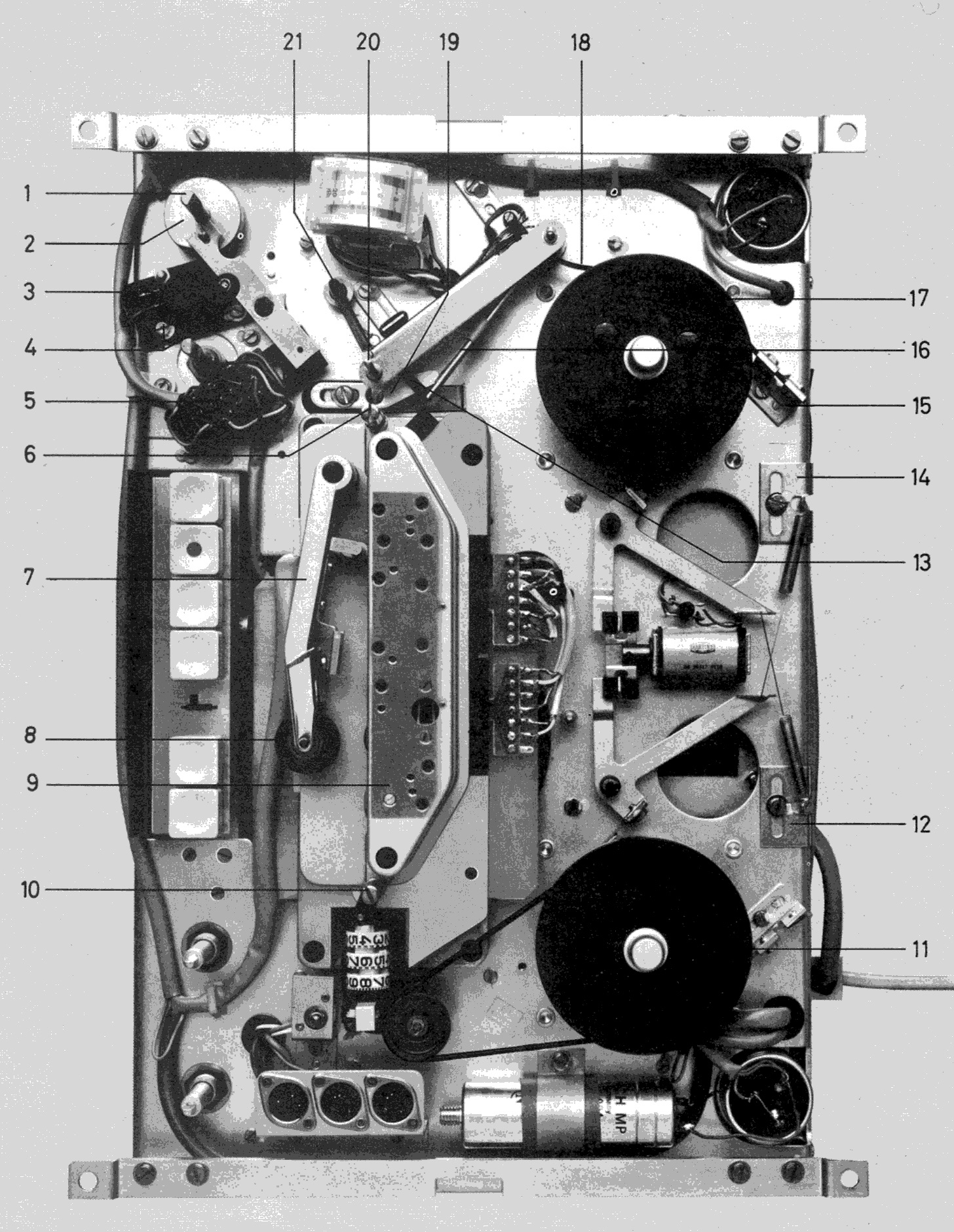

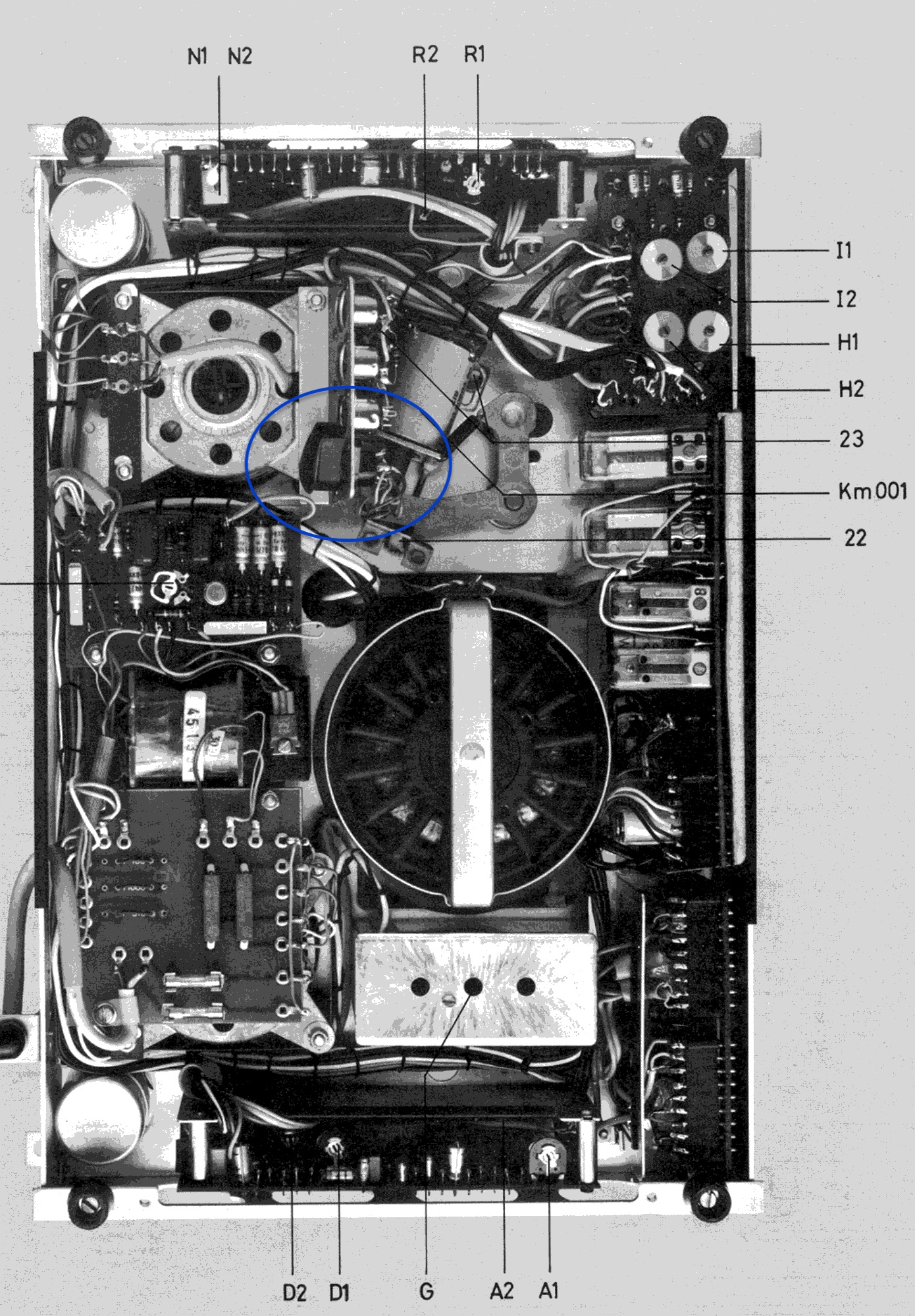

Auf den Fotos aus der Service Anleitung habe ich es auch noch nicht entdecken können:
(blauen Kreis in dem Foto von unten ignorieren)

Hallo Michael,
das ist eine Feder, die die Kopplungszahnräder im Zählwerk (die kleinen schwarzen drei) auf die richtige Position drücken, wenn der Rücksteller betätigt wird. Ohne die Feder funktioniert das Zählwerk nicht richtig.
Auf dem Bild unter den zwei linken weissen Zahlenrädern.

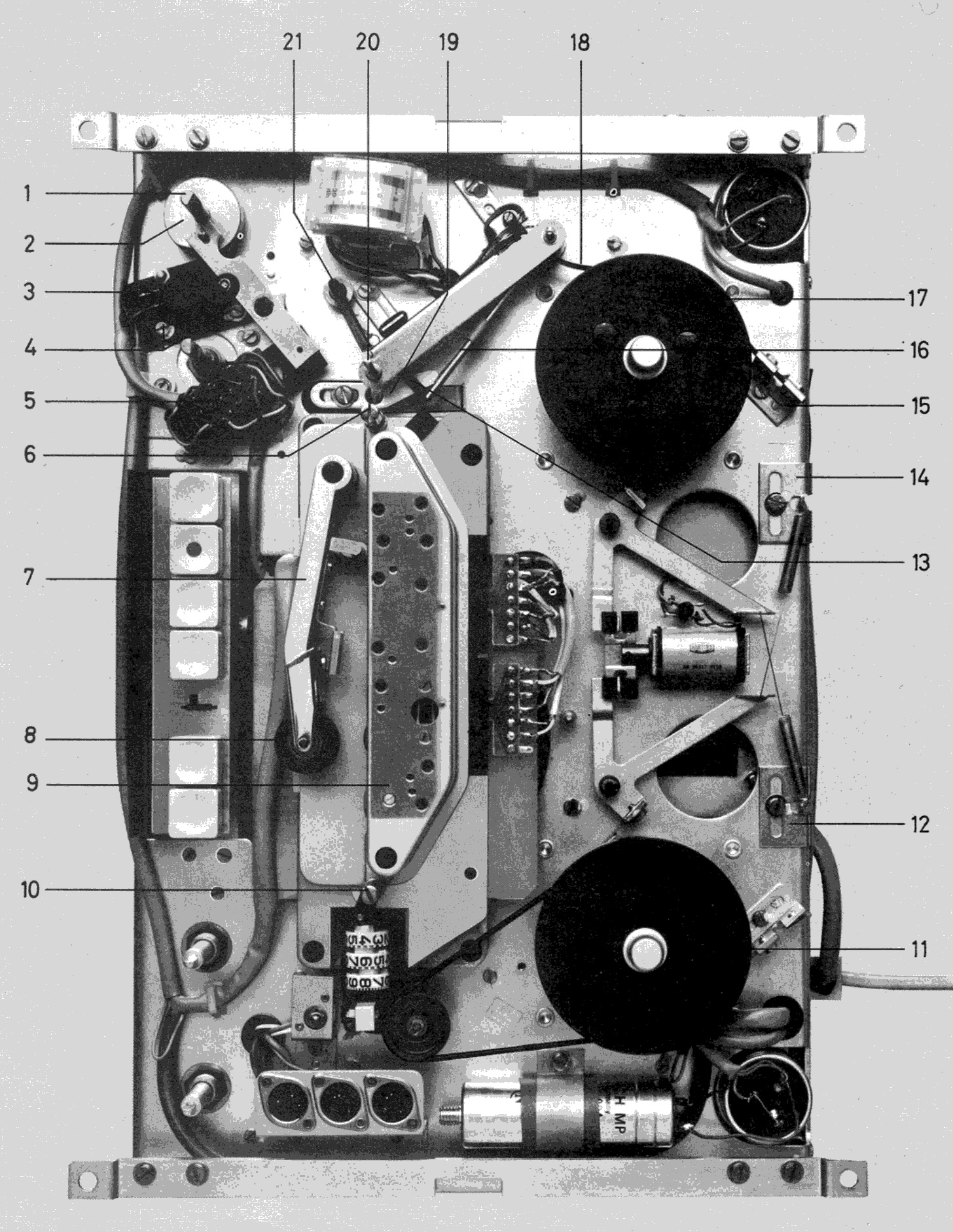

Die Feder ist herausgefallen, Tage bevor ich das Zählwerk ausgebaut und der Spitalwerkstatt zum Umbau gegeben habe.
Im zurückerhaltenen Zählwerk ist diese Feder enthalten (siehe Foto).
Dann kann ich die Feder als nicht mehr benötigtes Erinnerungsstück aufbewahren.
