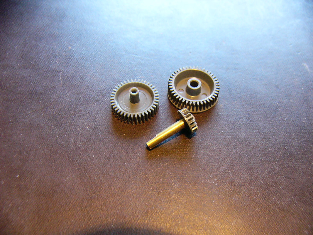

Leider jedoch hielt das überholte Zählwerk nicht durch, beim Betrieb sind dann gleich an drei Zahnrädern Zähne ausgebrochen.
Gerd Wickerge hat drei neu hergestellte Zahnräder gespendet, die ich dann zusammen mit dem Zählwerk wieder an Herrn Kartmann geschickt habe, der angeboten hatte, eine Nachreparatur durchzuführen.
Wenn das Zählwerk wieder zurück ist, baue ich es an dem hängenden TG 502/1 ein.

Ui ui, nicht so chic! Betrifft das die weißen (originalen) oder die schwarzen Zahnräder?
sadomskyj
Beiträge: 417
Wohnort: Berlin
Re: TG 502/1, Zählwerksriemen
#9 Beitrag von sadomskyj » 06.02.2024, 17:57
Die drei schwarzen Zahnräder.
Die weißen sind in Ordnung.
Die Ersatzräder von Gerd sehen so aus:
