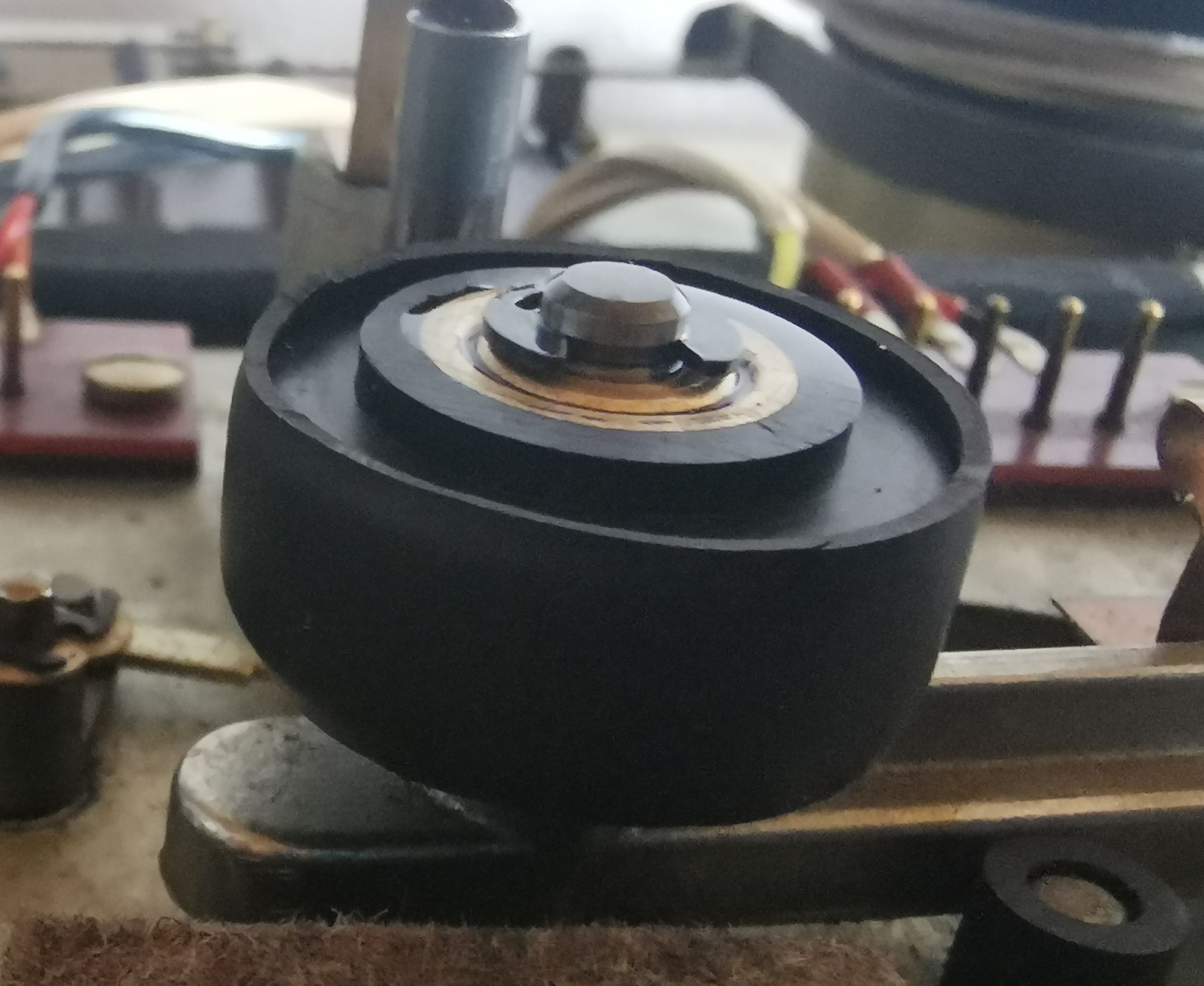

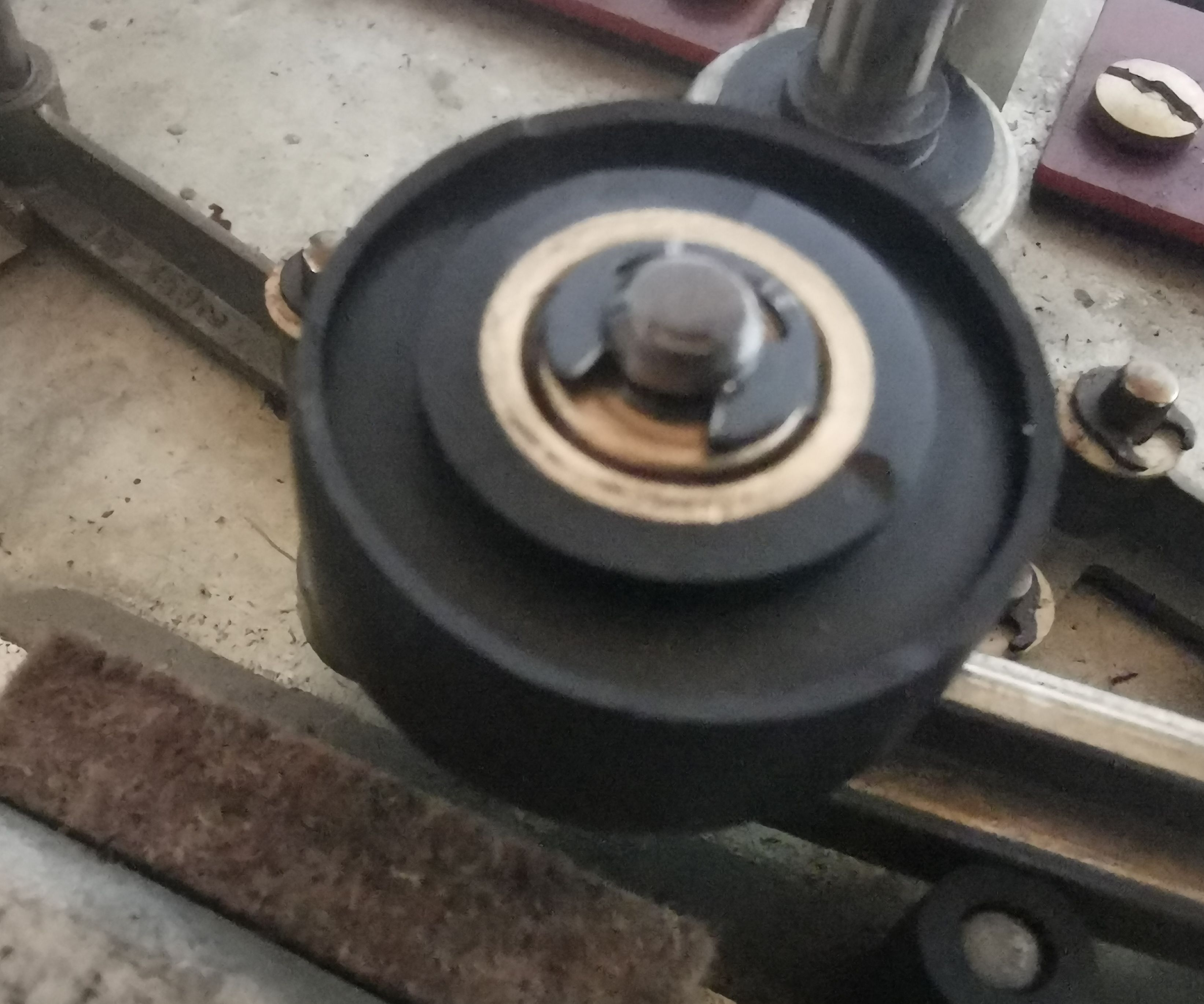

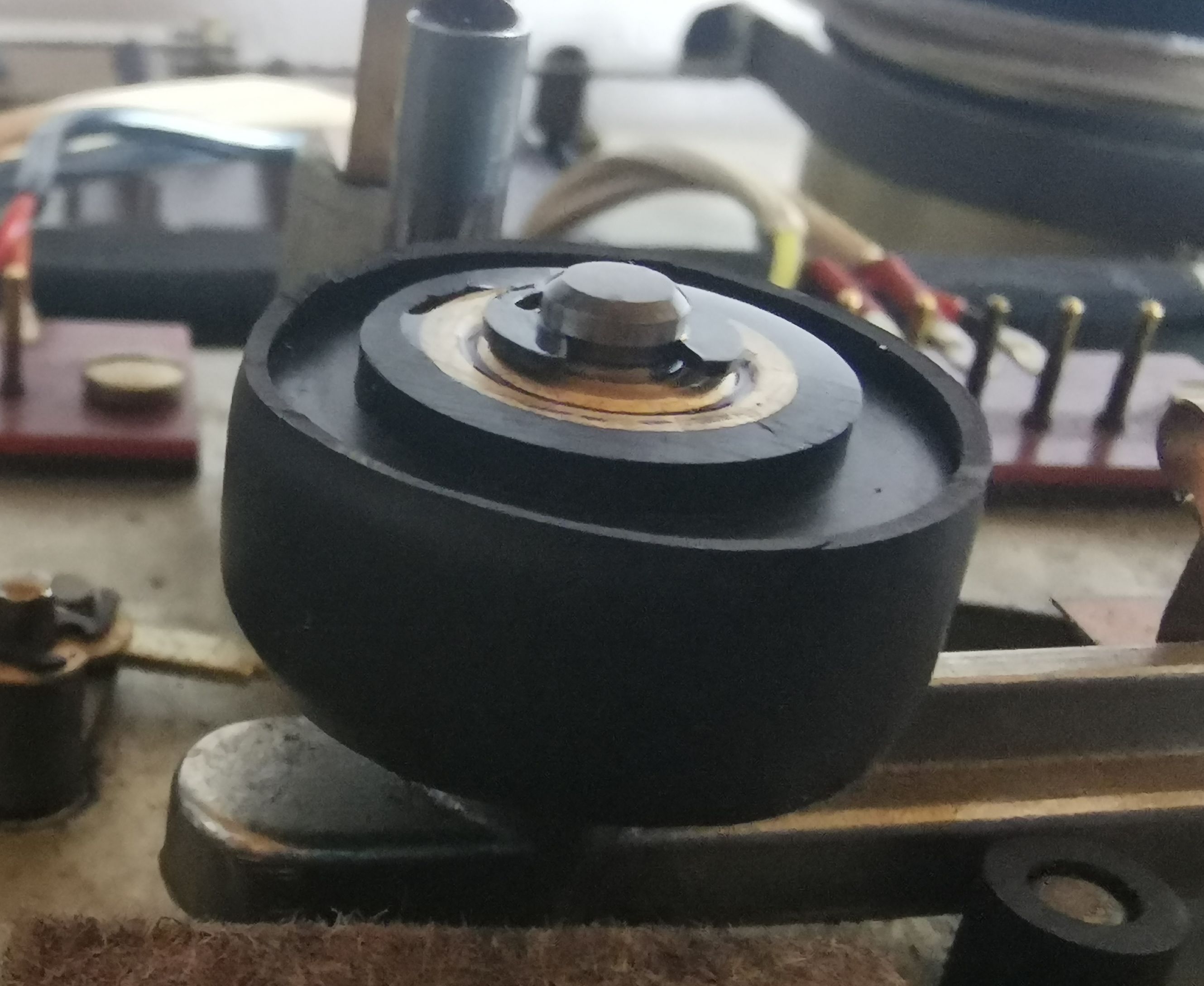

#3 Beitrag von Jo2003 » 27.03.2023, 10:45
Für alle, die es eventuell interessiert:
Als temporärer Versuch funktioniert das mit dem neuen "Radreifen" gut. Ich habe Schrumpfschlauch mit 40mm Durchmesser genommen, Schrumpfverhältnis 1:2. Der Schlauch legt sich gleichmäßig um die Rolle. Besser wäre sicherlich Schrumpfschlauch mit 30mm gewesen.
Die Bilder zeigen, dass es sich wirklich nur um Bastelei handelt.
Nicht schön, geht aber.
Beste Grüße,
Jörg
