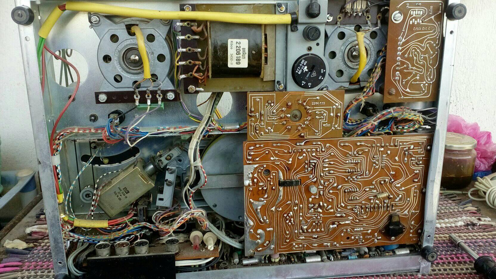

Mir ist das Löten auf der Platine mit den Relais aufgefallen.
Es hat mehrere Lötstellen von alten Reparaturen, denke ich

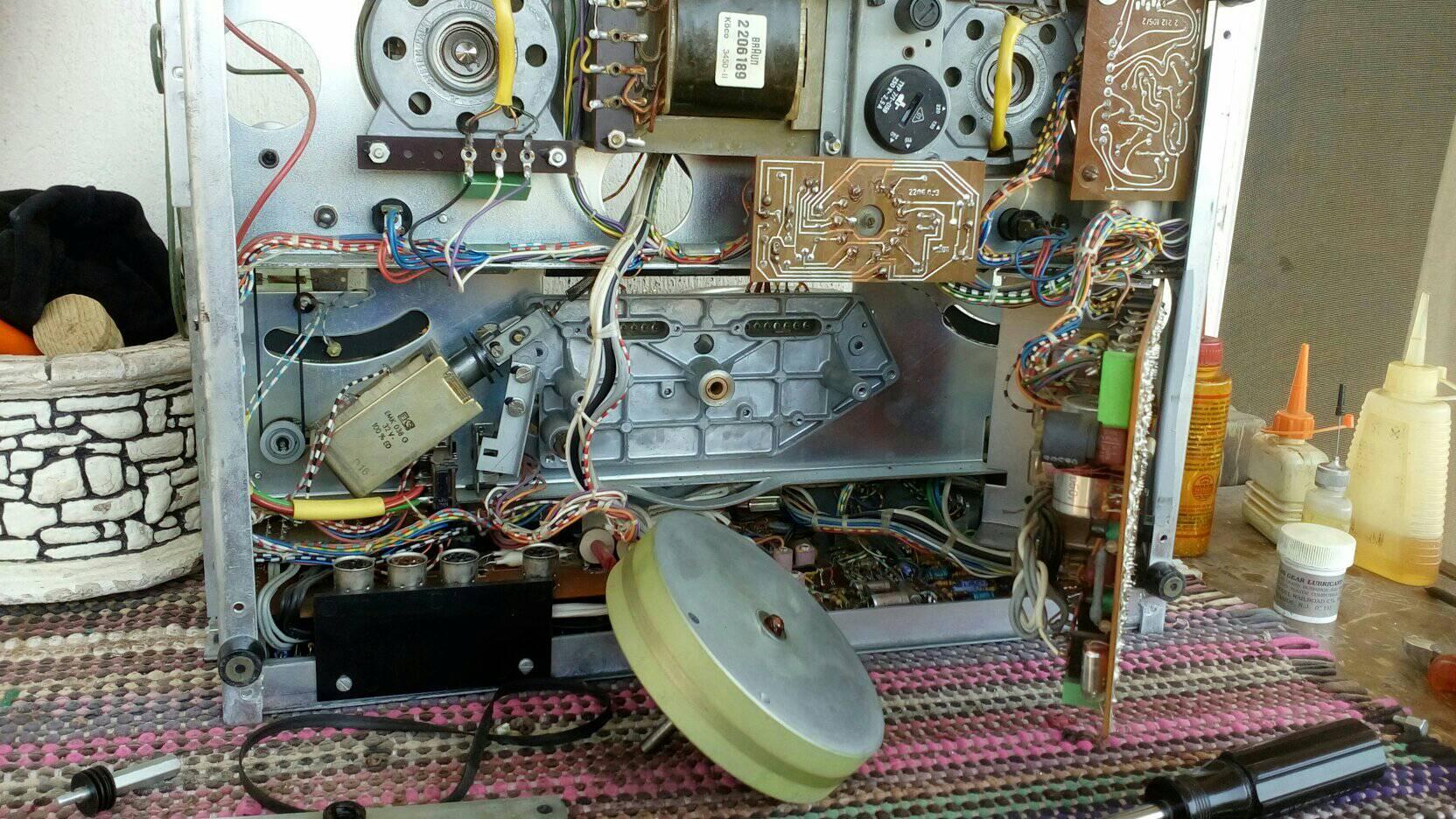

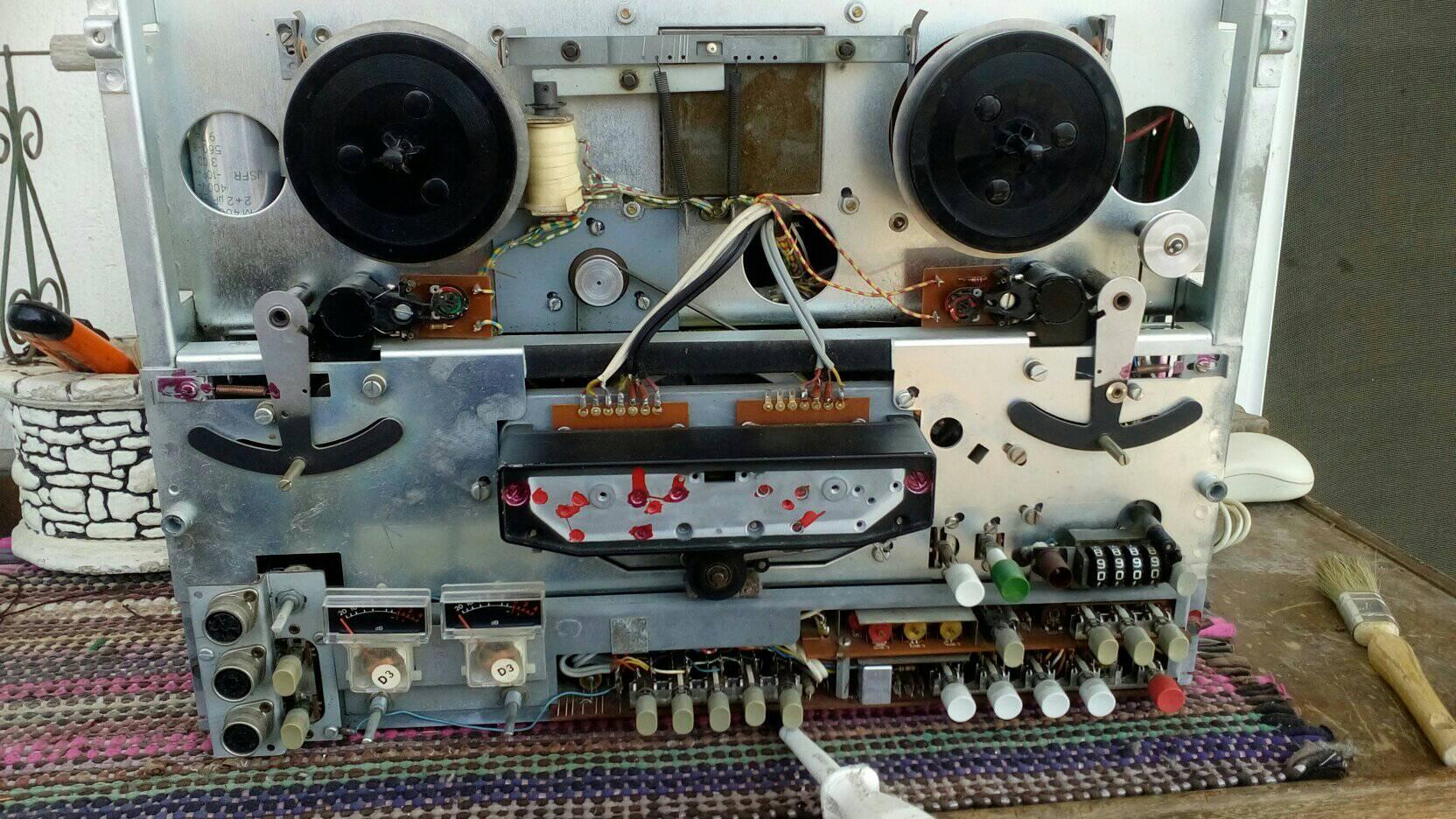

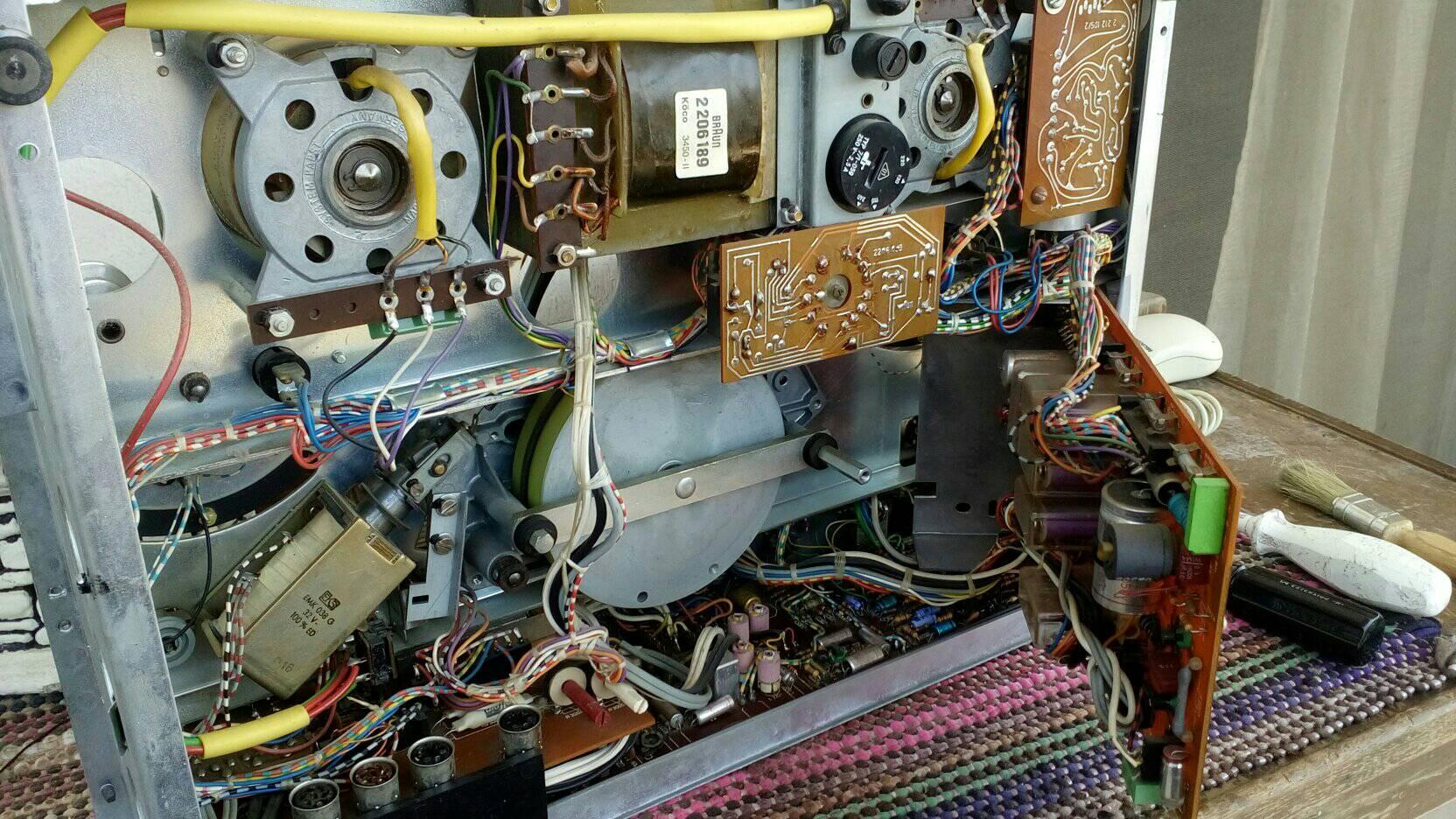

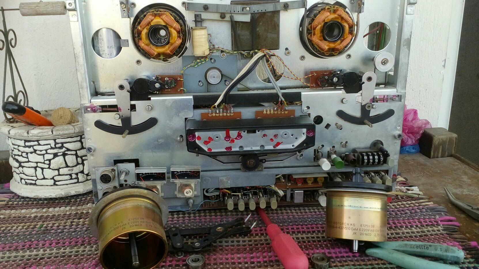

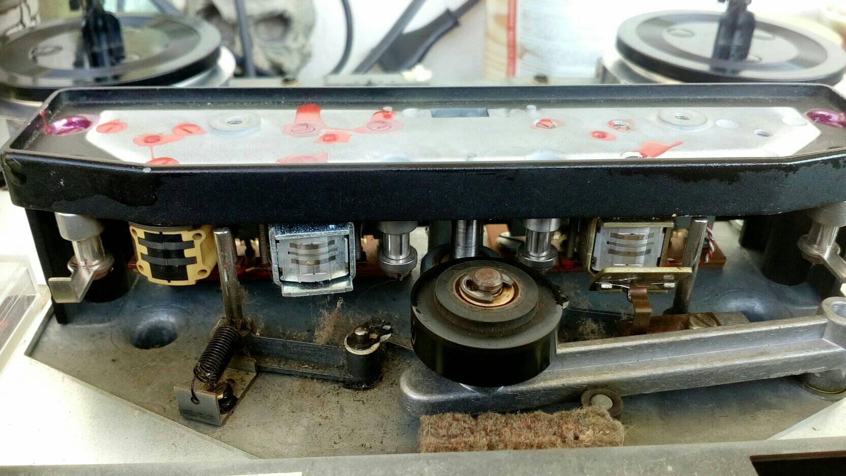

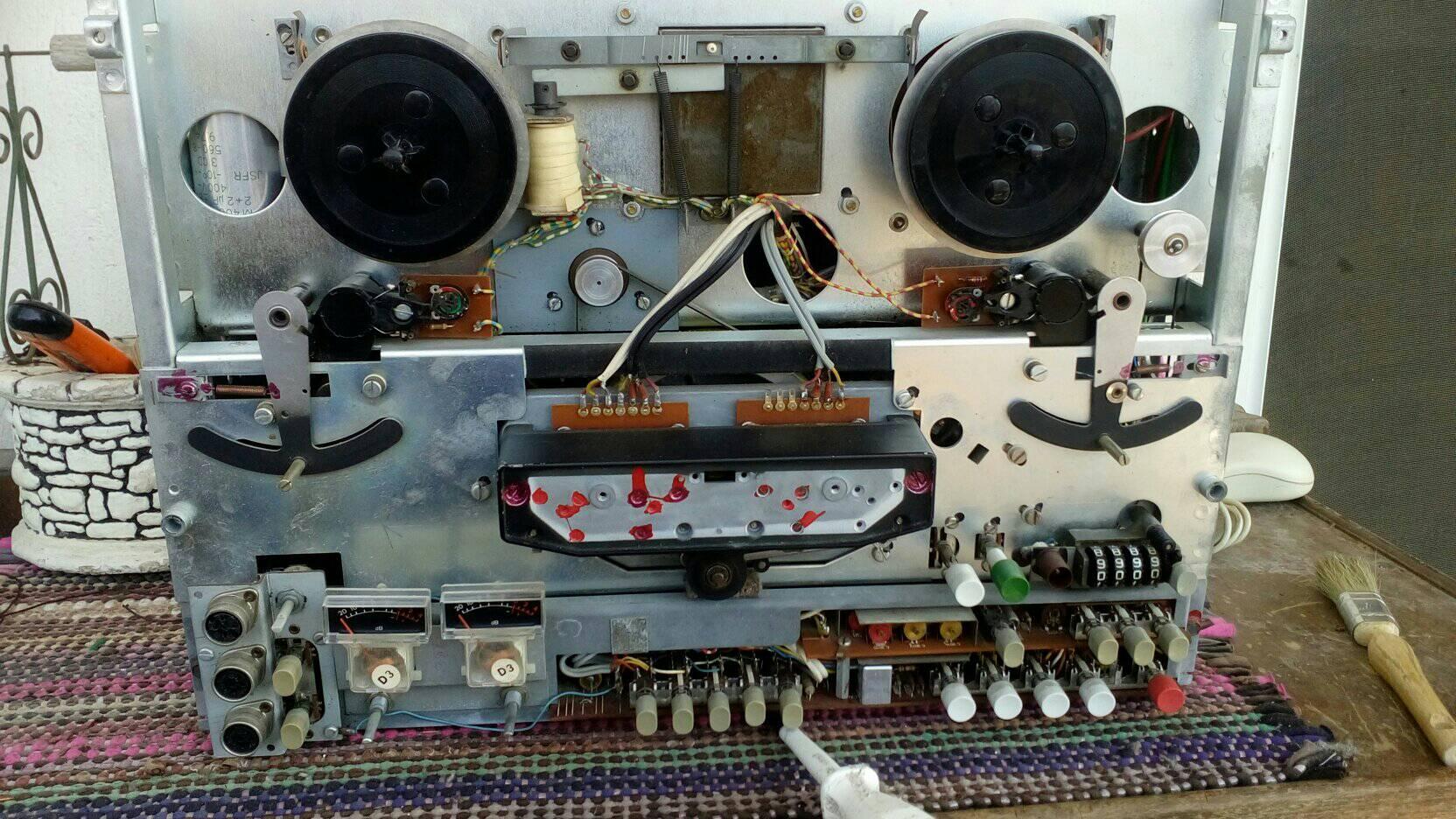

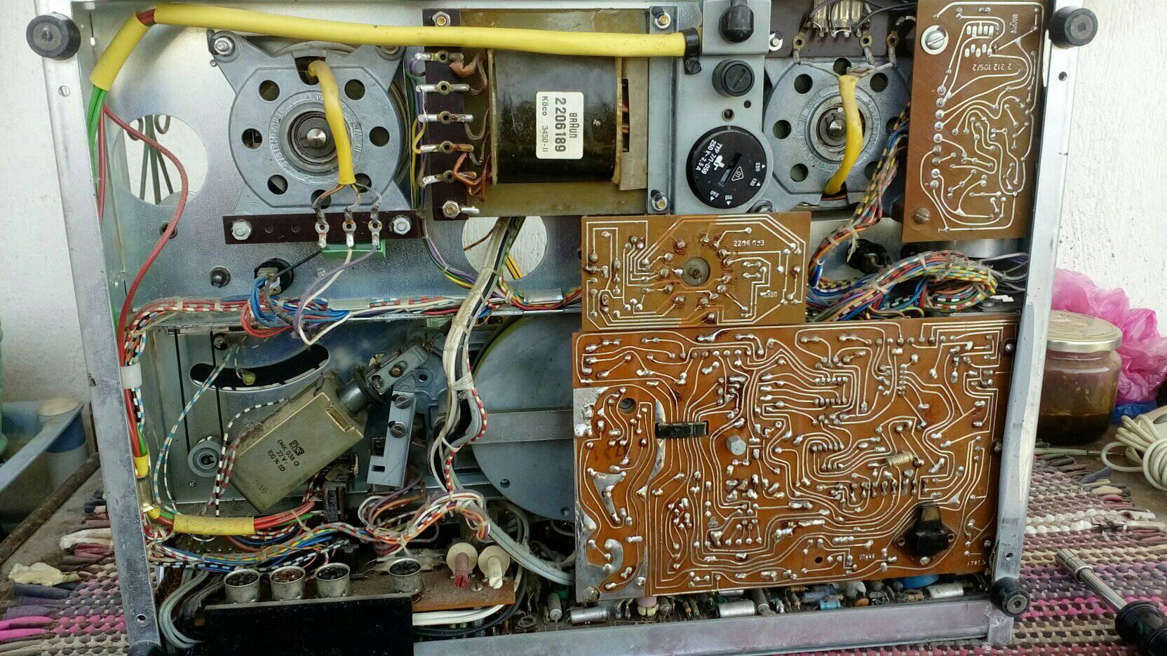

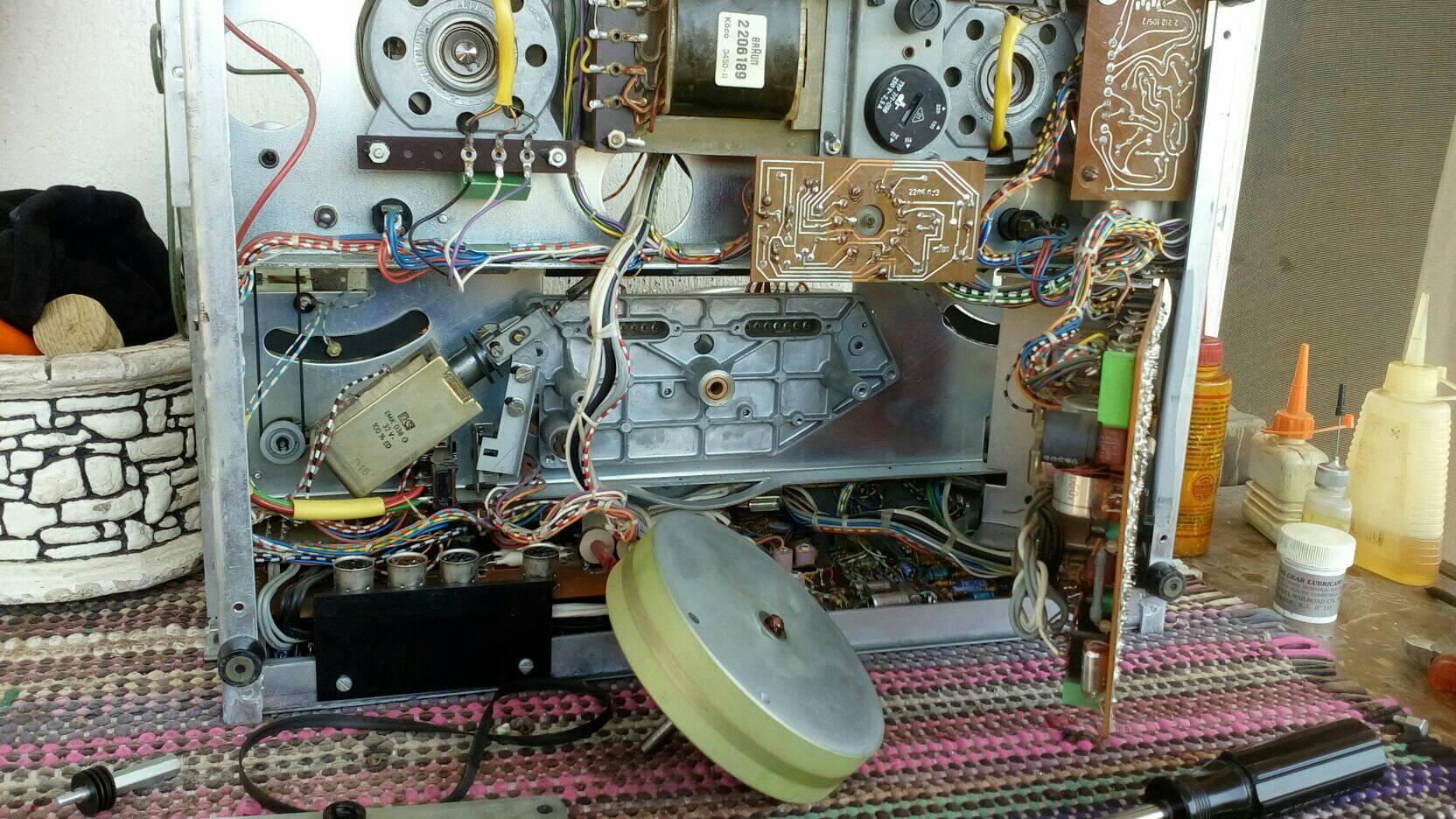

Hier sind einige Fotos

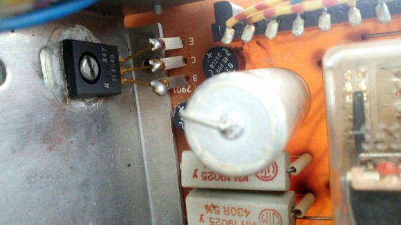

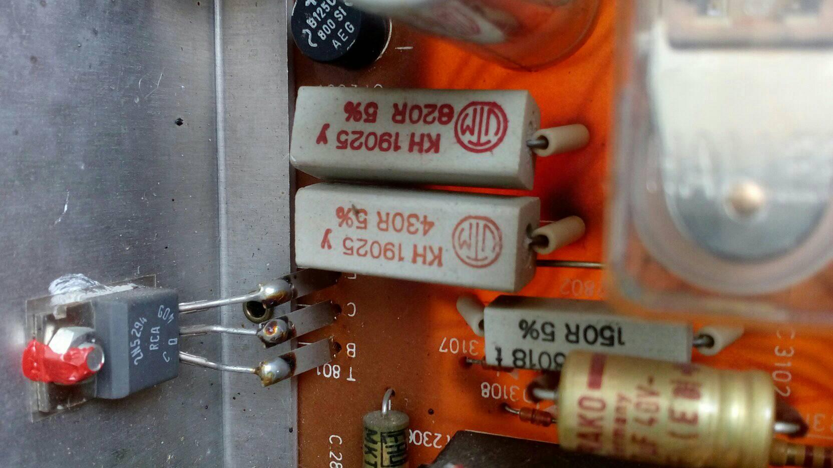

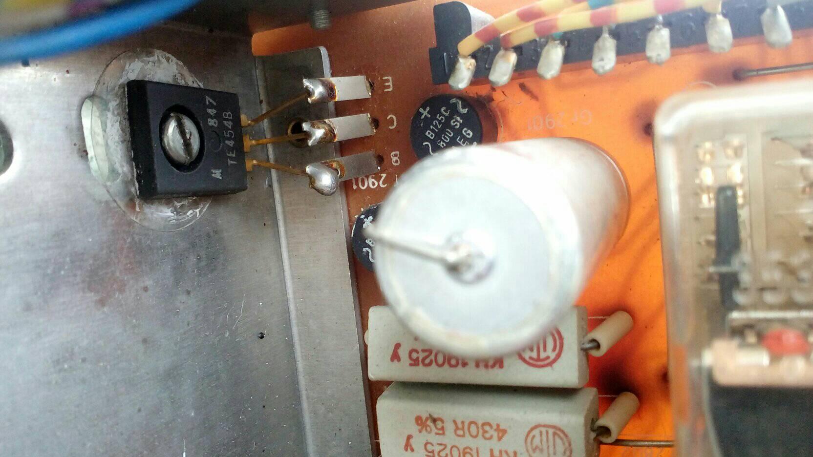

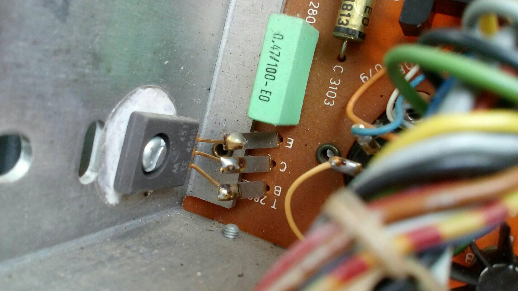

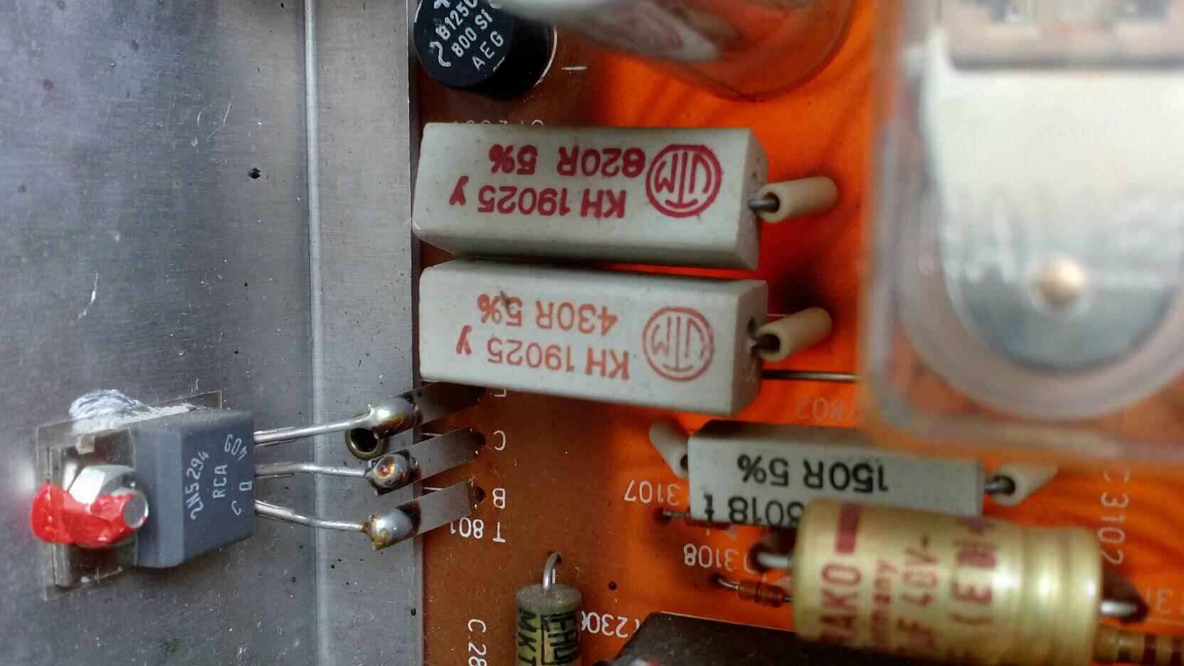

Eine weitere interessante Entdeckung sind die 3 Transistoren auf der Relaistürverkleidung.
Der T2901 und der T2801 wurden sicherlich getauscht. Wahrscheinlich nicht geeignet.
Der T801 scheint echt zu sein.
Hier ein paar Bilder
https://SecreLocal.com - Local Girls Chat - No Selfie - Anonymous Sex Dating - Secret Chat Local Girls

#5 Beitrag von raimund54 » 14.08.2021, 13:00
wenn Wiedergabe normal funktioniert, sind die Transistoren auf der Relaisleiterplatte in Ordnung, auch die scheinbar ausgtetauschten. Es gab da Motorola Transitoren mit der Bezeichnung MJE 340 glaube ich, die auch verbaut worden sind.
Wenn nur Vor- und Rücklauf nicht funktionieren und die Sicherung in Ordnung ist, kann das an den Relais liegen oder evtl. auch an dem schwarzen Brückenstecker auf der Rückseite der Relaisplatine.
Frage: wenn man Vorlauf drückt (ohne aufgelegtes Tonband), klickt dann ein Relais und dreht sich dann die linke Spule?

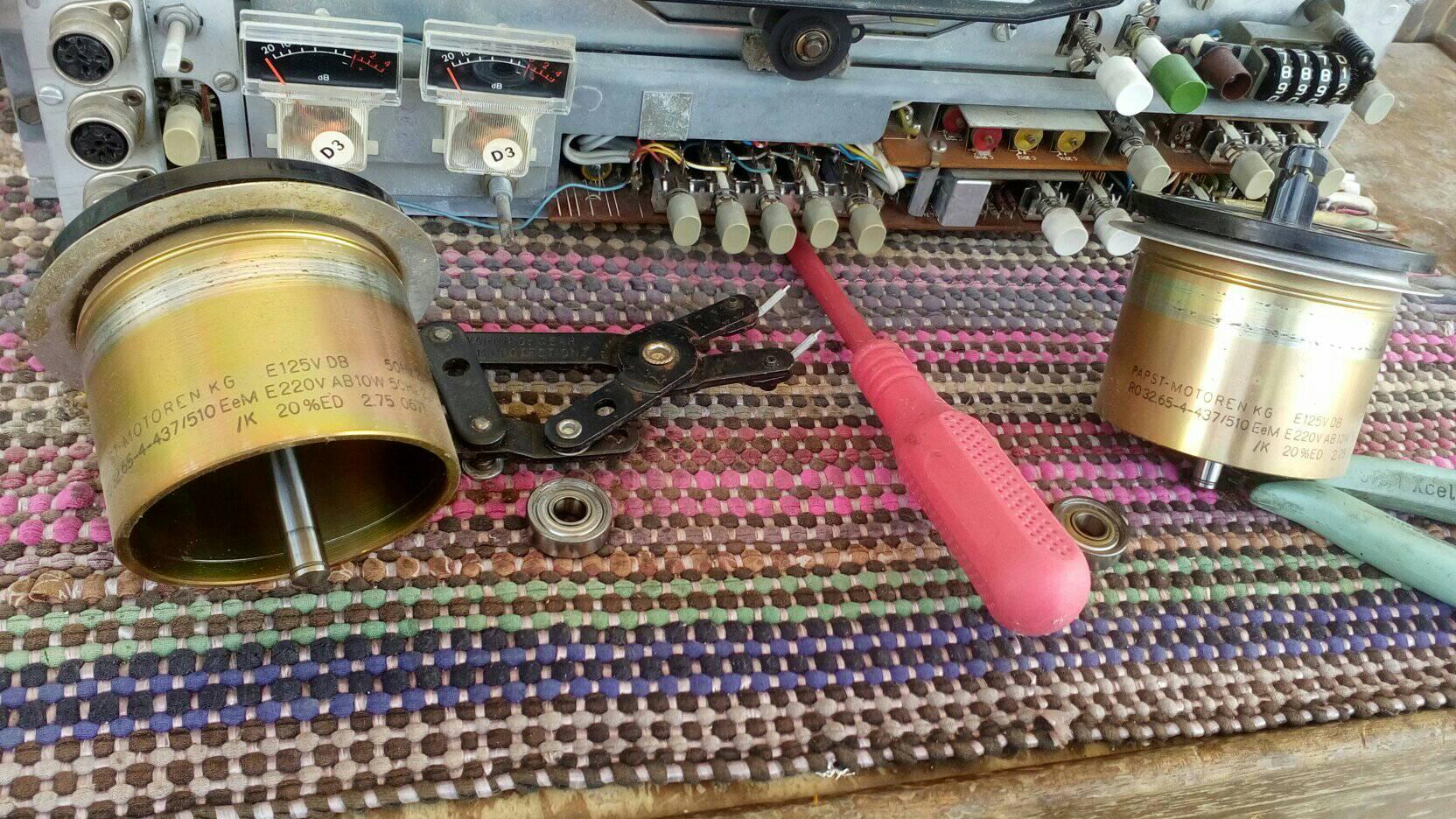

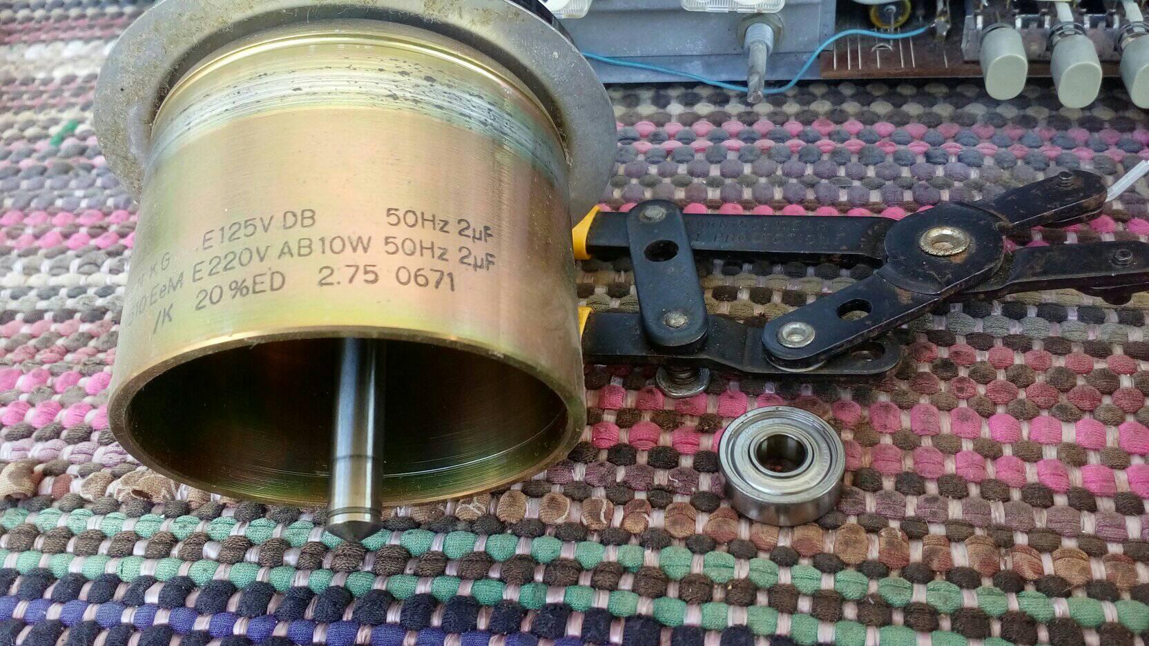

#6 Beitrag von panosliak » 14.08.2021, 21:11
Hallo Raimund!
Danke für deine Antwort.
Abschließend war es der schwarze Brückenstecker auf der Rückseite der Relaisplatine.
Auch wenn es an der richtigen Stelle war, brauchte es einen starken Schub.
Ich habe es zufällig gefunden, als ich die Köpfe gereinigt habe und die Maschine horizontal auf dem Tisch stand.

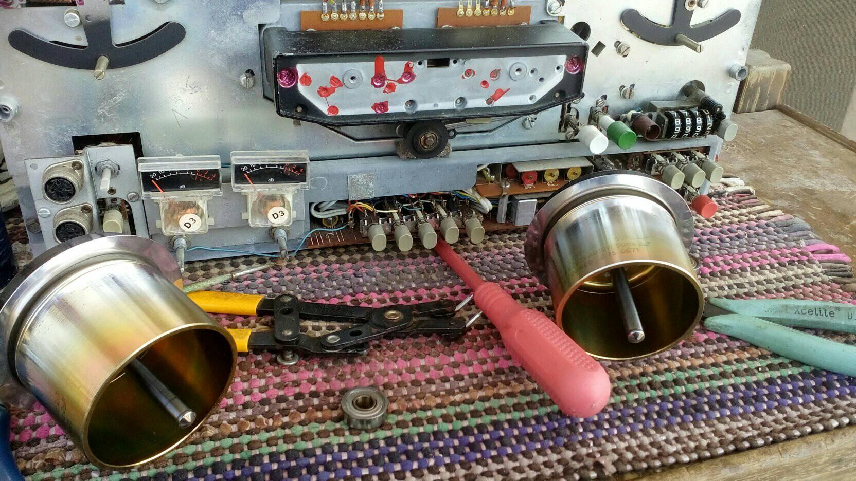

Ich habe die Motoren und das Spillrad gereinigt und die Riemen gewechselt
