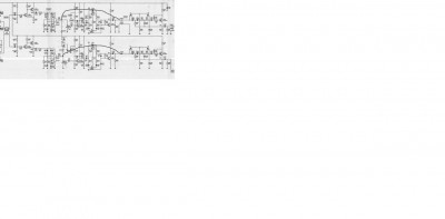

Hallo Ralf,ich würde mal von Lautstärkepoti brücken nach St501 ,damit umgehst du die Klangregelstufe.Das mit dem Prozessorstecker geht leider nicht weil der das Signal vor der Klangregelstufe trennt.
Beiträge: 1709
Re: TG 1020 "BRUMMT" noch
#8 Beitrag von raimund54 » 10.02.2018, 18:47

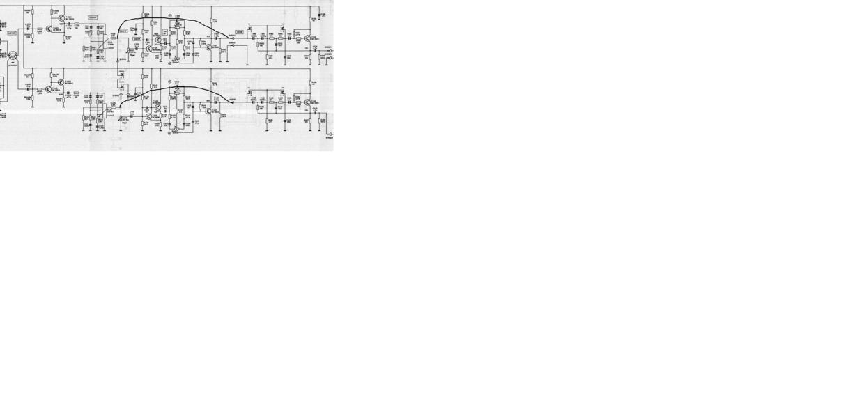

wenn brücken, dann von LS-Poti nach Punkt zwischen R553 und C534 (z.B. Pin 3 bzw. zwischen R453 und C434 und Pin 6 am Nadelfilterschalter) bei gedrücktem Nadelfilter. An dem anderen Punkt wird das Signal sonst teilweise vom Transistor nach der Klangregelung kurzgeschlossen.
gecko10
Beiträge: 771
#9 Beitrag von gecko10 » 10.02.2018, 20:26
Hallo Raimund,mein Fehler, sollte eigentlich direkt an den Endstufeneingang sprich St702 gehen.
