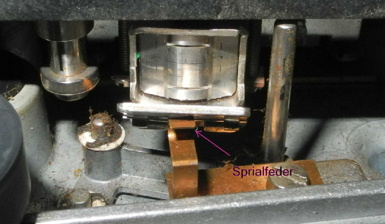

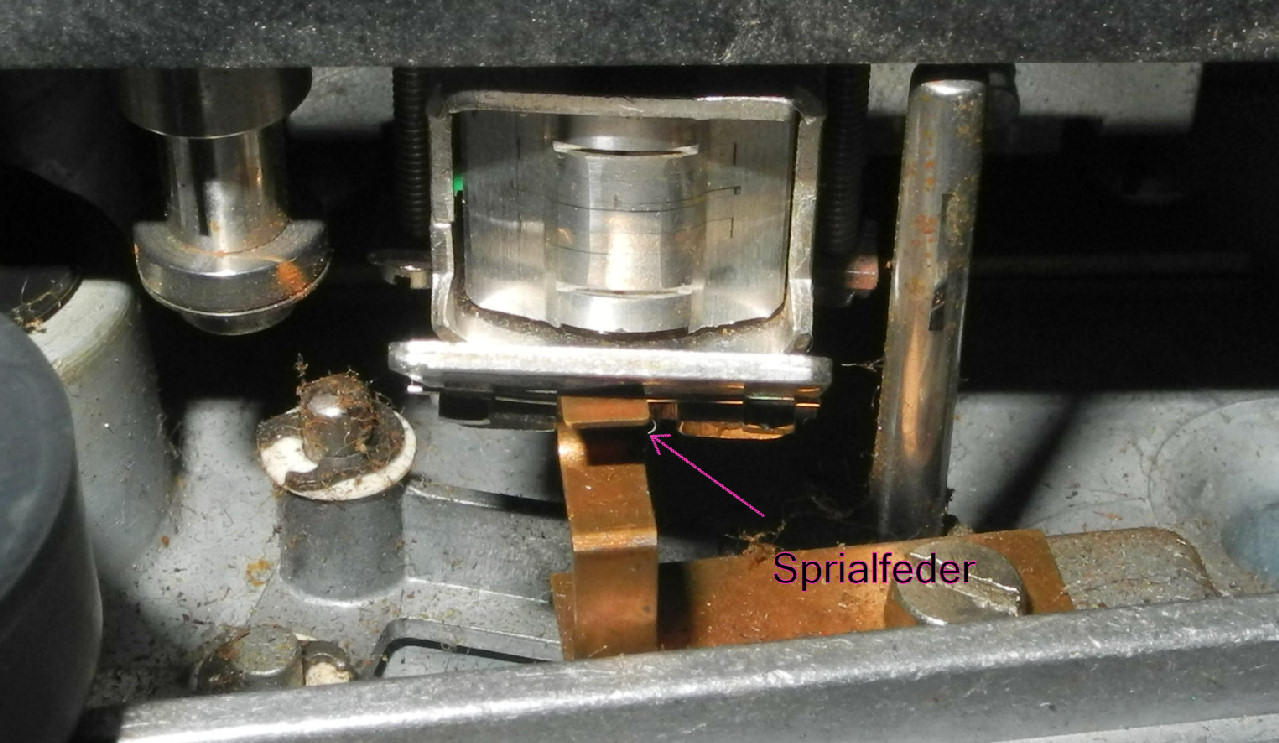

Die klitzekleine Spiralfeder ist hoffentlich nur
ausgehakt und Dir nicht flitzen gegangen?
Ohne dieses Federchen schlabbert die Brummklappe
vor dem WK herum. Die Feder brauchst Du unbedingt.
Anbei ein Bild, auf dem nur ein Ende der Feder zu sehen ist.
Habe leider kein Bild eines Kopfträgers von unten.
Wolfgang
PS.: Das Bild entstand VOR der Reinigung des Bandpfades...
Wolfgang
Re: Braun TG 1020 Montage Tonkopf
schon mal danke fürs Foto.
Leider ist da nicht wirklich zu sehen, wie die Feder montiert ist.
Gehe ich recht in der Annahme, dass die Schenkel in der Klappe links und rechts eingeklemmt werden und am Tonkopfträger unten in das Hammerköpfchen eingeklemmt wird? Ich hab irgendwie den Eindruck, als würde das unten nicht halten, oder muss ich die Feder da zusammenziehen?

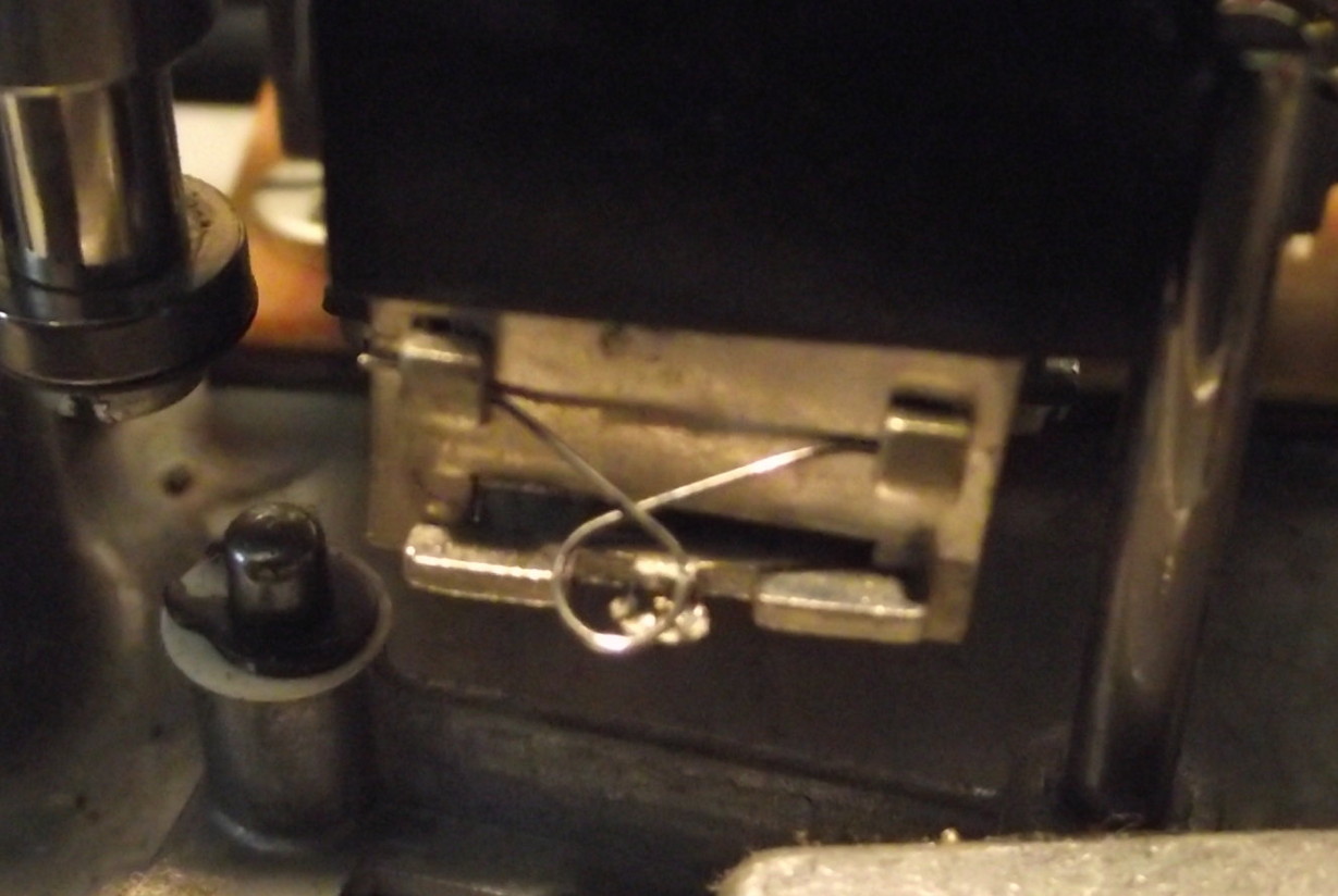

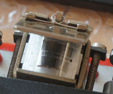

Hallo Stefan!
Zuerst nehme ich die Behauptung es sei eine Spiralfeder
zurück. Entschuldige bitte! Ich hatte einen andere Brumm-
klappenbefestigung im Sinn. Holzweg!!!
Ich habe im www Bilder gefunden (Quellen: ebay), die Dir helfen sollten.
Damit sollte es Dir gelingen, "die Klappe zu halten"
Wolfgang
Wolfgang
