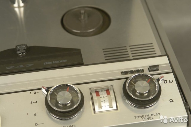

Hat jemand Erfahrung mit der Instandsetzung solcher VU-Meter der Fa.Bertram bzw. gibt es Alternativen, die man statt des eingebauten VU-Meters nehmen könnte? Ich habe mir mal die VU-Meter von Grundig TK247 DE Luxe bzw. TK254 De Luxe im Internet angeschaut. Weiß jemand, ob die die gleichen Werte und vorallem, Einbaumaße haben? Die Beschriftung könnte man umkleben.

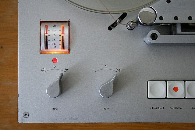

Hier das VU-Meter vom Grundig TK247 De Luxe und darunter zum Vergleich das des TG60

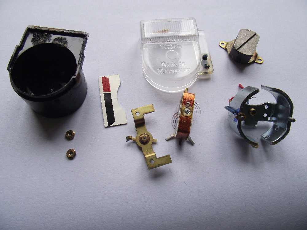

PS.
Ein Fotobeispiel dieser Problematik anbei:
Gleich vorab - ich bin Grobmotoriker, und kann auch noch schlecht sehen. Keine guten Voraussetzungen
für eine Reparatur an so filigranen Teilen. Es gibt Unerschrockene, die sich daran mit Erfolg wagen. Nur
um Reparaturaufträge reißen die sich nicht gerade. Groß das Risiko, einen Totalschaden zu produzieren.
Lose Permanentmagnete scheinen ein Manko der BERTRAM`schen Aussteuerungsinstrumente zu sein.
Überall wo in meinen Bandgeräten BERTRAM-Instrumente verbaut wurden, tritt dieser Fehler auf.
Nun kann man als Entschuldigung anführen, daß dieser Fehler meist erst nach Jahrzehnten auftritt.
Mir sind aber keine Instrumente anderer Hersteller bekannt, wo das auch so ist.
Mir ist bekannt, daß hölzerne Zahnstocher, Sekundenkleber und eine sehr, sehr ruhige Hand für eine
erfolgreiche Reparatur vonnöten sind. Wenn diese Voraussetzungen bei Dir gegeben sind, kannst Du es
u. U. selbst wagen.
Viel Erfolg bei der Reparatur der Zappelmaxe
Wolfgang
PS.
