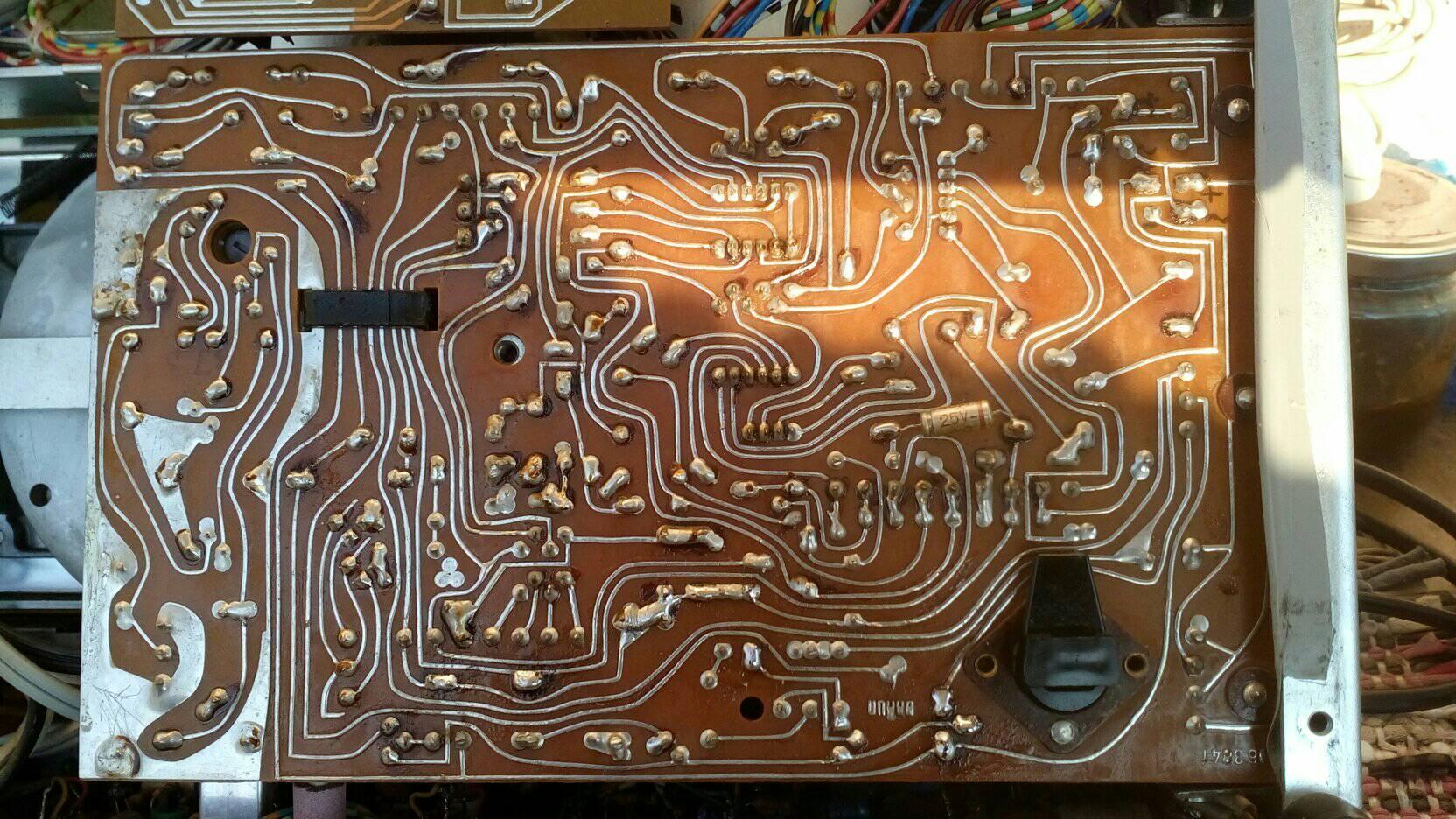

Ich kann keinen Fehler an der Relaisplatine finden

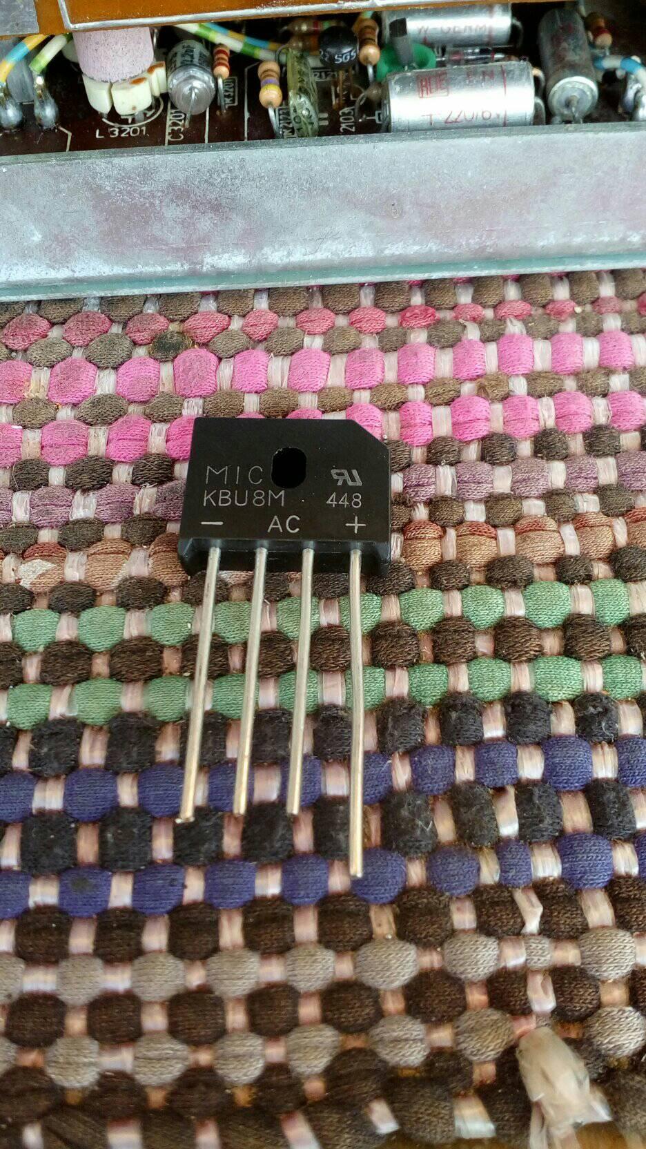

Frage: Kann die Gleichrichterbrücke für ein solches Verhalten verantwortlich sein? Glaubst du, ich muss es mit einem neuen ändern?
Das habe ich zum Foto gefunden. Findest du es passend?

der Gleichrichter im Foto oben hat eine Reihenfolge der Anschlüsse. Ob dieser auch 1,5 Ampere verträgt, weiß ich nicht.

was Raimund meint: die Anschlüsse haben eine andere Reihenfolge!!
Original-Gleichrichter - ~ + ~ (Minus - AC - Plus - AC)
neuer Gleichrichter - ~ ~ + (Minus - AC - AC - Plus)
=> Dieser Gleichrichter passt so nicht ! Man kann natürlich die Drähte verbiegen...
Besser ist es aber, einen von den Werten (1,5Ampere) und der Anschluss-Reihenfolge passenden Gleichrichter einzubauen.

Aber zurück zum Thema: Du schreibst, das Licht neben dem Netzschalter blinkt manchmal, die VU Meter Nadeln zucken. Was ist mit den Lampen an den Bandfühlhebeln?
Wenn man sich fragt wie das zusammenhängt, sieht man schnell, dass alles am T801 (24V) angeschlossen ist. Ist T801 deswegen defekt? NEIN, du hast ihn ja schon durchgemessen.
Aber:
bei deinem Kurzschluss sind T802, T803 UND R809 verbrannt. Der Kurzschlussstrom floss vom Trafo über Si801, Gr801, T802 und T803 zurück zum Trafo.
Doch halt, da war noch mehr, denn R809 ist ja auch verbrannt. Es muss also einen hohen Strom über R809 und R804 gegeben haben. Das bedeutet, dass das Blinken von einem defekten R804 herrühren kann. R804 liegt im Strompfad und scheint für die Strombegrenzung oder Spannungsstabilisierung zu sein.
Kurz und knapp, ich empfehle, R804 sowie C802 und C803 zu erneuern. Danach messe die 24V Spannung am Emitter von T801 und korrigiere falls nötig mit Poti R807.
Laut Servicehandbuch ist R804 mit 2Watt belastbar, den Ohmwert kann ich auf meiner Schaltplankopie leider nicht lesen, ich vermute es sind 0,68 Ohm.
Kontrolliere auch die Sicherung Si801 und die Sicherungshalterung auf festen Kontakt.
Wenn das erledigt ist, kümmern wir uns um den nächsten Fehler
