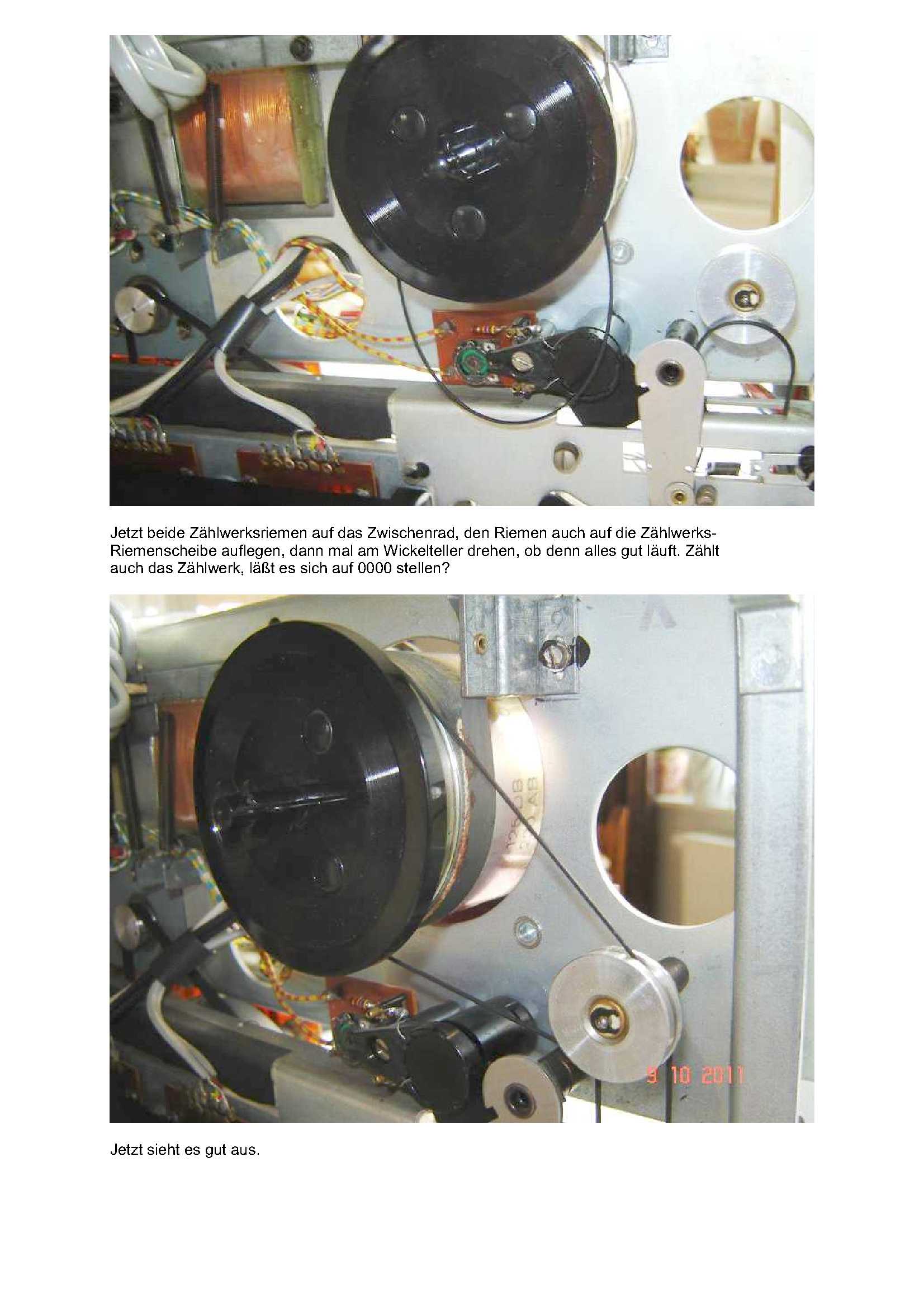

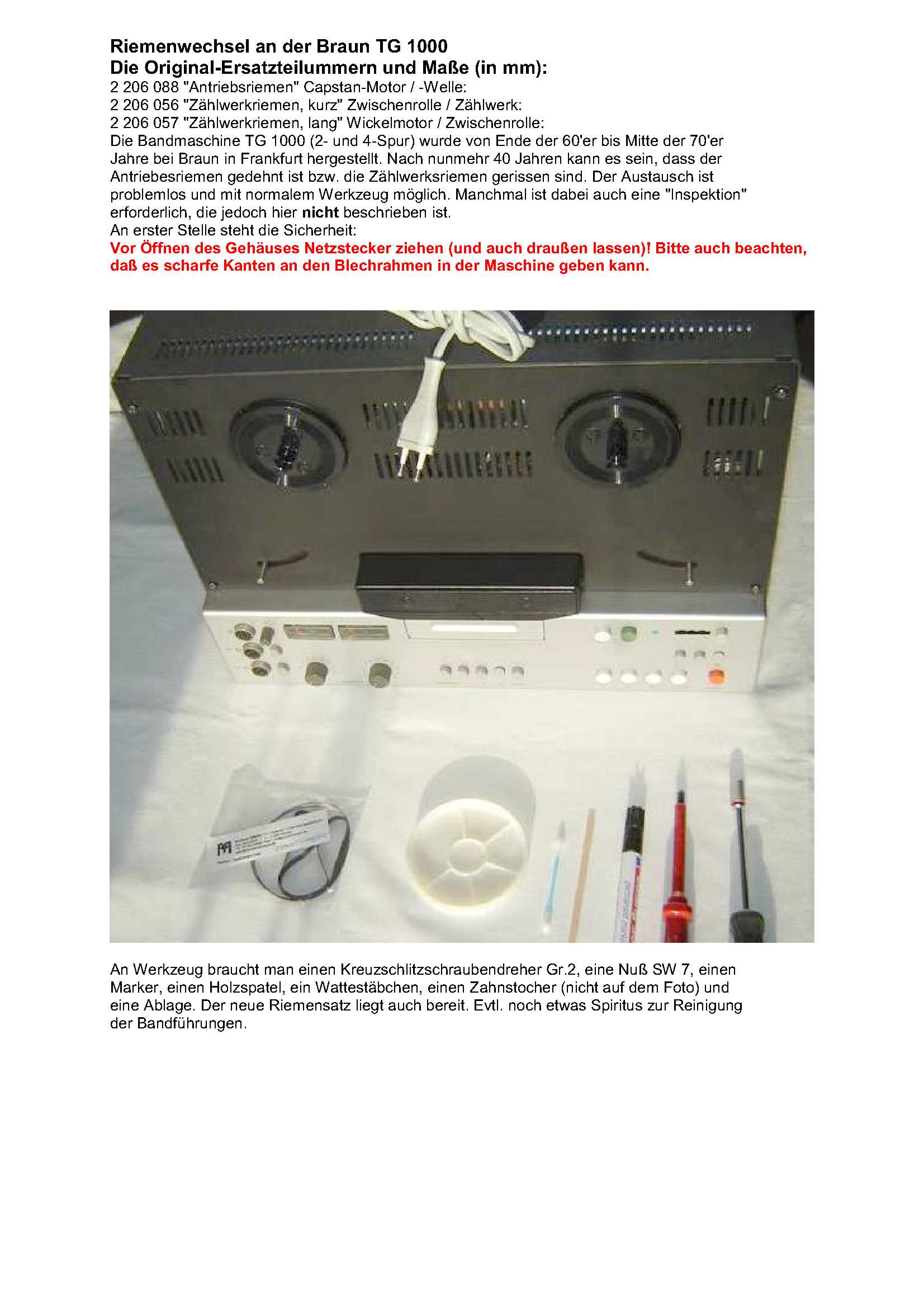

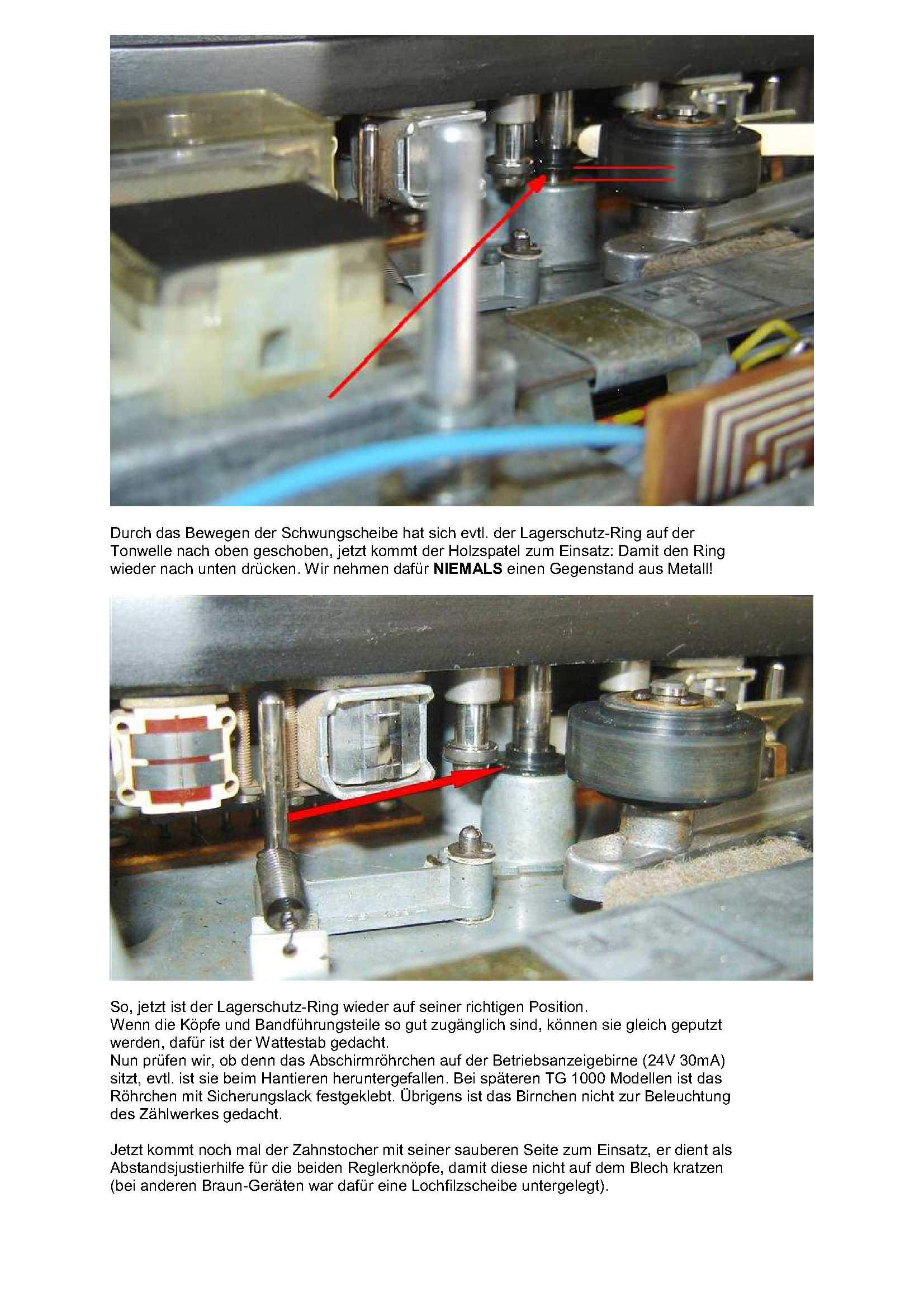

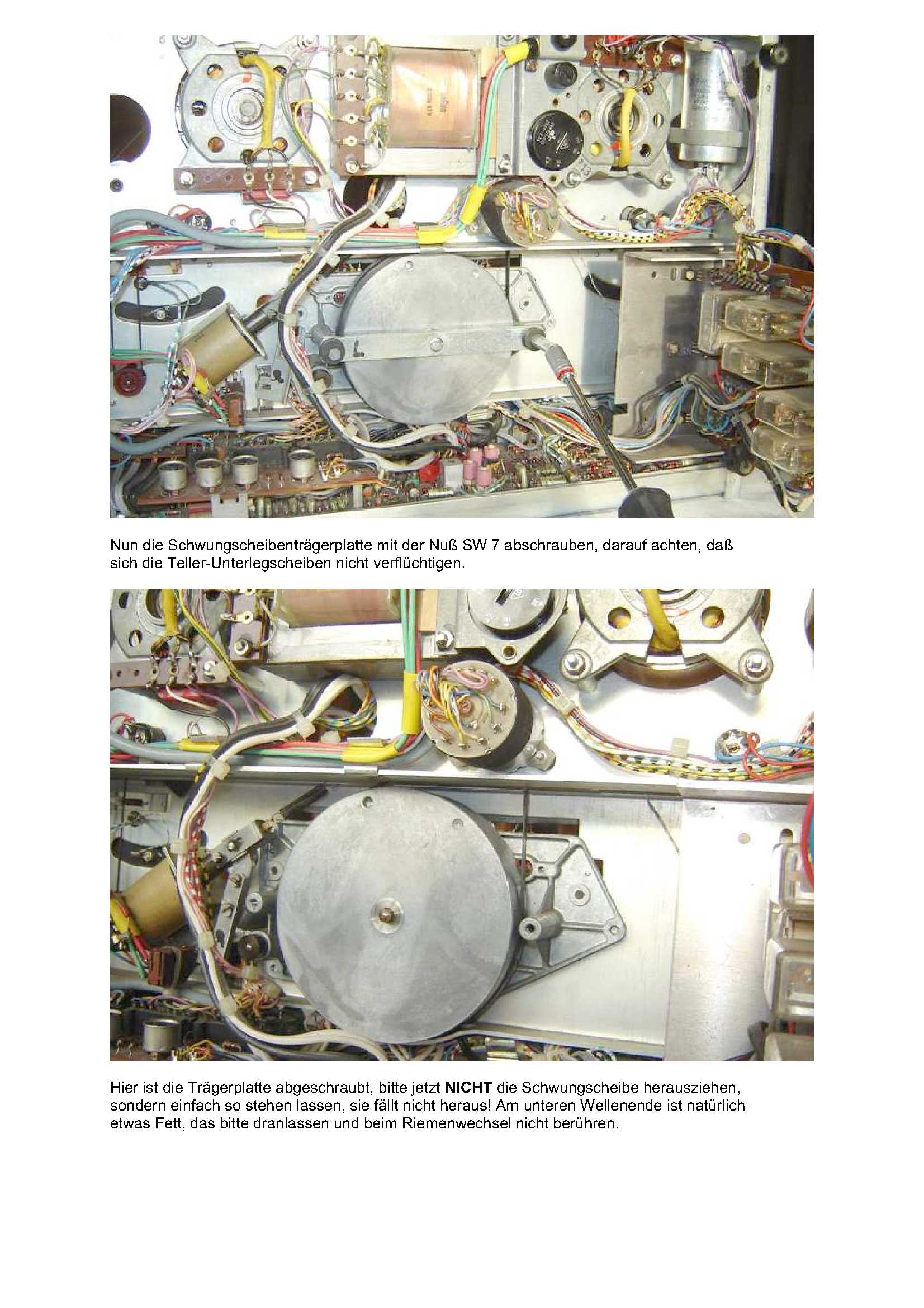

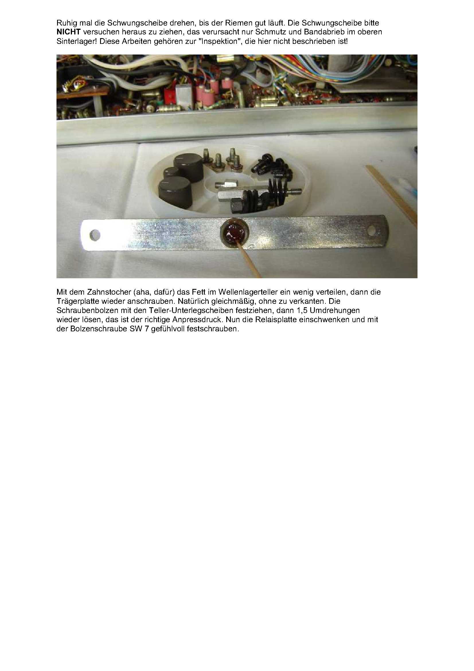

Hallo Arthur,

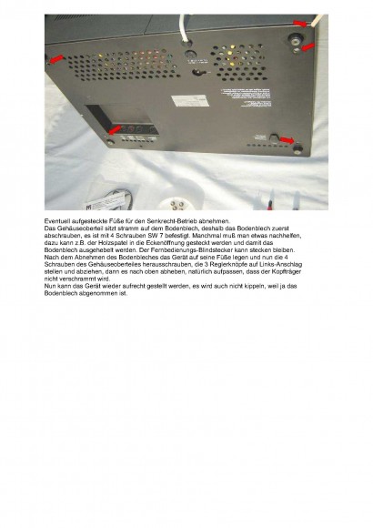

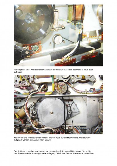

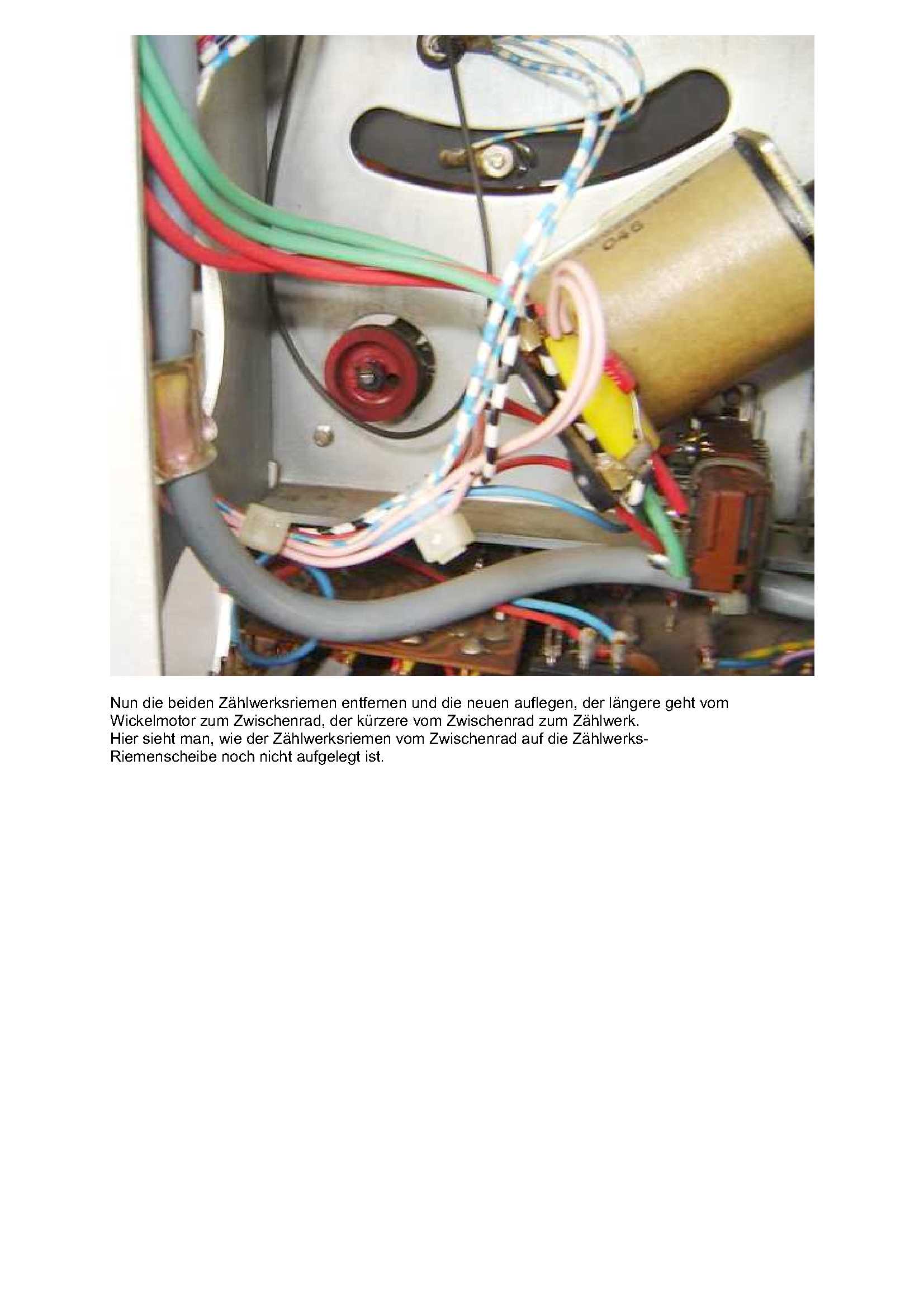

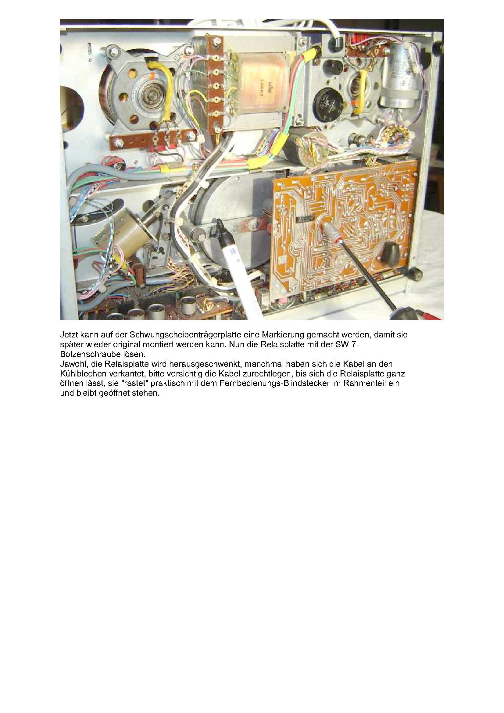

Du hast recht, die Anleitung zum Riemenwechsel beim TG1000 ist eine hilfreiche Sache. Es gibt für den Bezug von diversen Antriebsriemen aber durchaus brauchbare Alternativen zum Gummimeyer.
Leider konnte ich die Anleitung hier nicht im ursprünglichen PDF-Format hochladen, weshalb ich die einzelnen Seiten in JPG-Dateien umwandeln musste.
