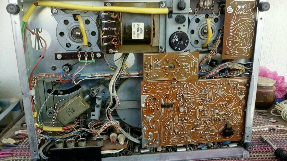

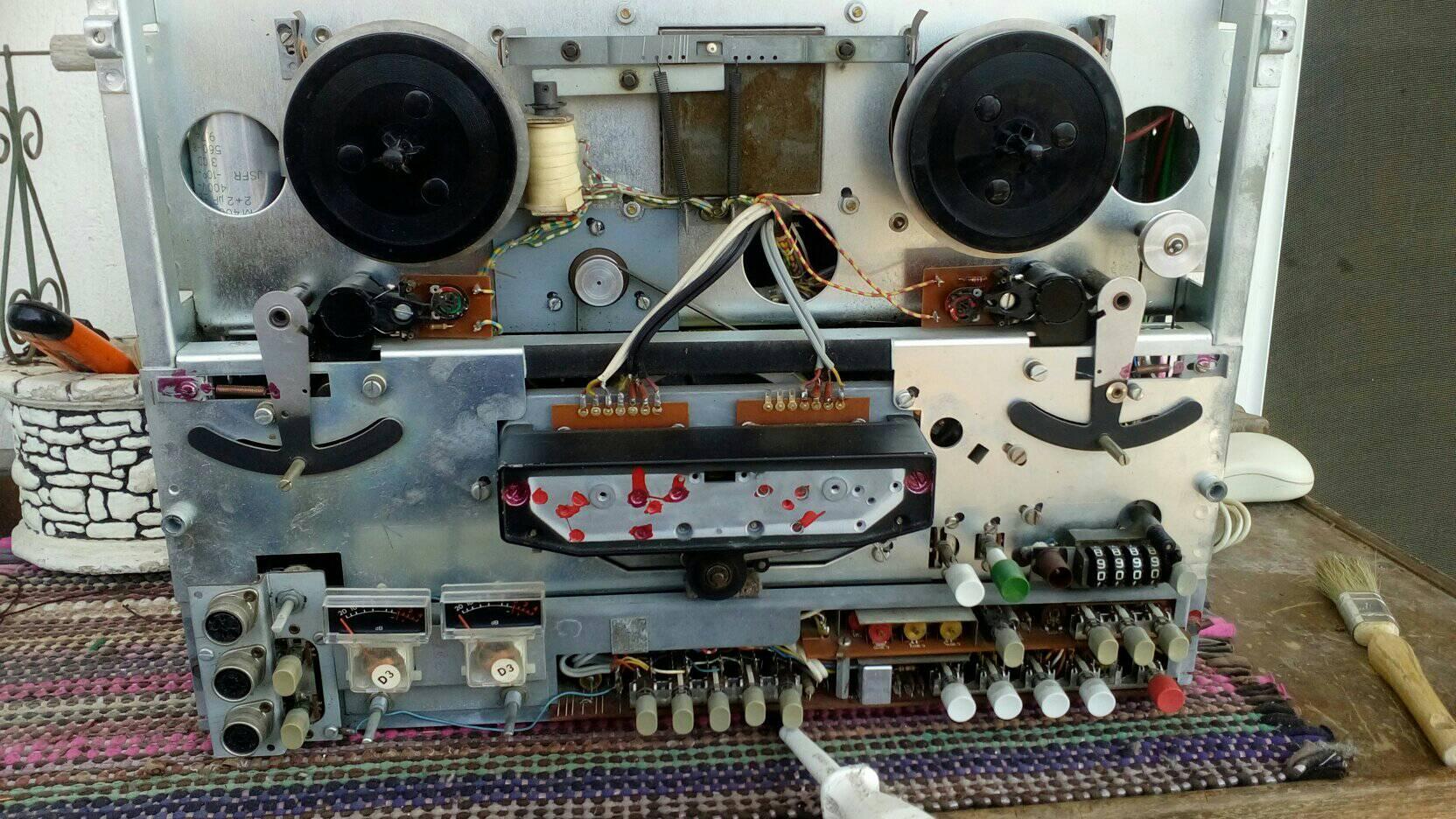

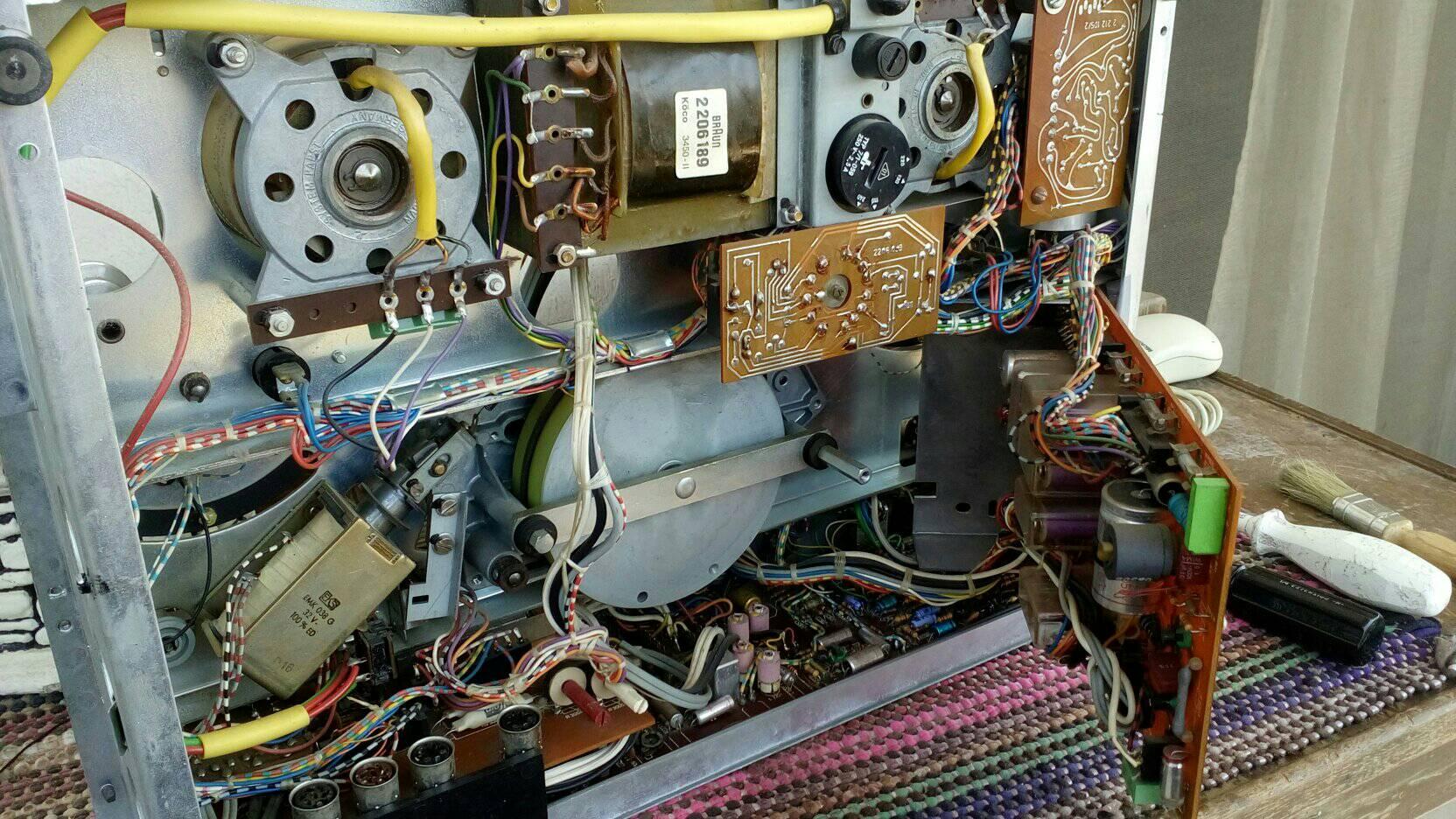

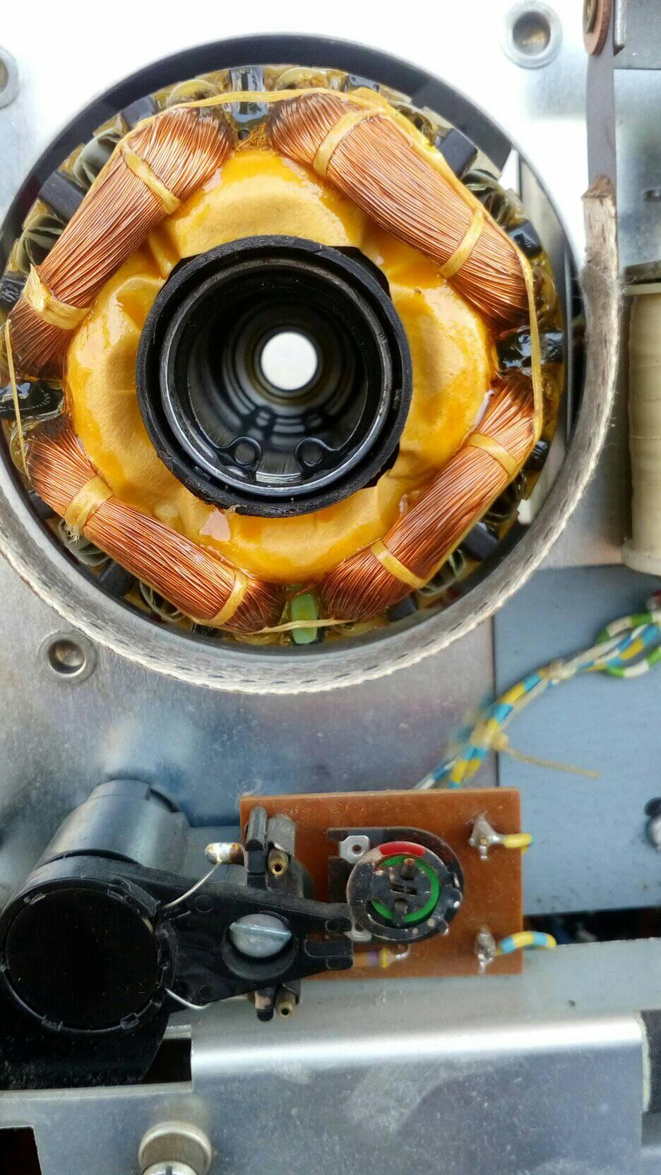

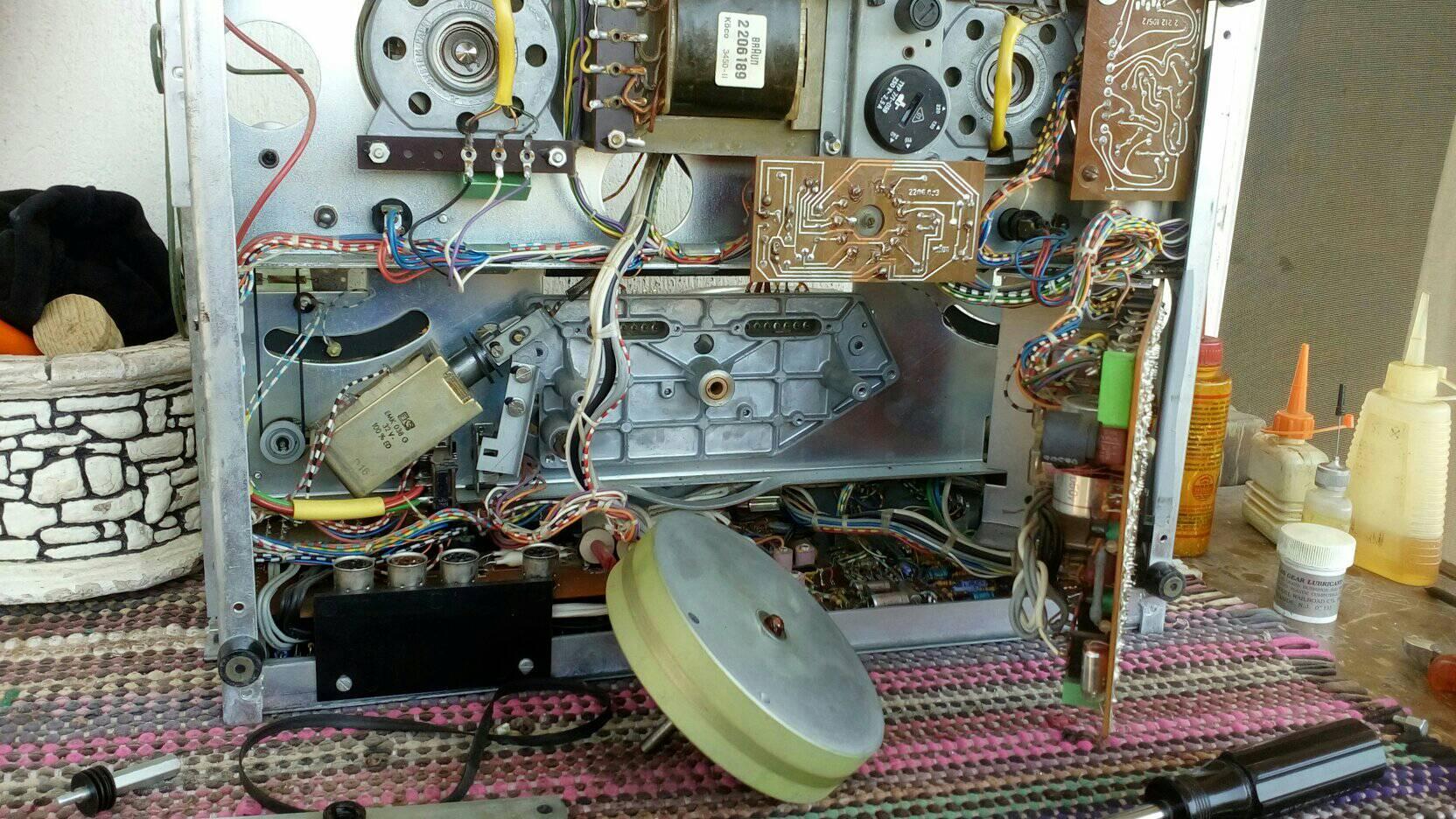

Hier sind einige Fotos

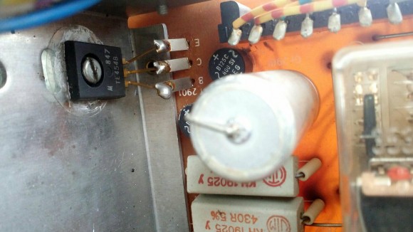

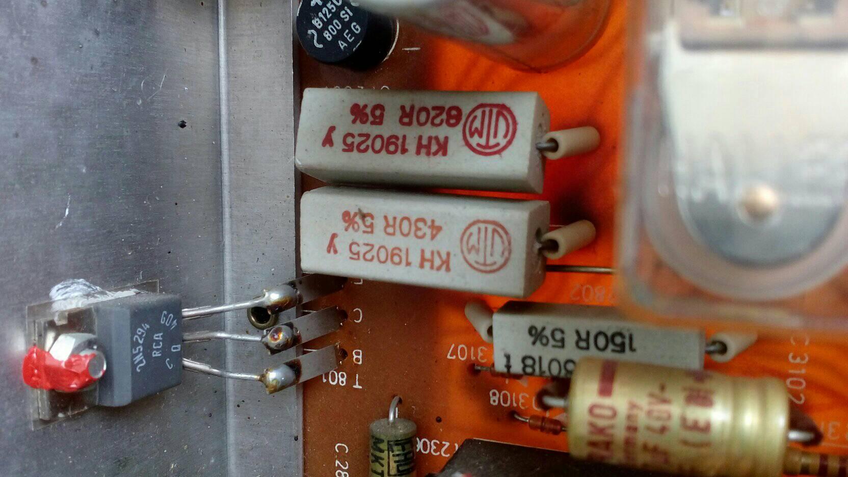

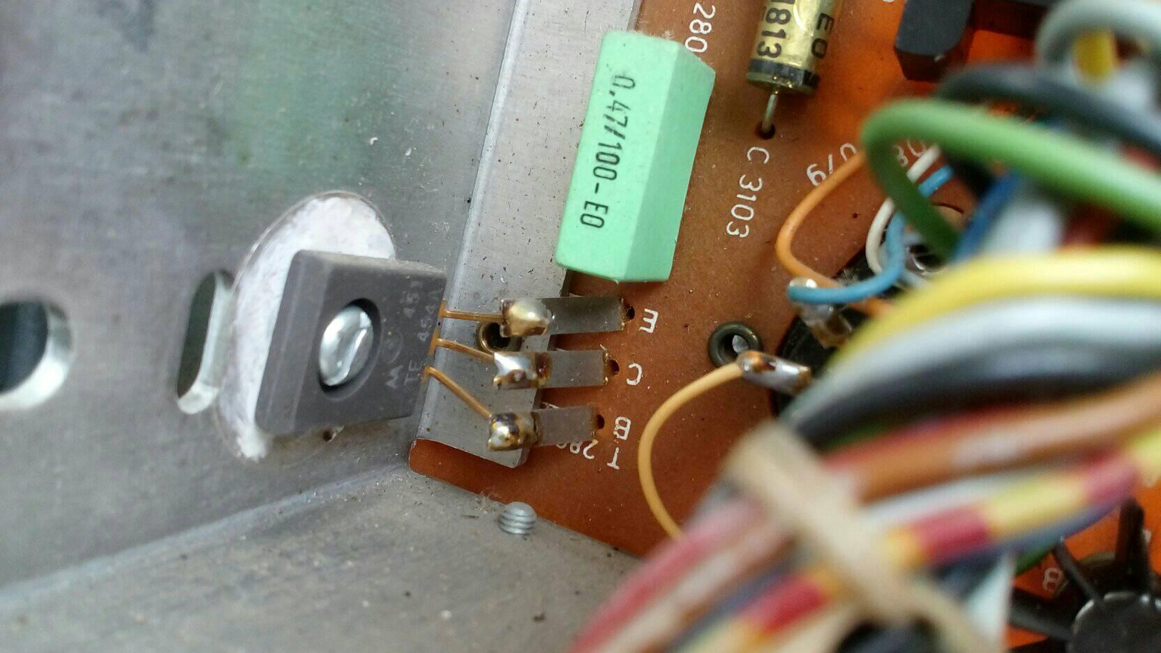

Eine weitere interessante Entdeckung sind die 3 Transistoren auf der Relaistürverkleidung.
Der T2901 und der T2801 wurden sicherlich getauscht. Wahrscheinlich nicht geeignet.
Der T801 scheint echt zu sein.
Hier ein paar Bilder

wenn Wiedergabe normal funktioniert, sind die Transistoren auf der Relaisleiterplatte in Ordnung, auch die scheinbar ausgtetauschten. Es gab da Motorola Transitoren mit der Bezeichnung MJE 340 glaube ich, die auch verbaut worden sind.

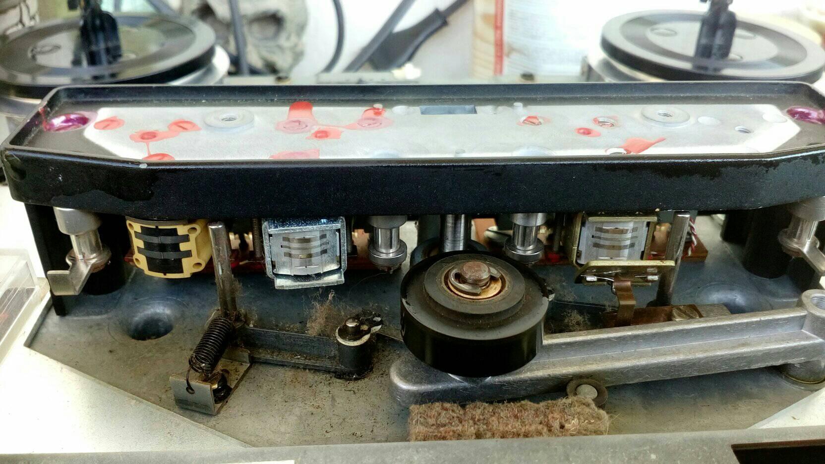

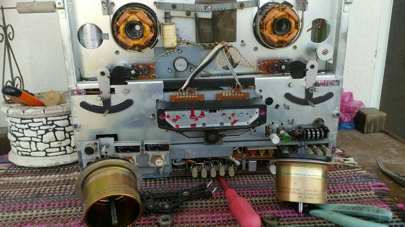

Ich habe es zufällig gefunden, als ich die Köpfe gereinigt habe und die Maschine horizontal auf dem Tisch stand.

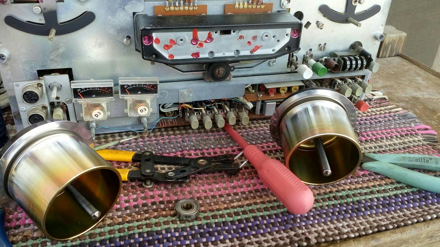

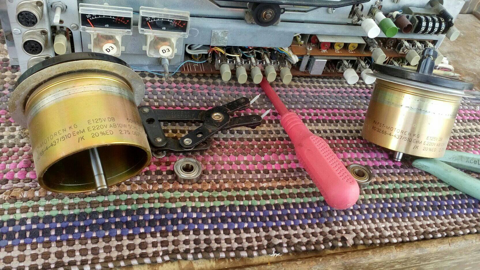

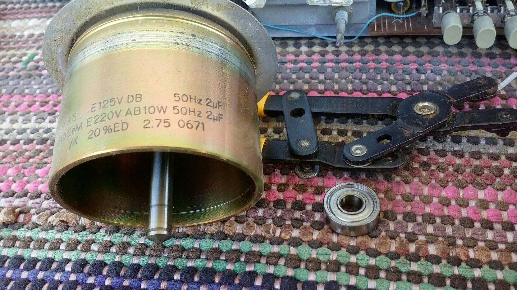

Ich habe die Motoren und das Spillrad gereinigt und die Riemen gewechselt
