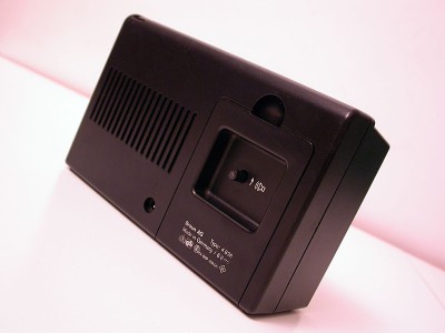

Wäre das Verfahren nichts für die Batteriefachabdeckung des Radios ABR21, da brechen ja gerne mal die Rastnasen ab und dann gibt es entweder nur Klebepfusch oder keine Funktion mehr.
Re: Zählwerk an TG 60 / 501 usw.
Hallo Jochen,
dürfte auch hier kein Problem sein so etwas in 3-D-Druck herzustellen. Der Scan und die Programmierung könnten u. U. preiswerter ausfallen, die Teile dürften aufgrund des Materiealanteils und der längeren Laufzeit des Druckers etwas teurer ausfallen. Material-Farben sind in großer Vielfalt wählbar.
Wolfgang
