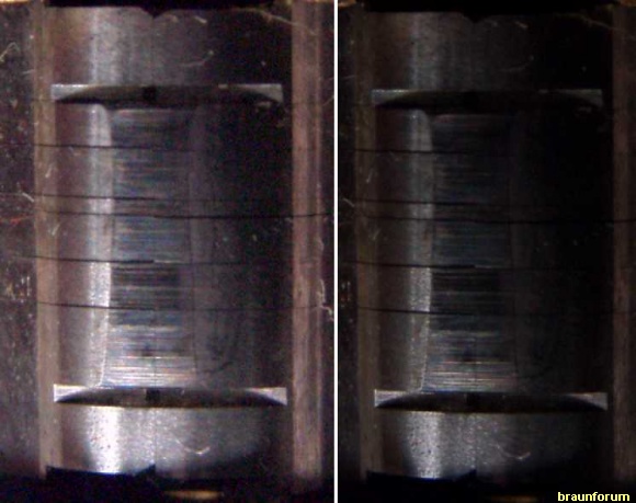

Grund für meine Fage: Ich habe eine TG1020 erworben, deren Aufnahmekopf insofern hinüber ist, als er asymetrisch abgeschliffen ist:
und vor allem der deutlich zu sehende sehr starke Abschliff oben bei der linken Spur über eine sehr kurze Strecke dazu führt, daß der Pegel links ständig variiert, bis zu 50% - auf dem Skop gut zu sehen. Daran ändert sich leider auch nicht allzuviel, wenn ich den Kopf so einstelle, daß er oben weiter vorne ist als unten.
Der Abschliff ist in der Mitte ca. 1,8mm breit, oben jedoch bis ca. 2,4mm.

Bei Deinem Problem besteht jedoch ggf. die Möglichkeit, den Grad am oberen Rande wegzupolieren. Zur Not einfach als vierten, nicht benutzten Kopf montieren und vom Band wieder in Form schleifen lassen.

Das Bild täuscht. Oben ist kein Grat. Im Gegenteil ist oben heftig abgeschliffen. Um das zu egalisieren müßte ich den Kopf über den gesamte Breite auf ca. 2,4mm abschleifen. Ob das so gut wäre ...Bei Deinem Problem besteht jedoch ggf. die Möglichkeit, den Grad am oberen Rande wegzupolieren.
