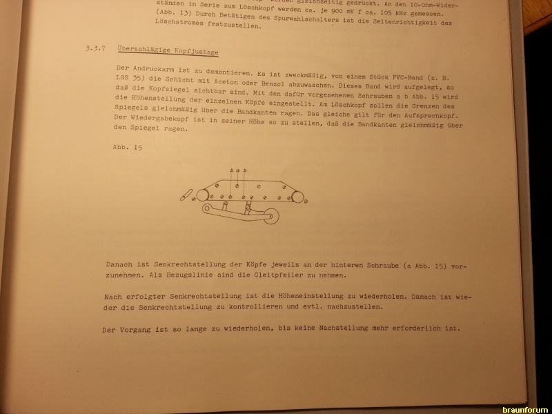

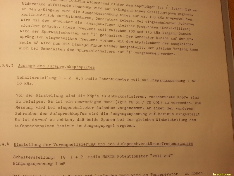

Ein Freund hat mich gebeten die Tonköpfe seines TG 60 einzumessen.

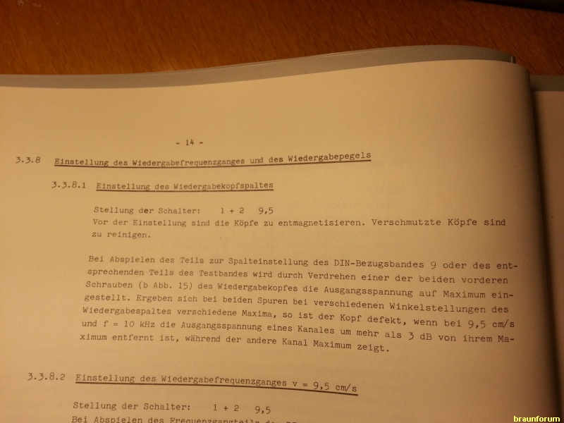

Jetzt ergibt sich aus den Serviceunterlagen folgendes Problem.
„...erforderlich: ...Braun Testband bzw. DIN Bezugsband...“
Lt. Serviceunterlagen soll der Azimuth mit den Bändern bei 9 cm/s eingestellt werden,
der Pegel bei 19 cm/s, der Frequenzgang bei 9,5 + 19 cm/s

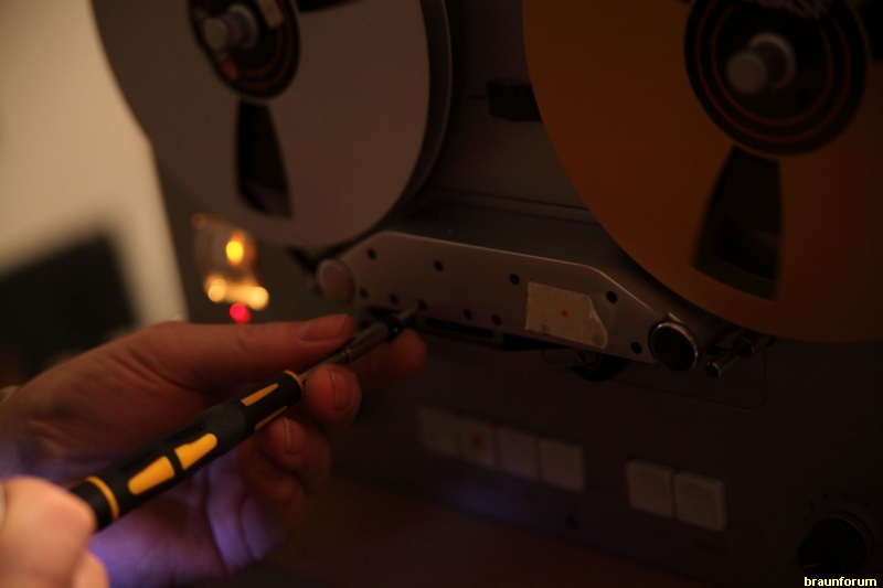

Wie erzielt ihr gute Ergebnisse beim justieren Eurer TB Tonköpfe?
