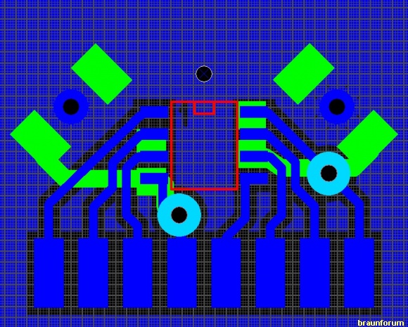

Am WE habe ich mal ein kleines Zwischenprojekt gestartet:
so sieht das auf einer Europakarte aus:
Es sind die NJM Ersatzplatinen, alles mit SMD gemacht. Vorteil: die werden nicht größer als die originalverbauten OPVs und sind zusätzlich noch mit 100nF & 10µF nach Masse entkoppelt.
Nachteil: die Bauteile sind Megaklein :(
Aber mal schauen, am WE hole ich die fertige Platine ab und werde es mal austesten!
Als OPV verwende ich den OPA2134 von TI von (BurrBrown)... mal schauen ob es was bringt!
#20 Beitrag von Friedel » 21.09.2011, 08:46
haben die Farben einen Bezug zum Layer?
Unter Eagle wäre das problematisch, denn dann wäre das IC spiegelverkehrt.
Wäre noch ein Spindeltrimmer vom Platz möglich, um DC Offset abzugleichen?
Beiträge: 4440
#21 Beitrag von Uli » 21.09.2011, 12:59
Hi Friedel,
das Layout ist mit Sprint gemacht, Pin1 wird gottseidank vorgegeben... auch ich hatte zuerst Probleme mit der Layerzuordnung. :roll:
Leider ist kein Platz mehr für weitere Bauteile da die Platine in etwa die gleiche Größe wie die alten OPVs haben sollte.

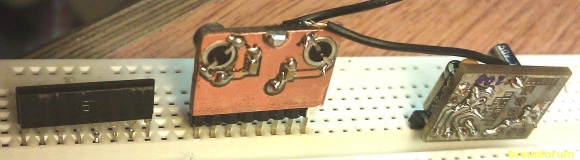

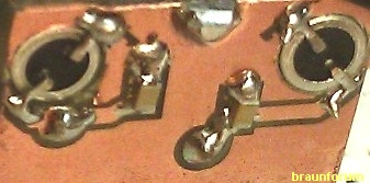

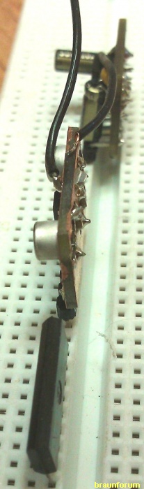

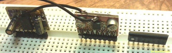

#22 Beitrag von Uli » 02.10.2011, 16:32
Hier nun ein paar Bilder vom ersten SMD-Prototypen:
links mein erster Versuch mit DIP IC Gehäuse und herkömmlichen Bauteilen,
in der Mitte die SMD Ausführung
und Rechts das Original.
Gut auf der neuen SMD Ausführung zu sehen:
die kleinen 100nF Keramikkondensatoren und die Durchsteckmontage des 10µF Elkos damit es nicht noch dicker wird:
Der OPV ist nun auf beiden Seiten hin mit jeweils 10µF & 100nF nach Masse entkoppelt. Zum Einsatz ist der OPA2134 gekommen.
So sollte es nun auch auf die beengte Hauptplatine passen:
Die SMD Bauteile sind zwar winzig aber eine solche Platine lässt sich schneller als (m)eine DIP Version zusammenlöten und testen, da man nicht unter dem IC löten muss und alles viel besser erkennt.
Jetzt noch nen gutes Dutzend davon löten und montieren... das kann was dauern. :roll:
Zum Test melde ich mich wieder!

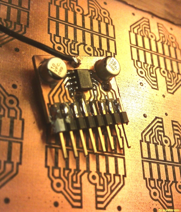

Ach Stephan, ich hatte Dir vor Monaten schon den neuen Entwurf angeboten aber Du pimmelst immer so lange rum.... nun dauert es bis ich die nächsten Platinen mache.
Im Moment habe ich einen intensiven anderen Umbau in der Mache und habe bestimmt das nächste halbe Jahr keine Zeit dafür...
Außerdem mag das Keiner hier wirklich umbauen da es sehr viel Arbeit ist und das SMDgelöte nicht jedermanns Sache ist.
Leider kannst Du das aber nur in SMD machen da Du sonst keinen Platz für die Bauteile findest.
Mit der oben im Thread gezeigten Platine musste ich jede einzeln an das Umfeld anpassen, das dauerte ca. ne Woche!
Hier noch der letzte Stand nach Deiner letzten Anfrage wo ich mich damals direkt an die Arbeit machte (sind ein paar h bei draufgegangen!)
und nun eine Größe geroutet habe die dem Original-IC Maß fast identisch ist.
Dank neuer Panasonic 10µF in SMD Form ist das nun alles viel flacher (ca.3mm dick) herstell- und einbaubar.
Traust Du Dir die Bestückung und den Umbau selbst zu mache ich Dir nen Dutzend PCB's bei nächster Gelegenheit in ein paar Wochen mit aber bedenke
das 603er oder Soic-Bauformen wirklich winzig sind und Du nur einen Versuch hast die teuren "OPA'S" auf die 24x13mm Platine zu löten.
Ach ja, bohren müsstest Du die Platine vorher auch noch...
Seinerzeit nach Deiner Absage habe ich die Brocken erstmal auf unbestimmte Zeit in die Ecke geschmissen....
