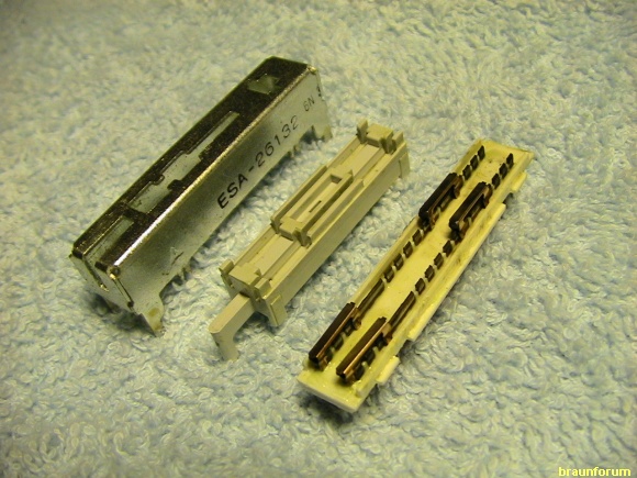

Beim öffnen des Gerätes wurde dann schnell klar, dass ich nicht der erste bin, der an diesem Verstärker Hand anlegt. Ausgenudelte Schrauben, Lötstellen neueren Datums, ein geflickter Eingangswahlschalter.

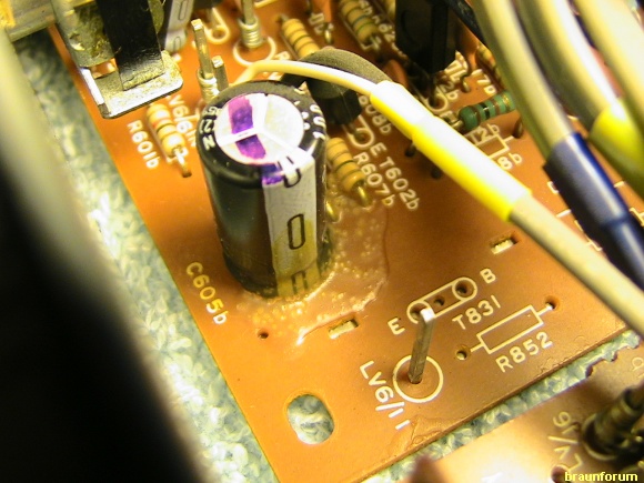

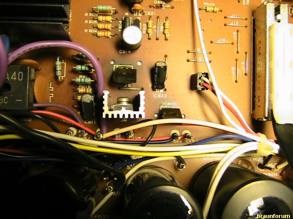

Nur ein Bereich auf der Platine kommt mir spanisch vor. Hier befinden sich 3 Transistoren (zumindest denke ich, dass es sich um Transistoren handelt?). Einer hat nen Kühlkörper, die anderen beiden nicht. Die werden sau heiß. Die Platine ist schon dunkelbraun, und die Lötstellen auf der Rückseite sehen auch irgendwie ungesund aus. Ist das normal, oder vielleicht der richtige Ort, um der fehlenden Funktion auf die Spur zu kommen?
