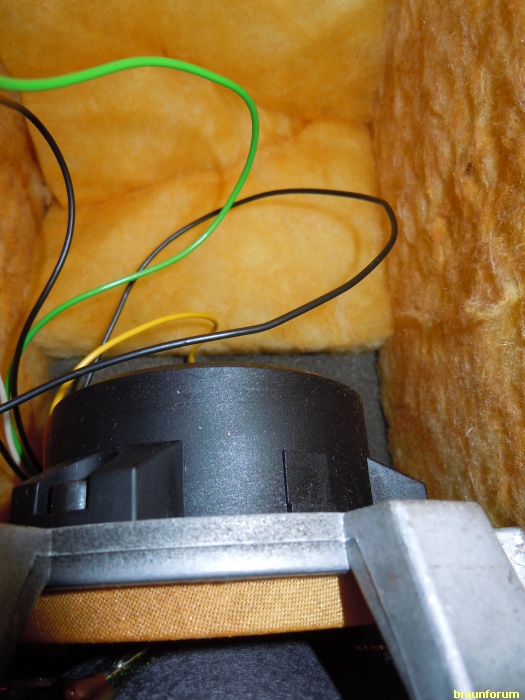

Hallo Braun Freunde,

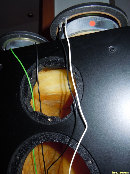

bei meiner LS 150 hatte die MT und HT an Herrn Hebermehl zur "Überholung" verschickt .
Bei der Demontage war mir aufgefallen, dass die Dämmstoff Auskleidung Unten bzw. Oben nicht ganz vollständig war.
Bild Bild
In Teilbereichen ist das Holz sichtbar. War das gewollt oder muss hier nachgedämmt werden ?
Eine Nachfrage bei Herrn Hebermehl ergab, der "Dämmstoff" muss bis zur "Schallwand" geführt werden ! Welches Material genommen wurde ... war leider nicht zu ermitteln.
Frage: Welcher "Akustik Dämmstoff" wurde seinerzeit verwendet ??? bzw. welches Material ist ebenfalls geeignet ??? "

#2 Beitrag von Uli » 13.09.2011, 22:06
Hallo Rudolf,
mE. ist das normale Glaswolle aus dem Dämmbereich!

#4 Beitrag von ARS » 14.09.2011, 13:57
@ Uli ,
@ Waro
ich denke schon, das eine "vollständige Dämmstoff Auskleidung " Sinn macht.
Herr Hebermehl hatte mir eindeutig gesagt, das hier Material fehlt.
Kurzum, habe selbst mal nachgeforscht :
Das eingebaute Material scheint "Akustik Dämmstoff" von ISOVER zu sein.
http://www.isover.de/Home/Produktwelt/P ... -Twin.aspx
Ein "Probestück" werden ich mal zum Vergleich mitnehmen ... entscheidend wird sicher die "Nachgiebigkeit" des Materials sein.
Frage: Hat jemand schon andere "Dämmstoffe" eingebaut ???

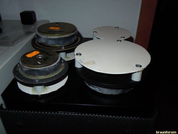

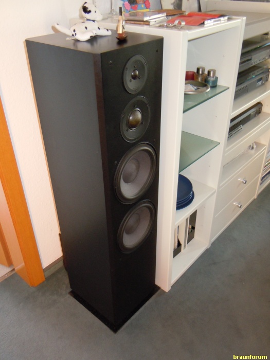

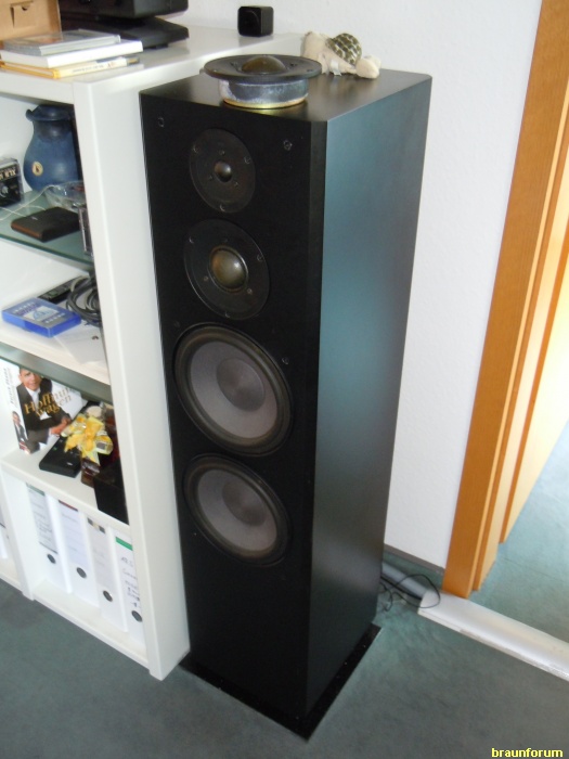

#14 Beitrag von ARS » 25.09.2011, 11:36
an dieser Stelle noch mal meinen Dank an Herrn Hebermehl für die schnelle Überholung der MT und HT.
Gestern Nachmittag alle HT und MT eingebaut, die „Akustik Dämmwolle“ an den sichtbaren Holzstellen nachgefüllt, neue Sicherungen für MT und HT ... und "Probe gehört."
Bild Bild
Jetzt sind die LS 150/1 mit PA1 kaum wieder zu erkennen ... die spielen einfach freier ... mit sehr fein gezeichneten Höhen. Die Dämmwolle hatte auch Ihre Wirkung, die Bässe sind noch ein wenig Präziser geworden !
Es hat sich gelohnt … besonders bei dem „Instrumentalstück“ Tears in Heaven von Eric Clapton“ perfekte Akustikgitarren :D oder bei „Nothing else matters von Metallica“ da geht´s dann richtig zur Sache … ab Lautstärke 40 … :wink:

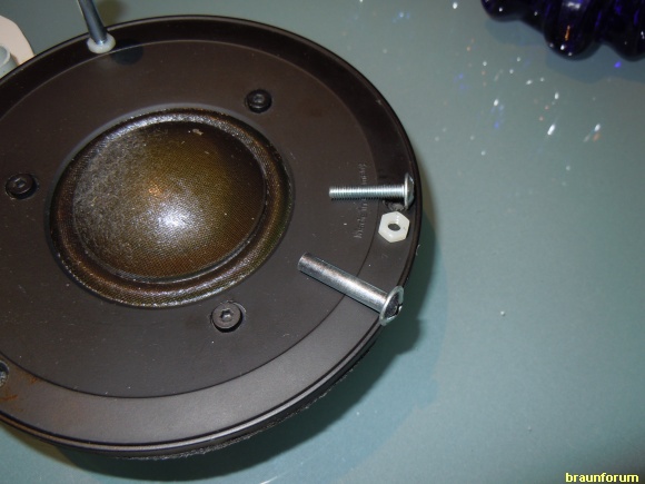

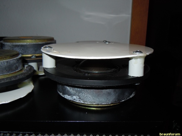

Für die Verpackung LS-Chassis hatte ich aus Polystyrol (ABS) und ELT-Leerrohren eine Schablone als Abstandshalter gebaut … das Ganz noch in Luftpolsterfolie eingeschlagen … im ausgepolsterten Paket … (insgesamt über 5 KG) ... das Ganze wird ruppigen DHL-Behandlung wohl nochmal Standhalten!

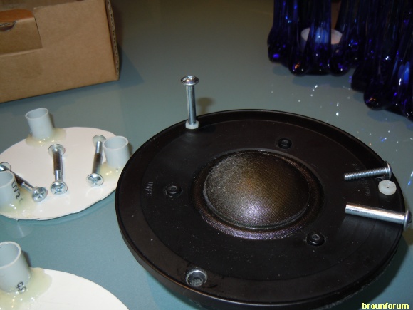

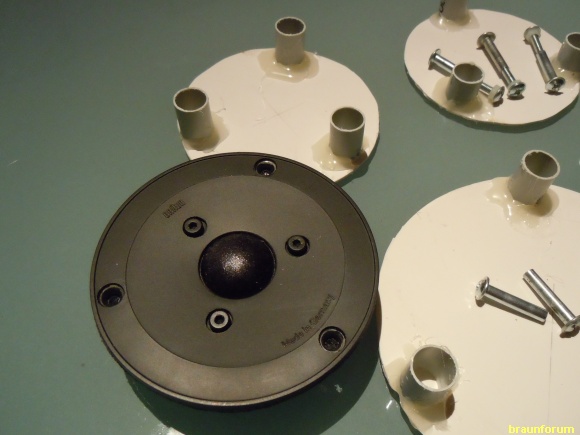

#18 Beitrag von ARS » 01.10.2011, 01:13

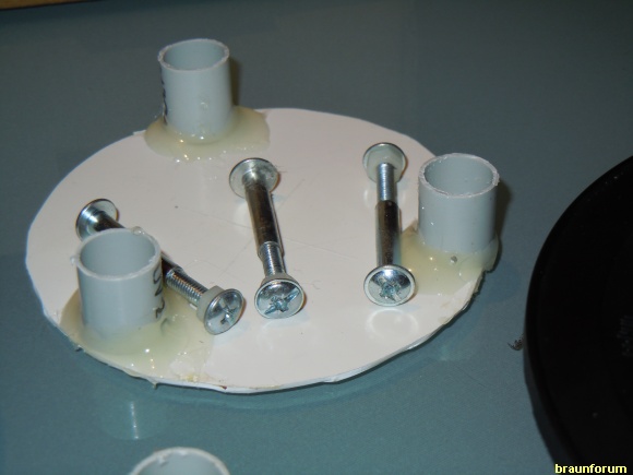

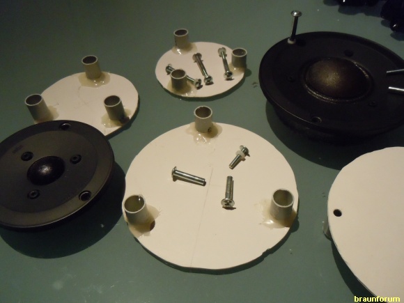

einen „stabilen Abstandshalter“ gebaut …
Und so sehen die Einzelteile aus:
Die „Schrauben mit Schraubenhülse“ stammen aus dem IKEA Sortiment …wer schon mal seine „Billy Regale“ nebeneinander aufgestellt und verschraubt hat, kennt diese Teile, Länge 22 – 28 mm.
Gibt es übrigens fast umsonst bei der „IKEA Umtausch und Ersatzteilstelle“…habe alle Schrauben umsonst bekommen.
Bild Bild
Die Kunststoff Mutter, M4 ist sehr wichtig (8 Stück für 1,95 €) , da diese die schwarze Lackierung der LS-Deckplatte nicht beschädigen.
Die ELT Leerrohre sind auf die Schraubenlänge, 22 mm abgestimmt und mit Heißkleber fixiert. Der Heißkleber sollte „zäh“ nach dem Aushärten bleiben.
Bild Bild

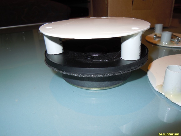

Die Polystyrolplatte (ABS) 1,5 – 2 mm stark, haben den gleichen LS Durchmesser und haben 5 mm starke Bohrungen.
Das Material kann sehr gut „Angeritzt“ oder mit einem Folienmesser eingeschnitten und dann Segmentweise gebrochen werden. Die Kanten sollten natürlich verschliffen werden.
Bild Bild
Diese Konstruktion fest mit LS-Chassis verschraubt und dick in Luftpolsterfolie eingeschlagen …das wird ruppigen DHL-Behandlung standhalten!
