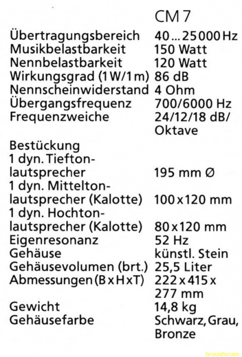

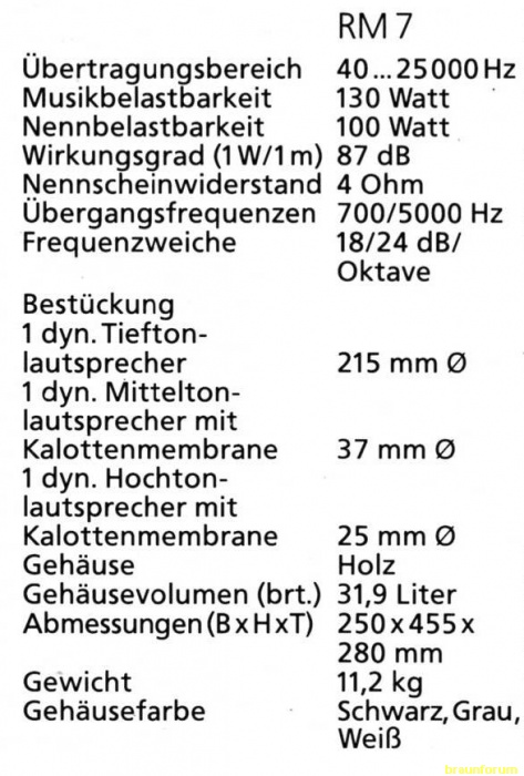

Sorry, aber das denke ich nicht, denn CM7 und RM7 sind völlig anders aufgebaut und auch bestückt:Uli hat geschrieben:Hi Norbert,

Wie auch schon unser LS-Experte, Rainer alias Heb., mehrfach zum Ausdruck gebracht hat, ist bei den späteren Serien der atelier-LS nicht unerheblich, dass sie hinsichtlich der Auslegung des Sounds teilweise doch recht stark den angelsächsischen Hörempfindungen entsprechend ausgerichtet sind, da sie unter dem Label a/d/s auch in Nordamerika vertrieben wurden, z.B. wurden deshalb schon teilweise die LS 200 (Vorgänger der M15) via "Verkleisterung" der MT bzw. HT entsprechend modifiziert.
Neben konstruktiven Unterschieden (Gehäusematerial und Chassis) betrifft dies auch die Serien CM und RM mehr oder weniger, wobei bei den CMs zu berücksichtigen ist, dass diese alle im Vergleich zu den entsprechenden RMs geringere Voluminas haben (wie weiter oben schon festgestellt, physikalische Grundprinzipien sind letztlich nicht zu umgehen, wie auch der Vergleich RM7 und M9, die noch dazu gleich aufgebaut sind, zeigt). Dies alles hat aber m.E. nichts mit Wertigkeit der jeweiligen LS zu tun.
Die CM-Serie war lt. eigener Aussage von BrAun ein Angebot an Leute mit wenig Platz, die trotzdem auf einen "ausgewachsenen" Sound nicht verzichten wollen, was im Umkehrschluss aber auch heißt, wer über entsprechenden Platz bzw. Raum verfügt, sollte auch auf die hierfür von BrAun ausgerichteten LS zurückgreifen.
Aber als mitlaufende hintere Surround-LS dürften auch die CM7 ihren Dienst gut absolvieren können, natürlich auch abhängig von den sonst verwendeten (BrAun)-LS, denn hierbei sollte die Grundklangcharakteristik möglichst gleich ausgelegt sein. Natürlich spielt hierbei auch die Größe der Räumlichkeiten eine entscheidene Rolle, denn z. B. eine Surround-Aufstellung mit M15, SW2+LS40 und RM7 oder M9 in 15 qm Räumen dürfte auch einwenig oversounded sein.
