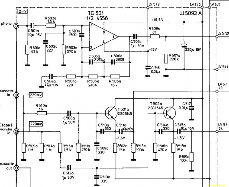

Hallo Forum,
an dem R1 sind nur wenige Hochpegeleingänge. Den nicht genutzten Phono-Eingang möchte ich als Aux- oder CD-Eingang umbauen. Von Uli wurde hier schon ein Umbau für einen A1/A2 beschrieben: http://www.braun-hifi-forum.de/viewtopic.php?t=6552
Gibt es eine entsprechende Anleitung auch für den R1 ? Der Ausschnit aus dem Schaltplan sieht so aus:
Oder sollte man den entsprechenden Baustein einfach überbrücken?
Gruß Udo
Beiträge: 4469
#2 Beitrag von Uli » 21.06.2013, 14:10
So einfach wie bei einem A1/A2 ist es nicht,
wenn Du soetwas vorhast würde ich die Tape-in Schaltung (unten) kopieren und versuchen das sauber statt des Phonoeinganges (oben) zu tauschen:

#4 Beitrag von raimund54 » 22.06.2013, 09:23
man kann natürlich auch einfach den Phonoentzerrer überbrücken. Dazu widerstand R502 (Bein zum Opamp hin) und R508 jeweils mit einem Bein auslöten und eine Drahtverbindung vom ausgelöteten Bein des R502 zum Punkt R507/R508 machen. Das sollte bei den recht niederohmigen Ausgängen der meisten Hochpegelgeräte funktionieren. Der Impedanzwandler der Tapeeingänge ist nicht zwingend erforderlich.
Der Aufwand ist viel geringer und die originalen Teile bleiben alle drin.

#5 Beitrag von ütronics » 24.06.2013, 10:43
Hallo Raimund,
das hört sich doch gut. An so etwas hatte ich auch gedacht. Werde es mal ausprobieren, zumal es auch leicht wieder rückgängig gemacht werden kann.

#6 Beitrag von ütronics » 25.06.2013, 18:06
habe soeben den Vorschlag von Raimund in die Tat umgesetzt. Funktioniert super :D
Bemerkenswert auch, dass kein Lautstärkeunterschied zwischen den Eingangsquellen besteht! Manchmal ist der einfachste Weg auch der beste.
Gruß Udo
