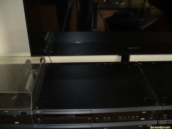

#9 Beitrag von BrAms » 28.03.2011, 14:53
Stephan hat geschrieben:Hallo,
Leider ist das Ergebnis nicht so wie erhofft. Der Farbton ist leider etwas mehr bläulich und glänzt auch mehr.
Stephan
Hallo Stephan,
habe nochmals ein Foto von den lackierten Deckeln mit der Brillux-Farbe gemacht,
und finde, dass das Ergebnis nach einpaar Tagen mehr als akzeptabel ist.
Warte mal einige Zeit ab, denn dann lässt der Glanz nach und der dann noch verbleibene Scharbunterschied ist längst nicht so stark, wie der einzelner original Ateliergeräte untereinander.
Bedenke auch, dass zwischen einem neulackierten Teil und den übrigen Geräteteilen mindestens 20 Jahre liegen, sodass Du zwangsläufig selbst bei Verwendung des Originallackes mit der ursprünglichen Lackieranlage zunächst optische Unterschiede hättest, die sich aber im Laufe der Zeit angleichen.
