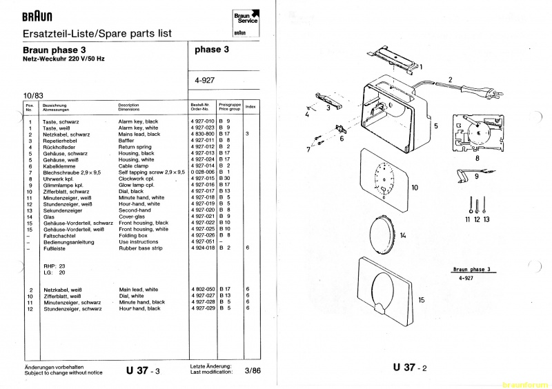

bin auf der suche nach einem KDM und BDA,
oder Explosionszeichnung für .o.g. Modell,
da ich aus dem Inneren ein Plastikteil geborgen habe,
weiß jedoch nicht, wie dieses Teil zusammengebaut gehört,
evtl. für Weckruftaste.
Kann mir jemand da helfen ?

Danke für die Hinweise und
Informationen.
Günter St. hat mir das KdM
(mit Explosionszeichnung)
geschickt.
Ich bin wiederum von diesem Forum
begeistert.
Herzlichen Dank inbesondere Günter St.
Übrigens, in der Bucht gibt es
natürlich auch freundliche Menschen:
es wurde mir eine BDA per Fax zugeschickt.
Ich weiß jetzt, dass dem "Patienten"
eine Rückholfeder für den Repetierhebel
fehlt.
