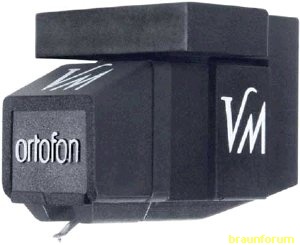

Ortofon Vinyl Master white (MM)
Mit diesem System kann man alternativ etwas preiswerter zum o. g. Shure M97xE ganz einfach (da 1/2 Zoll) das Moving-Coil-System des P4 substituiren, um den Player auch an einen MM-Phonoeingang anschließen zu können.

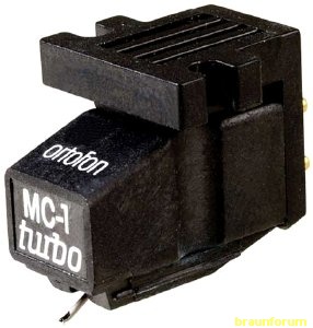

Wer etwas mehr Geld investieren und auf ein Moving-Coil-System bei Anschluß an einem nur vorhandenen MM-Phonoeingang des Verstärkers nicht verzichten möchte, kann diese Lösung wählen:
Ortofon MC1 Turbo
Mit diesem System kann man auch einen P1 auf Moving-Coil-System umrüsten, auch wenn es dann kein original BrAun System ist, was allerdings nur bedeutet, dass lediglich auf dem Systemkopf nicht BrAun steht, da alle Systeme nicht von Braun selbst hergestellt wurden (siehe hierzu auch in der Produktegalerie unter atelier P1 - P4M).
