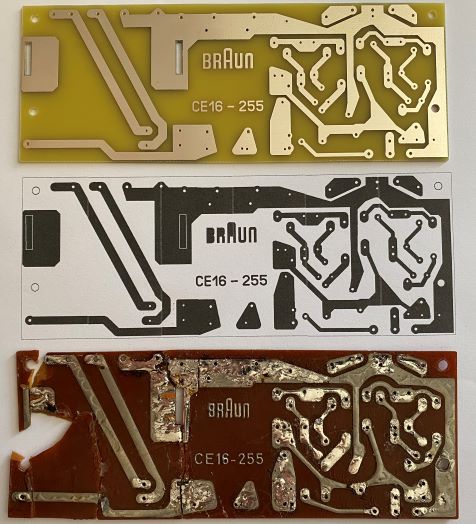

#4 Beitrag von Fitzner2 » 06.11.2020, 14:48
Hallo liebe Braunfreunde,
es gibt offensichtlich beim CE16 mehrere Iterationen (mit direktem Spannungskabel oder mit Buchse etc.)
Bei meinem Gerät, einer frühen Version (mit Anschlussbuchse), ist auch noch keine stützende Verbindung zw. Netzteilplatine und Gehäuse vorhanden. (Habe ich so bei späteren Geräten gesehen, welche dann auch ein Anschlusskabel hatten.)
Deshalb ist wohl bei einem Sturz des Gerätes, evtl. auch beim Versand, meinem Vorbesitzer diese Platine zerbrochen.
Ich hatte dieses Gerät zunächst als Teilespender gekauft, habe es aber nicht über das Herz gebracht es zu schlachten.
Deshalb mußte eine Lösung für die Platine her...
Ich hatte im Forum vom hervorragenden Platinenservice des Herrn Ruffing gelesen.
Auf Basis der von mir gelieferten Informationen hat er sehr präzise und sehr preisgünstig eine neue Platine gefertigt.
Vielen herzlichen Dank nochmal dafür, auch an dieser Stelle!
Auf dem Foto sieht man unten die Ausgebaute und von allen Teilen befreite Originalplatine, oben
dann die präzise nachgefertigte neue Version.
:thumb:
Die Platine ist bereits bestückt und wieder im CE16 verbaut.
Die Grundfunktionaliät ist damit wieder gegeben, jedoch müssen weitere Reparaturen folgen.
Falls jemand auch eine Netzteilplatine benötigt, kann er sich gerne bei mir oder direkt bei Herrn Ruffing melden.
Er hat mir versichert, dass er auf Grund der nun vorhandnen Vorlage jederzeit weitere Platinen fertigen kann.
Viele Grüße,
Claus
