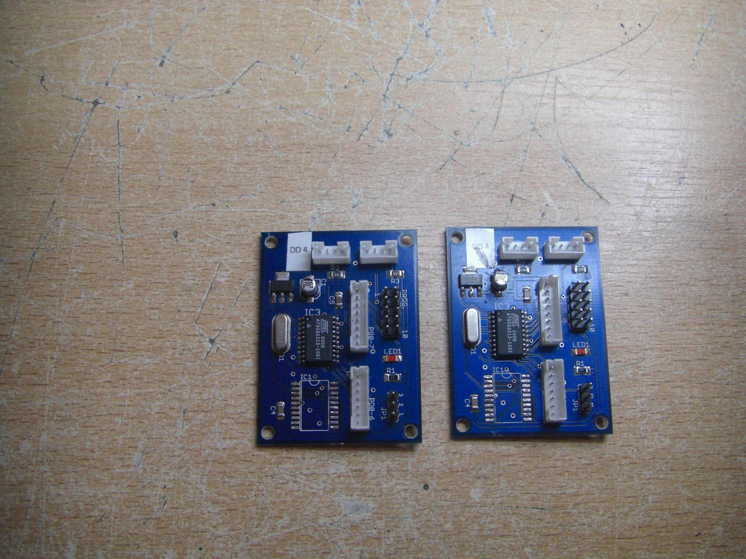

nachdem mir Herbert Born den Umbau eines Technics Dolby Digital Prozessors nachhaltig vermiest hat, bin ich nun von anderer Seite dezent angestoßen worden, einen Dolby Digital Prozessor zu bauen. Da ich die Bauteile ja größtenteils schon fertig habe, ich aber keine Veranlassung mehr sah, weiter zu machen, geschweige die Teile wie IR Umsetzer zu verkaufen, geht der Umbau jetzt relativ fix.
Wie immer steckt der Teufel aber im Detail und das Finetunig dauert sicherlich noch bis in den Winter.
Für das Gerät gibt es einen Infrarotumsetzer, ein passendes Einlegeblatt (zweifarbig bedruckt) und eine neue Klappe der RC1 mit geänderten Geräteangaben (alles bereits fertig und alles im Lieferumfang des Gerätes)
Hier mal die ersten Bilder, ich baue das Gerät wie immer auf eine Alu Wanne.

Habe mich entschlossen eine eigene Platine für das Display zu zeichnen. Man könnte das Display auch auf der originalen Platine sitzen lassen, aber da ist kein mm Luft mehr zwischen Front und Innenrahmen. Da wäre dann selbst eine Folie zum Farbangleichen des Displays zu dick. Ich habe zwar noch Platinen aus anderen Umbauten, die für Displays gedacht sind, die passen aber nicht vom Rastermaß des Displays. Bei Betalayout bereits bestellt und kommen so um den 10. September rum.

Mal die Teile aufgelistet, die in der Front/Toblerone stecken und normalerweise nicht sichtbar sind.
Das originale Gerät hat einen Inkrementalgeber zur Lautstärkeregelung (Endlossteller, der einen Gray Code generiert) Ich habe dafür eine Platine gemacht, die von den Abmessungen exakt in die Wippe passt und auf der ein kleiner Atmel Chip ist. Der wandelt die Drehbewegung in eine Tastenfunktion um, sodass die Wippe anstelle eines Drehknopfes möglich ist.
Der Fernbedienumsetzer und die originale Displayplatine sind mit dem Mainboard bereits verkabelt.

morgen kommen die Platinen für die Front und die Toblerone. Ich habe die Front fertig bearbeitet und alle Inlets eingeklebt. Die Toblerone habe ich nur für das Foto rein gelegt. Die fasse ich erst an, wenn die Platine fertig bestückt ist und ich die Teile zusammenbaue.

Nachdem ich in den letzten Wochen keine Zeit für den DD4 hatte ist er nun elektrisch fertig. Die Front mache ich die Woche fertig. Momentan ist eine Interimsfront davor. Die Platinen in Front und Toblerone sind professionell gefertigt worden und sind mit Gummikontakten wie beim R4/CC4 ausgestattet. Der Drehimpulsgeber des Original Gerätes wurde gegen eine Schaltung getauscht, die mit den original 2stufigen Drucktasten aus R4/CC4 die Drehung in Tastendruck wandelt. Das passiert mit einem kleinen Atmel Chip, der auf einer Platine sitzt, die wiederum die selben Abmessungen der original Braun Tastenplatine hat. Die Luftpumpe für die Toblerone sitzt, was ein wenig Millimeter Arbeit war. Ich musste die 3mm höher setzen, damit die Pumpe über das Mainboard passt. Das Gerät ist im vollen Umfang mit der RC1 fernbedienbar. Für die RC1 gibt es auch ein entsprechendes zweifarbiges Einlegeblatt. Außerdem ist die Klappe neu beschriftet worden, sodass im Fenster des Schiebers nun "digital audio" steht.
