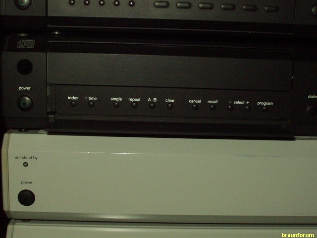

#11 Beitrag von abig » 26.06.2014, 23:11
hallo harmut,
ich habe den cd4 mal mit offener klappe abgelichtet :
vom gefühl her , ist die rasterung auf der rechten seite gelagert und auf der linken seite geführt. ( aufgemacht habe ich den cd noch nicht- funktion wie am ersten tag )
wie uli schon schrieb, sind die funktionen auch über die fernbedienung anzuwählen.
wichtig im täglichen gebrauch sind diese sicher nicht, aber funktion der klappe
währe gut und original.....
gutes gelingen :!:
gruss
olli
