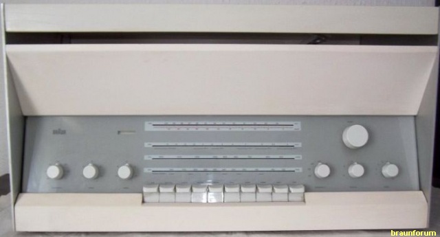

Wie schon im Titel angesprochen, habe ich mir ein Braun Atelier 3 Stereo zugelegt. Übrigens mein wirklich erstes Braun Kunstwerk. Manko: Der Plattenspieler verfügt über keinen Tonabnehmer. Meine Frage:
Gibt es Replika oder adäquate Tonabnehmer inkl. Nadel, die ich für das A3 verwenden kann?

der Original-Tonabnehmer Elac Kst 102 ist schwer zu bekommen und kostet > 50 € - natürlich gebraucht. Ein System, das mechanisch und elektrisch halbwegs passt ist das Dual CDS 630. Das gibt es öfter bei Ebay halbwegs günstig - natürlich ebenfalls gebraucht. Ob aktuelle Systeme ebenfalls passen, kann ich nicht sagen. Aus dem Atelier 3 wird man aber keine HiFi-Qualität herausholen.
