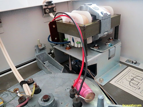

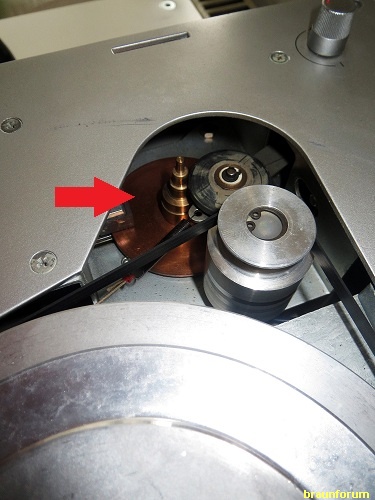

Hallo allerseits,
ich habe einen schönen weißen Braun PS 400. Er funktioniert auch einwandfrei.
Mir ist nun etwas aufgefallen, was mich stutzig gemacht hat.
Solange er am Strom angeschlossen ist, dreht sich der Motor (roter Pfeil) unaufhörlich.
Das ist nicht schlimm, nur produziert er Wärme und verbraucht Strom, obwohl man keine Platte abspielt.
Nun wollte ich nur mal nachfragen, ob das normal ist, oder ob ich mir Sorgen machen muss?
Vielen Dank und Gruß.

#2 Beitrag von tomjorg » 29.05.2012, 20:44
ich kenne den 400er nicht aus eigener Anschauung (nur den 420? aus der audio 300), gehe aber doch davon aus, daß er über einen Ein/Aus-Schalter verfügt?
In Stellung "Aus" sollte eigentlich kein Motor laufen. Überprüfe doch mal den Schalter!

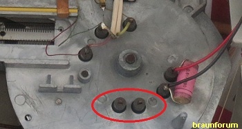

#3 Beitrag von vindgeneration » 30.05.2012, 09:44
Ja, er hat einen Aus/Ein-Schalter. Soweit ich das überblicke, gibt es im Inneren jedoch keinerlei Verbindung von Ein/Aus-Schalter und Motor.
Durch den Schalter wird lediglich das schwarze Reibrad an den Motor gepresst, damit sich der Teller dreht (durch eine dünne beige Schnur) und eine Mechanik zum Herunterfahren des Tonarms aktiviert (Durch einen Bowdenzug). Jedoch scheint nichts die Elektrik zu beeinflussen.
Haben die Leute in den 70ern jedesmal den Stecker ein und aus gesteckt, wenn Sie Musik hören wollten? Heutzutage kann ich ja die Stromzuführ über einen Funkadapter und Fernbedienung bequem steuern, aber damals musste man jedesmal den Stecker händisch entfernen...das ist doch reichlich unpraktisch.
Hier noch mal ein Bild zur Veranschaulichung. Rot eingekreist ist der Ein/Aus-Schalter. Daran sieht man die 2 Züge vom Bowdenzug und das beige Zugseil.

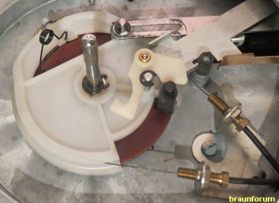

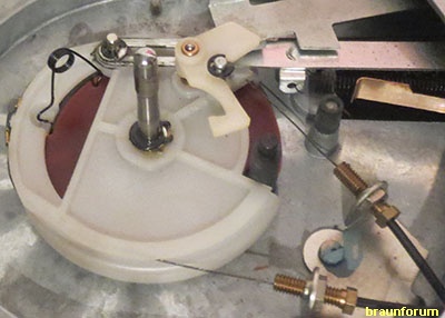

ich habe mal zwei Fotos gemacht von der Abschaltmechanik.
Bild 1. Gerät aus
Bild 2. Gerät an.
Vielleicht hilft dir das,

#7 Beitrag von wickerge » 30.05.2012, 21:04
ich mußte sowieso bei einem PS400 den Ein/Aus-Schalter tauschen und habe bei der Gelegenheit ein paar Fotos gemacht.
Wie Heb schon gesagt hatte, befindet er sich unter dem Plattenteller. Den inneren Plattenteller (Riemenscheibe) abnehmen und Du siehst den Schalter:
In Aus-Position
In Ein-Position
Die weiße Scheibe wird über die Bowdenzüge vom Ein/Aus-Hebel gedreht, darunter ist eine Pertinax-Scheibe, die über die Feder links von der Achse gegensinnig zur weißen Scheibe bewegt wird (ist eine Über-Totpunkt-Kinematik, d.h. springt um, so dass der Schalter immer definiert ein oder aus ist).
Unter der weißen Scheibe sieht es dann so aus:
Pertinaxplatte
Schaltkontakte
Es kann sein, dass bei Dir nur die Feder ausgehängt ist, dann ist es eine schnelle Reparatur. Ohne Feder bleibt der Schalter auf eingeschaltet stehen.
Und so sah mein defekter PS 400 aus:
Vom Öl und Fett versprödet der Kunststoff und die Hebelchen für die Endabschaltung brechen aus ihren Lagerpunkten. Auch der Einhängepunkt für die Schaltfeder ist zerstört. Da hilft nur ein Austausch. Der gleiche Schalter ist aber in allen PS 4xx Plattenspielern verbaut und ich denke, auch im PS 500.
Viel Erfolg bei der Reparatur.

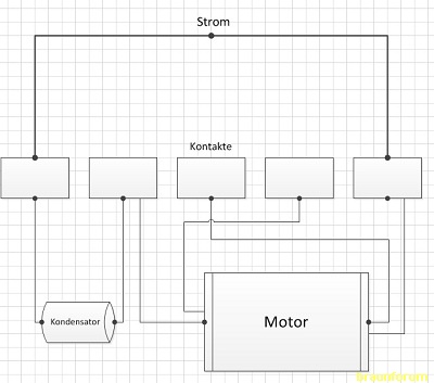

ich hab mal versucht einen Schaltplan zu erstellen.
Bild Bild
Da ich leider nicht so viel Erfahrung mit elektrischen Schaltungen habe (im Studium hab ich Stromquellen und sowas berechnet, praktisch bringt das alles leider nix), habe ich auch keine Idee, was ich daran jetzt tun sollte. Auf dem 2. Bild von carlos sieht es ja so aus, als müsste dort noch eine zusätzliche braune Platte sein, welche bei mir fehlt...
Ich denke, ich werde den Plattenspieler erst mal so belassen, da es keinerlei Auswirkungen auf den Musikgenuss hat. Sollte die Lösung doch einfach und durchführbar sein, mache ich es natürlich.
Als nächstes muss ich sowieso erst mal die Kabel tauschen. Im Moment hab ich durch den alten 3-pin DIN Stecker nämlich nur ein Mono Signal. Da werd ich wohl ein Cinch-Kabel ranlöten.
Falls noch jemand Ideen und anregungen wegen der Schaltung hat, immer her damit :)
Meine anfängliche Frage, ob das mit dem Motor normal ist, wurde ja von euch beantwortet: Nein.
Damit geh ich gestärkt ins Camping-Wochenende und wünsch euch allen ein schönes Wochenende :)

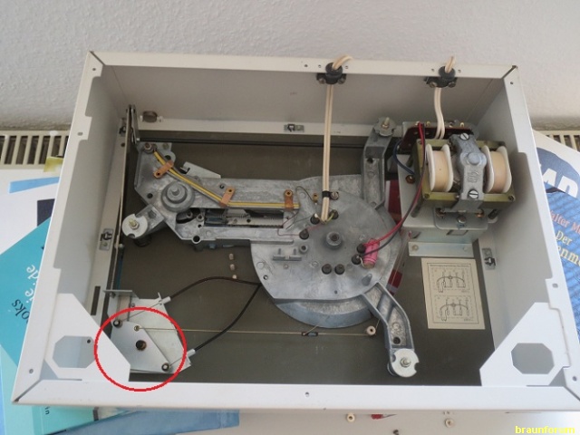

#13 Beitrag von wickerge » 31.05.2012, 18:43
hier nochmal drei Bilder von der Unterseite. Zwischen dem roten und dem schwarzen Kabel sitzt der Ein/Aus-Schalter. Der Kondensator sitzt parallel zum Schalter und soll das Schaltknacken unterdrücken (Funkentstörkondensator). Zwischen rot und schwarz sollte nur mit Schalter auf "Ein" Durchgang zu messen sein, bei Schalter auf "Aus" kein Durchgang. Wahrscheinlich hast Du aber auch bei Schalter auf "Aus" Durchgang. Dann solltest Du die Kabel ablöten und prüfen, ob der Schalter selbst defekt ist, ob eventuell der Kondensator durchgeschlagen ist oder wenn beides i.O. ist, die Motorverkabelung vielleicht geändert worden ist.
PS 400 Unterseite, das weiße Kabel links unten in der Ecke ist das Netzkabel
Klemmleiste für den Motor
Aufkleber mit dem "Schaltplan" für die Klemmleiste
Viel Erfolg bei der Fehlersuche

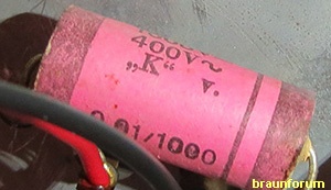

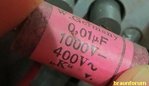

#15 Beitrag von vindgeneration » 05.06.2012, 22:28
Ich hab mich jetzt doch mal wegen Kondensatoren umgeschaut.
Auf dem Kondensator vom Braun PS 400 steht:
Bild Bild
Soweit, so gut.
Würde einer dieser Kandidaten zum Austausch in Frage kommen? Sie haben alle etwa 0.01µF und um die 1000V.
http://www.conrad.de/ce/de/product/4590 ... 0&ref=list
http://www.conrad.de/ce/de/product/4565 ... 1&ref=list
http://www.conrad.de/ce/de/product/4598 ... Detail=005
Bin ich da bei Folienkondensatoren überhaupt richtig oder bräuchte ich doch Elektrolyt-Kondensatoren? Hier bin leider vollkommen überfordert und für jede Hilfe dankbar.

Beiträge: 1236
Re: Braun PS 400 - Motor dreht kontinuierlich
#21 Beitrag von Rainer Hebermehl » 10.02.2019, 17:16
Hallo Matthes,
im Prinzip ist es völlig egal, welche Art Kondensator du nimmst. Hauptsache er ist für 400 oder 630 Volt Wechselstrom ausgelegt.
An dieser Position tut es auch ein 6,8 nf ( 0,0068 ) oder ein 12nf ( 0,012 ) oder noch größer aus der Bastelkiste.
Er dient lediglich zur Funkenlöschung beim ausschalten damit die Schaltkontakte nicht miteinander verschweißen.
