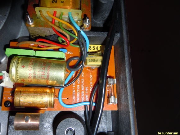

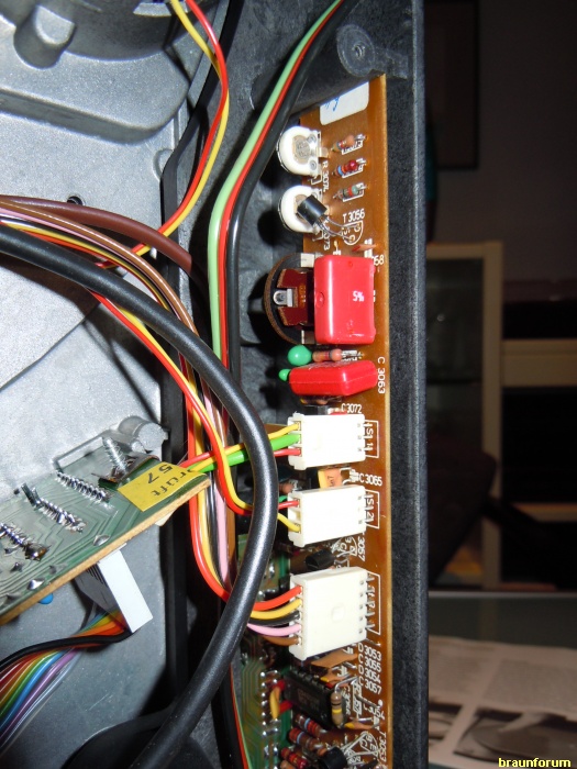

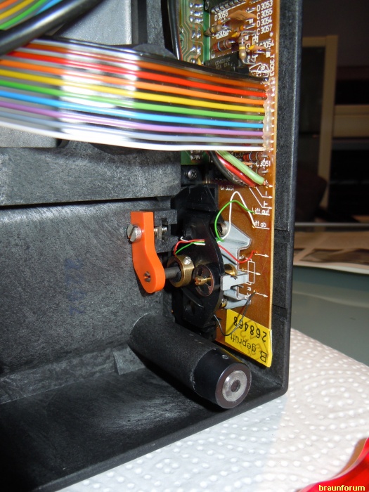

#17 Beitrag von ARS » 04.11.2011, 10:33
Hallo Braun Freunde
Der Braun`sche „Knallfrosch“ war da …eigentlich hätte ich „vorgewarnt sein müssen !!!
Eine „neue alte Elektronik“ hat ihre Macken …wenn nach geschätzten 25 Jahren ein "Neuer PS 550 S" eingeschaltet wird.
Der Probelauf dauerte knapp 30 Sekunden ….ein „Gedämpfter Knall“ ...
beißende Grau-Blaue Qualmwölkchen kamen rund um den noch drehenden Plattenteller heraus …
das hatte schon „Endzeitstimmung“ :shock: …mit der LP Thriller :evil: passte das irgendwie zusammen ...
Bild Bild

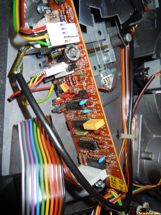

Frage an die Techniker:
Sollte sicherheitshalber das komplette Netzteil incl. alle Elkos überholt werden oder reicht hier „nur“ der „Knallfrosch“ ?
Bild Bild
Die anderen Bauteile haben wohl keinen Schaden ?? genommen …
Bild Bild
Der PS 550S sollte kein Staubfänger werden…sondern an der 701 StudioLine seine Runden drehen …
PS: Herzlichen Dank an Jensel und Herrn Hebermehl für die „Hauben Befestigungen“ :D
#18 Beitrag von v/d/b » 04.11.2011, 11:21
Moin Rudolf,
bei meinem gerade neu erworbenen P701 hat sich der Knallfrosch auch nach ca. 2 Minuten verabschiedet.
Die Netzteilelkos werde ich bei der Gelegenheit auch unter die Lupe nehmen.
Falls die Kapazität noch stimmt und man optisch keine Veränderungen erkennt, bleiben sie aber erst mal drin.
Beiträge: 4460
#19 Beitrag von Uli » 04.11.2011, 11:30
p1i hat geschrieben:Die Netzteilelkos werde ich bei der Gelegenheit auch unter die Lupe nehmen. Falls die Kapazität noch stimmt und man optisch keine Veränderungen erkennt, bleiben sie aber erst mal drin.
Hi Thomas, ich sehe exakt 2 Netzelkos & zwei Gl´s.... Kosten zusammen: unter 5€
Ist das nicht sparen am falschen Ende?
#20 Beitrag von v/d/b » 04.11.2011, 12:03
Moin Uli,
unter dem finanziellen Aspekt hast Du sicher recht.
Mir geht es aber bis zu einem gewissen Grad auch um Originalität.
Zumindest dann, wenn es technisch keine gravierenden Nachteile mit sich bringt.
