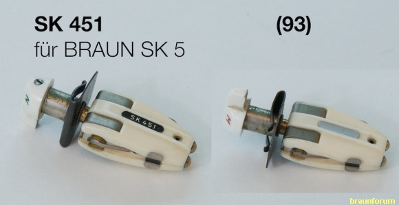

#6 Beitrag von BLISS » 23.11.2011, 15:56
guten tag
für BRAUN SK5:
- 2x SK 451
für BRAUN SK55:
- 2x Stereo ELAC KST 107 oder 106
gruss, rob
BLISS
Beiträge: 10
Registriert: 02.04.2011, 21:46
#7 Beitrag von BLISS » 23.11.2011, 16:01
