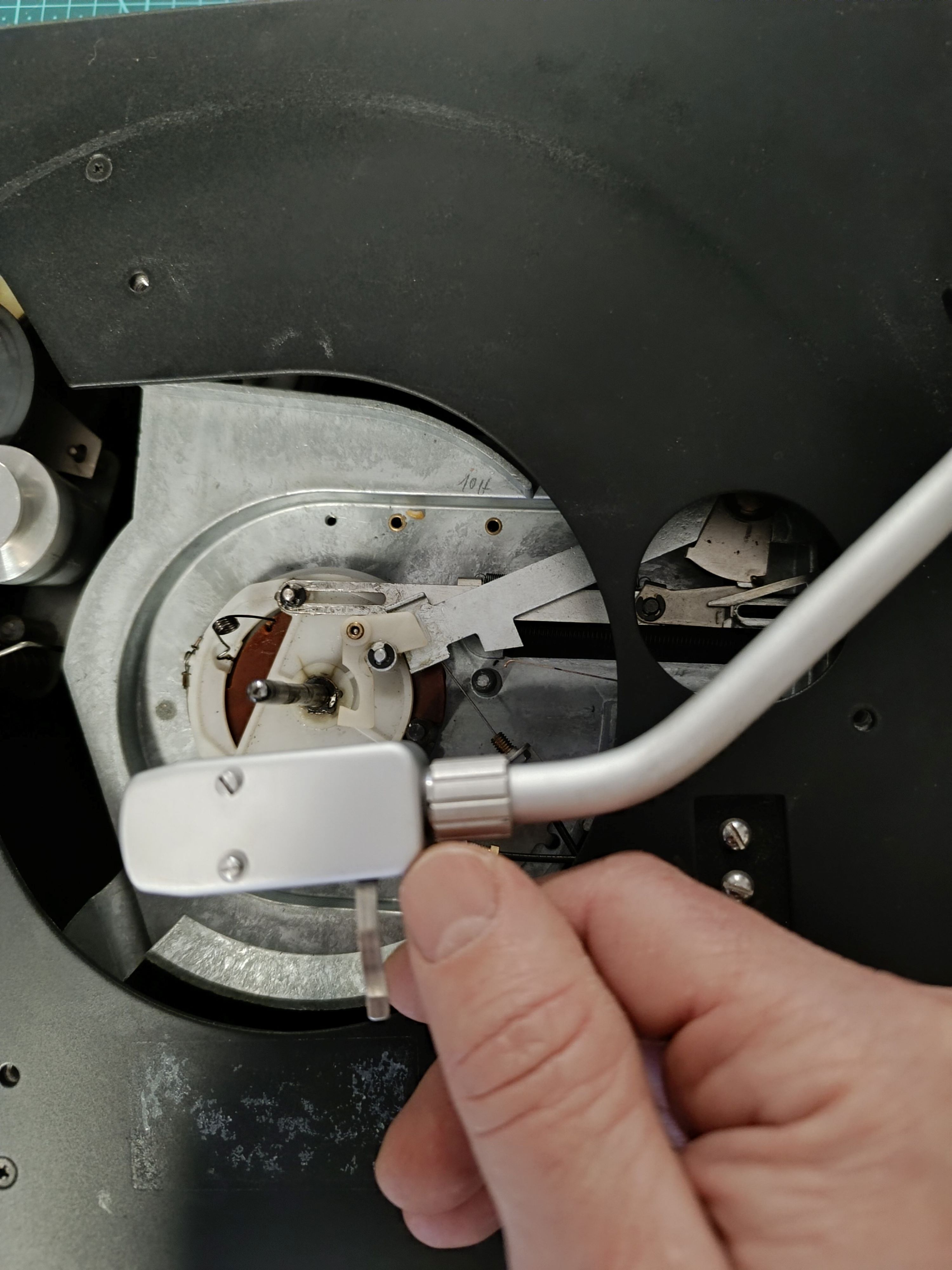

Nach der Durchsicht diverser Themen zum Thema Endabschaltung zweifle ich inzwischen sehr an mir. So schwierig kann es doch nicht sein...
Mein PS500 läuft soweit, nun habe ich die Steuerscheibe ersetzt, damit die Endabschaltung wieder funktioniert.
Hat alles gut geklappt aber leider löst der Abstellhebel nicht aus. Ich habe die Einstellschraube am Tonarm schon fast bis auf Anschlag hineingedreht aber es stellt sich keine zuverlässige Funktion ein.
Hab ich irgendwo etwas übersehen?

Von der Verzögerung hatte ich schon gelesen. Die müsste doch aber von dem Abstellhebel ausgelöst werden, oder?
Dieser Hebel ist am Ende ja wie eine Wanne ausgeführt, welche vom Tonarm über den Gummistift bewegt wird. So wie ich es sehe, reicht die Bewegung vom Tonarm nicht, damit die Abschaltung aktiviert wird. Du kannst auf den Bild sehen, dass der Tonarm schon sehr weit an der Achse steht, weiter als die Auslaufrille. Trotzdem wird die Abschaltung nicht ausgelöst.
Irgendwo ist der Wurm drin.
Danke im Voraus für weitere Tipps.

#6 Beitrag von Lt-45 » 21.02.2026, 15:12
Hallo Gerhard und Buggy
Endlich komme ich dazu mich wieder dem Plattenspieler zu widmen, entschuldige die späte Reaktion.
Die Systematik mit dem sanften Abschalten hab ich verstanden. Das ist aber nicht mein Problem.
Der Tonarm kann den weißen Hakenhebel gar nicht freigeben, da noch immer Platz zwischen der Flanke des Auslöseblechdingsbums. Den Abstand kann man ja über die kleine Schraube untemn am Tonarm einstellen, aber die ist schon bis zum Anschlag eingedreht.
Es sieht für mich so aus, als wenn sich der Tonarm verdreht hätte.
Bei oberen Bild kann man erahnen, wie weit der Tonarm schon an der Mittelachse ist, viel weiter als die Auslaufrille.
Was ist hier falsch?
Sören

#8 Beitrag von wickerge » 21.02.2026, 17:03
Hallo Lt-45,
ich habe versucht, das ganze auf Video aufzunehmen. Das sind 45 MB, da weiß ich erst mal nicht, wie man die hier hochladen kann.
Aber zu Deinen Bildern: der kleine weiße Hebel hat nach unten einen Stift, der sich auf dem langen Blech mit den U-förmig umgebogenen Kanten abstützt. Wenn alles richtig läuft liegt dieser Stift an der nach vorne gerichteten Umbördelung an, bei Dir aber an der hinteren - dadurch ist der Fanghaken deutlich weiter außen und trifft viel später auf den Nocken am Innenteller. Der Stift muss aber innerhalb des "U" nach hinten rutschen können, da sonst die Nadel springen müsste, wenn der Tonarm zu weit nach innen kommt.
Der Anschlag, an dem Du versuchst die Abschaltung einzustellen ist nur die Notabschaltung ganz innen.

Lt-45
Beiträge: 7
Registriert: 12.08.2025, 13:49
Wohnort: Hamburg
Re: PS500 Endabschaltung
#11 Beitrag von Lt-45 » 22.02.2026, 19:18
Als erstes ein dickes Dankeschön, dass ihr nicht müde werdet mir zu helfen (obwohl ich zeitweise nicht am Thema bin).
Du hast wirklich Recht, allein die Bezeichnung zeigt schon von einer Phantasie. Die 3 Bilder bringen mein bisheriges Verständnis der Funktionsweise des Abränghakens durcheinander. Bisher bin ich davon ausgegangen, dass der Haken mit der Flanke abgewandten Seite der Blechschiene betätigt wird. Aber das scheint ja gar nicht der Fall zu sein. Jetzt verstehe ich die Schaltung gar nicht mehr.

Ich weiß nicht, wie ich Deine Frage(n) beantworten soll.
Nach meinem Verständnis wird der Haken durch die Blechschiene, angeschoben vom Tonarm, an der äußeren Flanke ausgelöst und kann dann in den Subteller einhaben und den Abschaltvorgang auslösen.
Nun ist aber mein Verständnis offenbar falsch und ich verstehe die ganze Mimik nicht. Daher kann ich Dir auch nicht beantworten, ib die Stellung des Hakens richtig ist.

Die Infos von Gerhard hatten die entscheidende Info gegeben.
Ich hatte das Blech gefettet, um die Reibung zu vermeiden. Das ist natürlich grundverkehrt. Nach einer Reinigung funktionierte es dann auch. Besten Dank nochmal.
