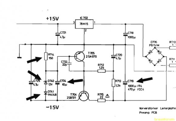

Bei vielen R4, die nach ihrer Auslieferung noch mal beim Braun Service waren, wurde die Spannungsversorgung modifiziert (also bei fast allen :lol: ):
Die beiden Dioden 740+741 geben ganz gerne mal auf - lustige Spannungen sind die Folge. Wenn du am Ausgang des T704 allerdings die -14-15V messen kannst, ist der Wurm drin. Von dort geht es eigentlich auch direkt zum Tunerboard. Leiterbahn unterbrochen? Hier liegt vermutlich auch das Problem mit dem Rauschen. Alle OPV laufen mit diesen -14V...

Ja sehr guter Tipp von dir... Die Zehnerdiode D740 und die normale D741 ( 1N4148 ) werd ich auch mal durchmessen und daran die Spannunge die abfallen mal prüfen.
Die -14 Volt kann ich auch am Ausgang vom T704 messen.
Die Elkos C719 und C724 habe ich bereits getauscht. Die sind nagelneu. Die Leiterbahn vom T704 bis zum Kabel dass zum Tunerboard geht ( das Kabel is ok lt Ohmmeter ) hab ich noch gar nicht durchgeohmt. Daran habe ich aber auch schon gedacht, bin aber zeitlich heute nicht mehr dazu gekommen.
Das die Op`s im Preamp mit diesen -14 Volt laufen kann ich mir auch gut vorstellen.. Schliesslich brauchen die auch ne symetrische Betriebsspannung (+uB/-uB gegen 0V )... Das erklärt wahrscheinlich auch dass ich im Aux oder Cd Betrieb ( habe den Cd Player auch heute mal an den Cd Eingang drangehängt ) nur ne verzerrte Tonwiedergabe habe bei der wahrscheinlich die negative Halbwelle fehlt ( weil ja die -14 V für die negative Halbwelle nicht da sind )... Genau daran werde ich mich morgen noch dranmachen wenn ich in der Mittagspause wieder Zeit hab.

Also dass mit den -14 V am Tunerboard und den OP`s im Preamp passt jetzt.. Hab heut nochmal den Schaltungsteil den Gulugule gepostet hat unter die Lupe genommen...
Der T705 war defekt und hatte nen Schluss zwischen Emitter ud Kollektor... Kein Wunder dass es dann an der Basis vom T704 die Spannung runterzieht und dort nix zu messen is..
Ich habe den T705 gegen einen BC 556 ersetzt der lt. Jäger Vergleichsliste identisch mit dem 2SA970 ist .. Desweiteren verträgt der BC 556 ne höhere Verlustleistung.
Die -14 und die +15 Volt liegen nun am Tunerboard und den Op`s wieder korrekt an..Der Vorverstärker funktioniert auch soweit wieder.. Hab heute mal nen Cd Spieler an CD-In angeschlossen... Tonquali is jetzt einwandfrei ohne Rauschen und Verzerren.Ich kann auch alle Eingänge anwählen und so. Allerdings lässt dich die Lautstärke immer noch nicht regeln ( Muting Taste funktioniert aber bereits )... Auch läuft der Sendersuchlauf immer noch durch... Werde morgen mal die Betriebsspannungen am Prozessorboard nochmal checken und dort endlich mal die Elkos tauschen.

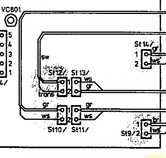

Es liegt nicht am Bord, das der Sender durchläuft! Prüfe mal die Lötstellen der Flachbandkabel. Auch soltest Du die Antennenstecker richtig aufstecken. Hattest Du sie vor der Demontage gekennzeichnet?... mache mal Foto´s: einmal von der Tunerplatine hinten rechts und von den 2poligen Steckern rechts in der Prozessorbox.
DaPickniker
Beiträge: 12
Registriert: 05.08.2010, 18:38
Wohnort: Otobeuren
#14 Beitrag von DaPickniker » 11.08.2010, 00:54
Fotos mach ich natürlich gerne... Die zweipoligen Stecker in der Prozessorbox habe ich bereits kontrolliert und mit dem Stromlaufplan im Manual verglichen. Die waren und sind alle richtig eingesteckt. Die Lötstellen am Flachbandkabel habe ich auch am Tuner und Prozessorboard alle gründlich überarbeitet. Ich werde aber noch jede einzelne Ader von dem Flachbandkabel mit dem Ohmmeter prüfen ( im eingesteckten Zustand direkt an den Lötstellen ).

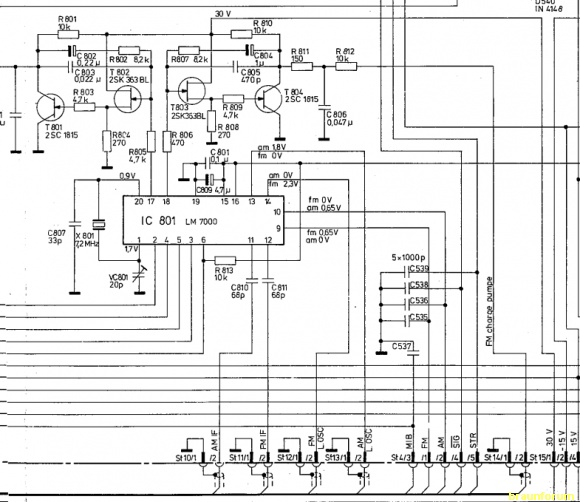

#15 Beitrag von Gulugulu » 11.08.2010, 23:24
Ich möchte deinen Blick auch noch auf diesen Teil hier lenken:
T701 und IC705 dienen zur Tunerstabilisierung, wenn ich das richtig gedeutet habe. Ich hatte auch schon mal einen defekten LM7000 in der Prozessorbox. Dann ging auch nichts mehr. Überprüfe auch mal Frequenz und Spannungen am X801. Evtl. hat hier einer rumgedreht...
Bezüglich der Kabel. Netter Fehler im Übersichtsplan:
ST13 ist falsch herum abgebildet. WS muss nach unten. ;)
Hat aber keinen Einfluss - ist für AM...

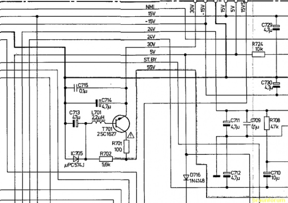

Also die Spannung an X801 beträgt 1,7 V DC ( wie im Schaltplan ).. Da messe ich auch eine frequenz von ca. 22 Mhz..Die Spannunge am LM 7000 stimmen auch mit dem Schaltplan überein..Achja der LM 7000 wird doch von dem 7,2 Mhz Quarz angeschwungen... an Pin 1 von diesem sind allerdings trotzdem diese 22 Mhz und an Pin 20 ca, 56 Mhz zu messen.... Da sollten doch die 7,2 Mhz vom Quarz zu messen sein oder hab ich da jetzt nen Denkfehler drin ?Mi dem Trimmkondensator X801 wird wohl der Takt für den LM 7000 beeinflusst oder was meinst du ?
Die Spannungen am LM 7000 stimmen soweit mit dem Schaltplan überein.. An Pin 14 messe ich allerdings 2,7 V anstatt der im Plan angegebenen 2,3 V.. Vielleicht liegt ja da der Wurm drin ?
An T701 stimmt soweit alles. Diese Schaltung ( Netzteil ) hab ich als erster durchgemessen... Da stimmen alle Spannungen überein...
#21 Beitrag von Gulugulu » 13.08.2010, 15:33
DaPickniker hat geschrieben:Achja der LM 7000 wird doch von dem 7,2 Mhz Quarz angeschwungen... an Pin 1 von diesem sind allerdings trotzdem diese 22 Mhz und an Pin 20 ca, 56 Mhz zu messen.... Da sollten doch die 7,2 Mhz vom Quarz zu messen sein oder hab ich da jetzt nen Denkfehler drin ?Mi dem Trimmkondensator X801 wird wohl der Takt für den LM 7000 beeinflusst oder was meinst du ?
Habe grade auch einen R4/1 auf dem Tisch.
Leider ist das für meinen Frequenzzähler im Multi "out of range" und das bessere Gerät zur Zeit verliehen. Kann ich daher nicht nachprüfen. Bei einem 7,2er sind diese von dir gemessenen Frequenzen allerdings undenkbar. Ich habe mal an dem Prozessor gemessen -> 2,7MHz wie im Schaltplan. Dann sollte am LM7000 7,2MHz zu messen sein. Entweder misst du Mist :wink: oder da liegt dein Fehler. Der variable Kondensator beeinflusst die Frequenz. Liegt diese daneben, läuft der Senderlauf durch (grade mal eine halbe Umdrehung reichte beim Test und nix ging mehr).
Edit: Frequenz des LM7000 liegt laut Datenblatt zwischen 5 und 8 MHz, nominal 7,2MHz...
Nein. Hier kommen bei mir sogar 2,8V raus und er funktioniert.

Ja ich hatte wahrscheinlich Mist gemessen ;)... Kommt ja öfter mal vor..hehe.. .Aber nichtsdestotrotz... Der Tuner läuft wieder und findet auch beim automatischen Suchlauf alle Sender :).
Die Steckverbinder St14 und St19 waren einfach vertauscht....hab nochmal mit dem Verdrahtungsplan alle Verbindungen zwischen Tuner und Prozessorboard vertauscht... Da lag der Fehler und Bingo.. Tuner läuft super ;)..
Allerdings funktioniert die Lautstärke sowie Bass , Höhen und Balanceregelung noch nicht.. .Am Display werden zwar die Werte angezeigt aber die Lautstärke bleibt gleich.
#23 Beitrag von Gulugulu » 13.08.2010, 18:16
Ahja - aber die Kabel steckten doch alle richtig... :?: :!: :wink:
Ist der beliebteste Fehler bei zerbastelten Geräten. 4 identisch aussehende Kabel sind für die meisten Leute 3 zuviel...
