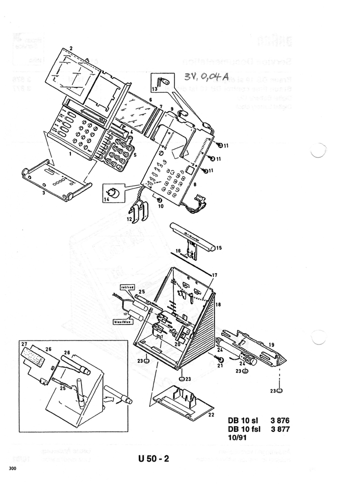

Beim öffnen ist mir der Draht von der Ferrit Antenne abgegangen.
Kann einer mir sagen wo der drankommt?
Vielen Dank
gstae
Beiträge: 377
Wohnort: Weserbergland
Re: Braun Wecker Type 3877 / DB 10 fsl
#10 Beitrag von gstae » 29.01.2020, 09:21
schau doch mal weiter oben bei der Anleitung nach.
