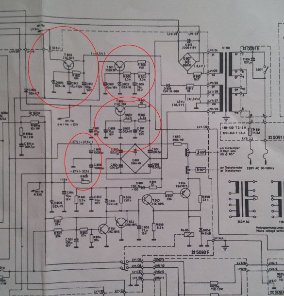

Netzteilspannungen!!!!!!!!! +- ca. 37V im Leerlauf an den 10000uf Elkos, 36V an T803,

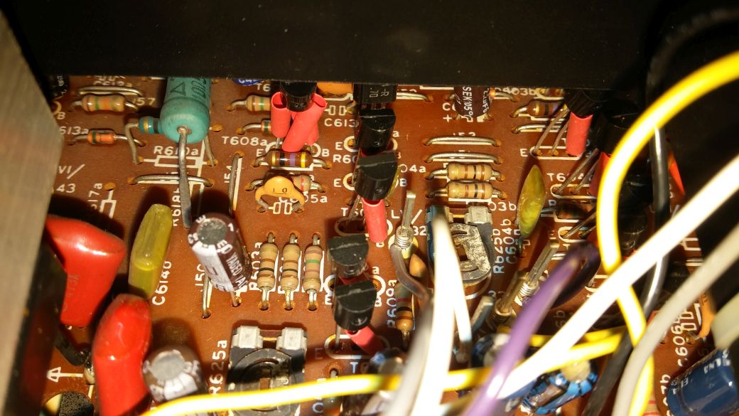

16V an T801 und 13V an T803. Ich habe einen restauriert, da war dann außer einem Ic leider auch noch fast alle 8 Transistoren im Vorfeld
des STK 1050 defekt.. Damit alles gleich ist, und ich auch keine Lust hatte auf eine weitere Panne zu stoßen, habe ich in beiden Kanälen gleich alle getauscht ( Transistoren und die 2 IC´s ) Wenn du das noch machen solltest.... Die neuen STK 1050 haben etwas andere interne Widerstandswerte als die

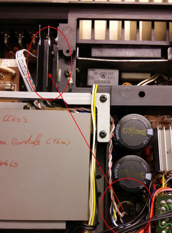

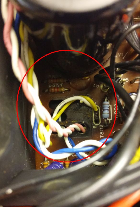

Besonders die in der Nähe von T802, der steckt mit seinem Kühlkörper zwischen den Elkos und heizt dort sehr gut.

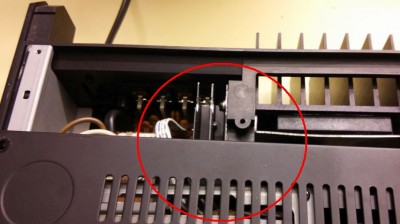

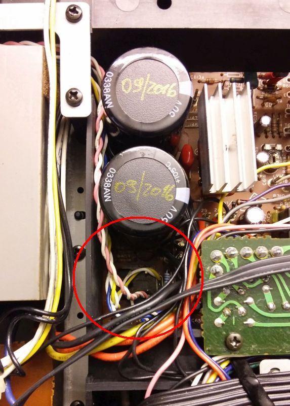

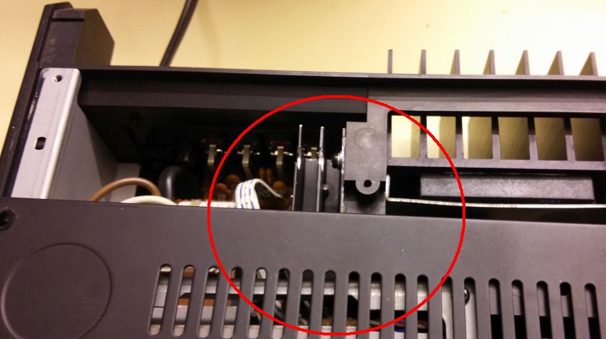

Ich habe den Transistor T802 in den hinteren Teil des Gehäuses verlegt. Mit großem Kühlkörper unter die Lüftungsschlitze.
Nun darf er ruhig heizen...

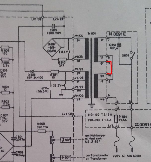

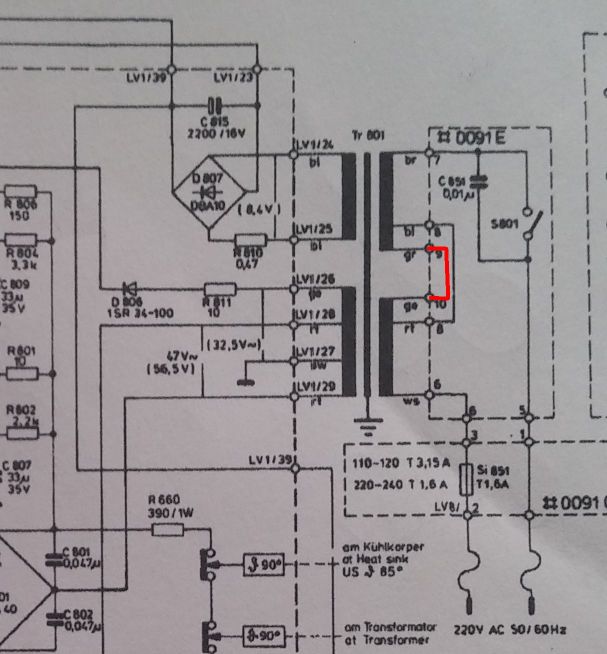

Ach so, bei so ziemlich allen Atellier Geräten die ich bisher in die Finger bekommen habe ( A1,A2/1, C1,C2,R1 ), waren zu hohe Spannungen hinter den Gleichrichtern zu messen.
Das hängt mit der Netzspannung zusammen.
Ab 1987 wurde sie auf ~230V erhöht. Eigentlich nicht schlimm, da es jeweils +-23V heisst, aber es genügte z.B im A1 um
im Leerlauf auf über 50V zu kommen. Das ist aber schon der Grenzwert für die verbauten Siebelkos.... Ich habe daher bislang alle Geräte auf 240V Betrieb umgelötet. Geht ganz einfach. Laut Schaltplan entweder eine Brücke tauschen, oder nur 2 Leitungen tauschen.
Das kann bei einem Verstärker angeblich zu rechnerischen 5% weniger Leistung durch niedrigere Spannung kommen, aber mir ist die Betriebssicherheit wichtiger!!! Außerdem sind das ja alles keine "Partygeräte". Da gibt es geeigneteres für, gell!?
Am Beispiel des R1 siehe Bild.
Aber am Ende tat es der Gute wieder.
