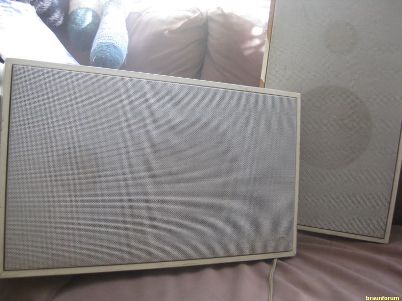

Hallo beisammen,
ich bin neu hier und eigentlich habe ich auch gar keinen Fimmel mit Braun-Produkten.
Letzten Sonntag habe ich aber ein Paar Braun-Boxen vom Flohmarkt mitgenommen und mich zu Hause gewundert, dass das allwissende Web zu meinen neuen L450/1 so gar nichts weiss. Allenfalls die Bermerkung, dass es die /1 gar nicht gibt, sondern nur die L450 und anschliessend gleich die 450/2.
Ich habe meinen Fund in einem anderen Forum, das sich auch mit Hifi beschaeftigt, gepostet, wahrscheinlich sind meine neuen Boxen normale 450er, auf die eine kurze Zeit lang Aufkleber fuer eine (kurzfristig?) nicht erschienene 450/1 geklebt wurden, aber letztlich: nichts genaues weiss man nicht.
Kann einer von Euch etwas sagen, wie es zu der L450/1 gekommen ist oder ob es doch einen Unterschied zur normalen 450 gibt? Irgendwie wuerde ich schon gerne mehr darueber erfahren, was ich denn da bei mir stehen habe.

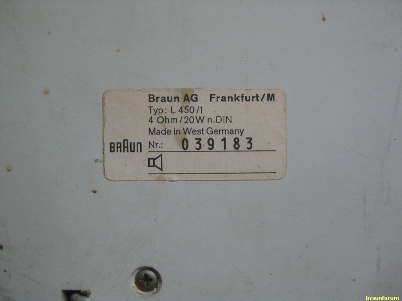

die L450/1 stehen aber ganz normal in der Braun-Tax-Liste mit Erscheinungsjahr 1967 (L450-2 mit 1968). Habe selber ein Paar L450/1 in weiß mit Gerätenummern 0335xx. Daher denke ich, es wird schon einige L450/1 gegeben haben. Vielleicht sind sie nur nicht besonders interessant, weil technisch zu nah am Vorgängermodell?

Es wundert mich aber immer noch, dass Braun ~40000 dieser Lautsprecher hergestellt hat, sich aber fast nichts dazu finden laesst; vor Allem auch nichts zu den technischen Unterschieden zum Vorgaengermodell.
Ich kenne mich mit Braun Lautsprechern nicht aus, aber mir wurde gesagt, dass Braun von Generation zu Generation die Leistung erhoeht hat, und bei den l450/1 ist es bei den gleichen 20W geblieben, wie bei den 450.

Braun fing meistens mit 10000 bei der Nummerierung an und hat bei der Versionierung dann einfach weitergezählt. Lt. Taxliste wurden ca 22000 L450 produziert, bei L450/1 ist nichts angegeben. Es muß aber mindestens 6000 L450/1 gegeben haben (meine haben 33000er Nummern, Deine 39000er). Wo der Unterschied zwischen den Versionen liegt, kann ich aber leider auch nicht sagen.
