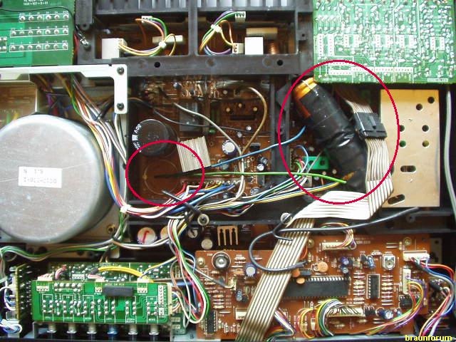

Sind die dicken Elkos auch gewechselt worden? Gibt es nur wenig die räumlich passen und werden deshalb oft nicht gemacht. Ist jedenfalls eine mögliche Fehlerursache.
