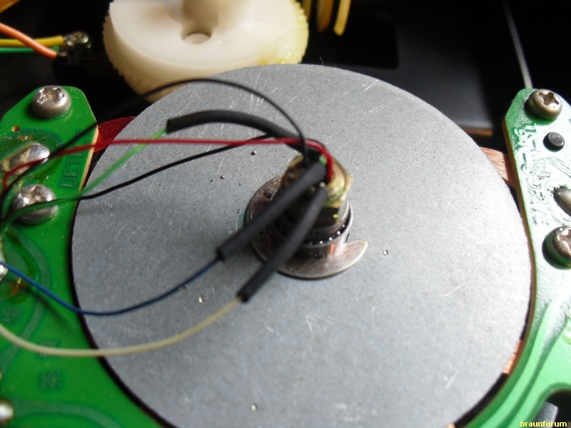

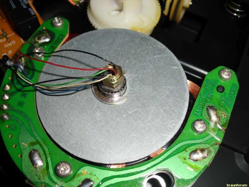

Problem gefunden: Beim Versand hat die Unterseite der Tonarmmechanik aufgrund der fehlenden Transportsicherung auf der Bodenplatte aufgeschlagen und die feinen Litzen gequetscht. Drei der vier waren durch... :?
Ich hab es aber geschafft sie wieder zusammen zu löten :thumb:
Gruß Flo

Da kann ich auch nur sagen, Glückwunsch. Das Ganze noch mit Schrumpfschlauch isoliert, sieht professionell aus. Sieh bitte nur zu, dass der Tonarm durch die nun dickeren Kabel in seiner Bewegung nicht eingeschränkt wird.
