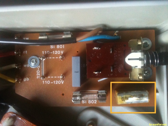

Hört sich nach dem Knallfrosch an... schaust Du hier: klick mich!
Eine Schadensdiagnose kannst Du einfach selbst machen:
Netzstecker raus, Boden ab und auf meine Bilder schauen ob der Knallfrosch so aussieht!
Wenn ja kann das jede Audio-Werkstatt instandsetzen!

Was passiert bei einem Knallfroschplatzer?
Ein Kurzschluß entsteht. Was passiert als nächstes?
Die Sicherungen reagieren und brennen durch, folglich macht der Plattendreher keinen Mux mehr und die LEDs bleiben auch dunkel.
Man kann es ja leicht erkennen da es ja schon gestunken hat ;) !
Prüfe bitte auch gleich die Glassicherung (2x 0,125A Träge, ø5x20mm)
Sind sie hin, erneuere sie gleich mit, sie sind gesteckt und lassen sich ohne löten wechseln.
Bevor Du wieder bestromst kneife mal den schadhaften Knallfrosch mit einem Seitenschneider ganz raus.
Der Knallfrosch dient zur Funkentstörung des Power-Schalters. Da der P4 aber nicht gerade viel Strom zieht kann der "Knallfrosch" Kondensator zum testen auch mal rausgelassen werden, das kann der Schalter schon mal vertragen.
Bei Gelegenheit sollte man den natürlich ersetzen.
PS.: (Bauteilkosten für diese Reparatur: ca. 2-3€ wenn man es selbst machen kann)

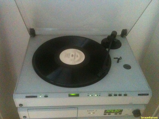

Liebe Leute! Habe mich doch getraut und selbst Hand angelegt - Ergebnis: Knallfrosch (im orangenen Kasten, nach getaner Arbeit dazugelegt), ausgetauscht und Sicherungen gewechselt.
Und jetzt - alles wieder fit:
Spielt, klingt, leuchtet.
Reparaturkosten ca. 5 Euro (davon 3,50 Versandkosten für die Teile).
