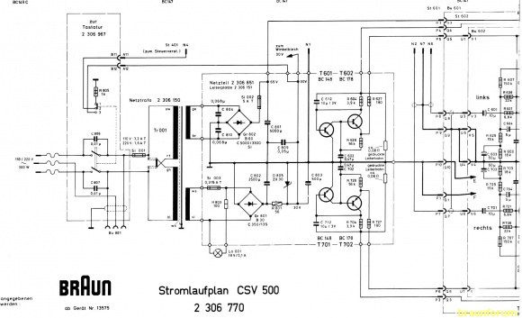

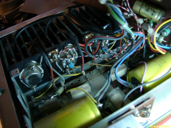

Ich dachte vielleicht ist es der Heißleiter der bei Übertemperatur abschaltet, im Schaltplan S601/S701. Dies wollte ich zunächst mal testen, aber da sind noch 2 weitere Thermoschalter direkt auf dem Kühlkörper, die ich aber im Schaltbild nicht finden kann. Ich vermute erstere sitzen direkt auf dem 2ten und 3ten 2N3055??
Hier ein Photo:Bild
Ein Leistungs-Transistor (hier der ganz rechte) bleibt relativ kalt, kann ich davon ausgehen, daß dieser hin ist?
Danke für einen Tipp

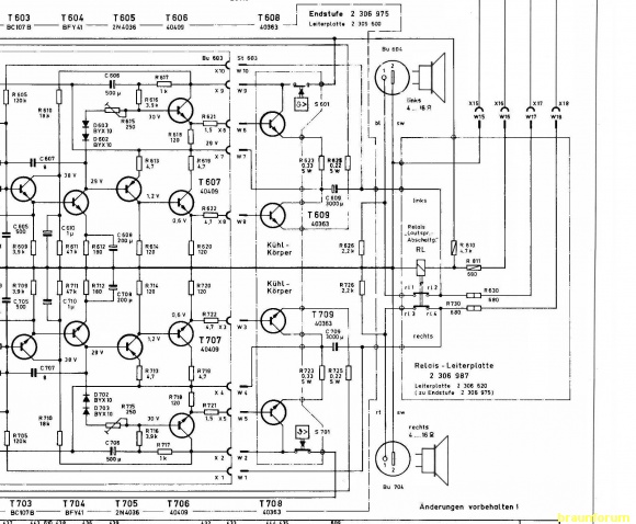

die beiden Thermoschalter sind im Schaltbild gekennzeichnet mit S601 und S701 und sitzen direkt an den Kollektoren der Leistungstransistoren T608 und T708.
Bevor Du wieder einschaltest messe erst die Treiber- und Leistungstransistoren des defekten Kanals durch, der CSV500 ist in dieser Beziehung unheimlich empfindlich und es kann schnell zu weiterem Schaden fuehren. Ueberpruefe auch das Poti fuer die Ruhestromeinstellung auf einwandfreie Funktion.

Der Braunfan schrieb vor langer Zeit: Die Dioden fuer die Ruhestromstabilisierung wurden jetzt an die Kuehlkoerper der Endtransistoren montiert . Das Ergebnis ist ein verbessertes Ruhestromverhalten ueber einen groesseren Temperaturbereich. Unter staerkerer Belastung konnte beim CSV500 der Ruhestrom so stark ansteigen, dass die Ausgangs- und Treibertransistoren zerstoert wurden. Die Dioden waren bei dieser Ausfuehrung noch auf der Endstufenplatine montiert.
Also bei meinem CSV 500 ist das so gemacht wie beim CSV510, siehe Foto, die Dioden sitzen auch auf dem Kühlkörper. Siehe die blau-weißen/ rot-weißen Drähte.
Die Abschaltelektronik ist wohl mit auf der Netzteil-Leiterplatte.Bild

Alles richtig was Braunfan geschrieben hat. Die Montage der Dioden auf den Kuehlkoerpern ist sinnvoll, meine beiden CSV500 habe ich auf aehnliche Weise umgebaut. Den Ruhestrom, gemessen 10 Minuten nach dem Einschalten, habe ich auf 15mA reduziert. Der Klirrfaktor mag zwar minimal ansteigen, aber der Ruhestrom bleibt auch ueber laengere Zeit stabiler. Die Abschaltautomatik befindet sich , wie Du richtig bemerkt hast, auf der Netzteilplatine. Uebrigens, die originalen Treibertransistoren sind so gut wie nicht mehr zu finden.

Ruhestromeinstellung: Die Einstellung soll bei betriebswarmen Geraet (10 min), ohne Signal, vorgenommen werden. Verbindung von T609/709 zu R625/725 oeffnen, Amperemeter anklemmen und den Ruhestrom auf 15 mA (laut Anweisung ca 40 mA) mittels R615/715 einstellen. Die 600er Nummern sind fuer den linken Kanal, 700er rechter Kanal.

ich habe beide Schaltbilder der Endstufen Platine zum Vergleich:
Ab Serien Nummer 1300:
Ab Serien Nummer 14901:
Ich hoffe man kann das wesentliche erkennen. das Zweite Bild ist in nicht guter Qualität, auf zur Diskussion der Vor oder Nachteile der "Verbesserungen"
