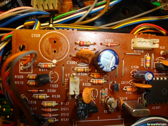

Habe mittlerweile einen Goldcap 0,1 F / 5,5 V erstanden und zwar hier:guckst du. Den vorhandenen Goldcap habe ich auch schon ausgelötet und dort sind gerade noch leserlich die gleichen Werte aufgedruckt (0,1 F / 5,5 V). Nun habe ich das simple Problem, dass auf dem verbrauchten Goldcap keine Polung zu finden ist und ich mangels Schaltplan keine Idee habe, wie diese wohl ist. Auf der Platinenoberseite ist um den Goldcap C509 ein Kreis gezogen mit einem Punkt. Ich nehme an, dass dieser Punkt die Polung angibt, nur welche? Plus oder Minus? Als Elektronik-Laie mit nur sehr rudimentären Kenntnissen tippe ich einfach mal auf Plus und werde den neuen Goldcap so einlöten. Sollte sich das als falsch herausstellen, werde ich in diesem thread entsprechend berichten.

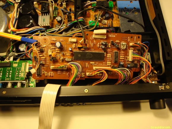

Der Goldcap C509 befindet sich im R2 auf der vorderen, rechten Platine und zwar im linken, hinteren Eck der Platine (Gerät von Oben betrachtet, Bedienfeld vorne). Siehe Fotos ohne Goldcap
Beiträge: 4446
#8 Beitrag von Uli » 12.09.2011, 15:39
So siehts aus:

#9 Beitrag von kokomiko » 12.09.2011, 16:40
Hallo Ulli,
wow..., deine Antwort (samt Platinenlayout) kam ja sozusagen in Echt-Zeit. Super, Vielen Dank! Das Thema Goldcap im R2 und R4 sollte damit wohl abschließend und erschöpfend abgehandelt sein.
Den 0,1 F / 5,5 V Goldcap habe ich bereits eingelötet und alle Senderspeicher belegt, lasse den R2 nun mal für 3-4 h eingeschaltet am Netz, das müsste zur Aufladung des kleinen Speicherelkos wohl für´s erste ausreichen.
