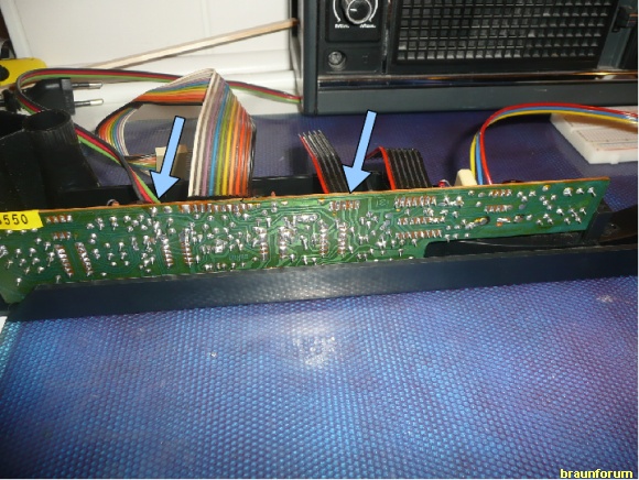

Nun habe ich der Plattenspieler des PC1 weiter demontiert.
Es zeigte sich, dass die Lötstellen (hellblaue Pfeile) eines kürzeren Flachbandkabels und des Kabels für +/- von der Platine gelöst bzw. locker waren:
Ich habe nun alle Lötstellen dieser Platine nachgelötet. Leider tut sich weiterhin kein Mucks.

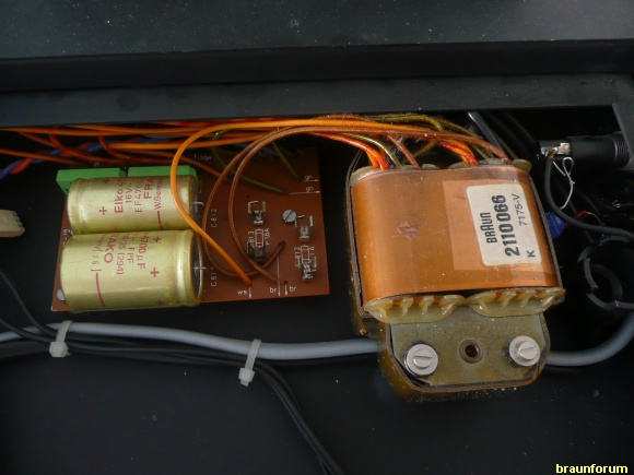

Bis dahin habe ich versucht die Netzteilplatine zu verstehen (was mir auf Grund der vielen Kupferlitzen nicht leicht fällt!):
Der Zusammenhang mit den Sicherungen?
Und dem Kassettenspieler, der trotzdem noch läuft? Hat dieser eine eigenen Gleichrichter?
Man wünscht sich den Unterrichtstrafo mit zwei abzählbaren Wicklungen! Nicht so "hochintegriertes" Gerät!

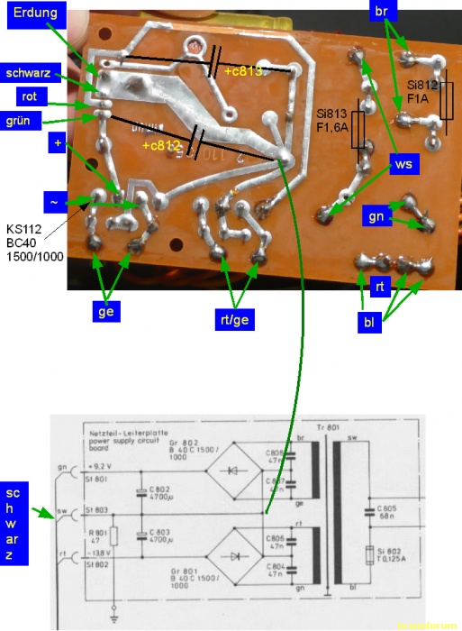

#13 Beitrag von peerteer » 05.02.2011, 20:27
Ah!
Die Si F1,6A Nummer 813 brennt direkt nach dem Einschalten durch. Ohne dass die Sensorplatine dransteckt.
Das könnte heißen, dass am Trafo oder auf der Netzteilplatine der Defekt steckt.
Wenn ich richtig lese würde das den zentralen Gleichrichter und den dazugehörigen Kondensator 813 betreffen.
Auslöten und testen?
PeerTeer

#16 Beitrag von peerteer » 07.02.2011, 15:05
Nun habe ich jeweils ein "ge"- und ein "rt/ge"-Kabel, die sich kurz vor den Gleichrichtern befinden, abgelötet.
In der Folge brennt die Si813 NICHT durch. Am "ge"-Pärchen liegen 12V DC und am "rt/ge"-Pärchen 7-8V DC an.
Lötet man die Kabel wieder in Position ein brennt sofort die Si813 F1,7A durch.
Die Gleichrichter hatte ich am Samstag bereits beide durch neue vom Conrad ausgetauscht.
So scheint der Trafo in Ordnung zu sein. Können die Kondensatoren einen Kurzschluss verursachen?

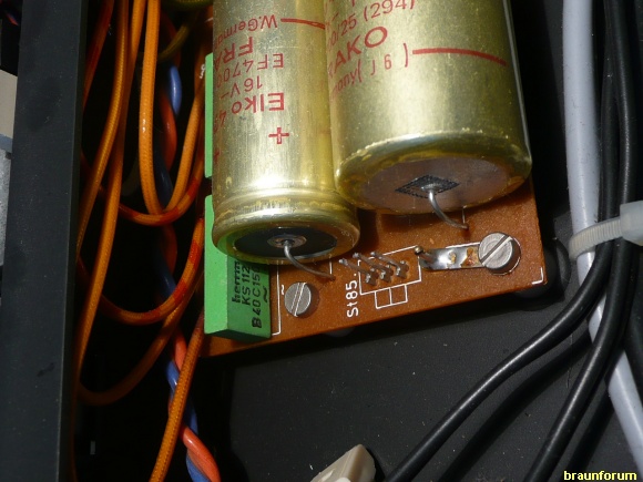

Ok!
Der "Übeltäter" ist der Elko c812. Dieser verursacht einen Kurzschluss.
Widerstand 0 Ohm. Bei Gleichstrom kann das wohl nicht sein :shock: .
Komisch, dass die Si 813 für den Elko c 812 zuständig ist.
Die Bezeichnung ist "Elko 4700yF 16V- FPF EF 4700/16(306) Frako "
Gibt es dazu eine Alternative?
PeerTeer
peerteer
Beiträge: 203
#19 Beitrag von peerteer » 07.02.2011, 19:21
Nun läuft er. Zum Glück fand ich noch einen blauen Elko mit 4700yF 16V. Er war aber deutlich kleiner und senkrecht zu montieren.
Nun läuft er. Magic!
