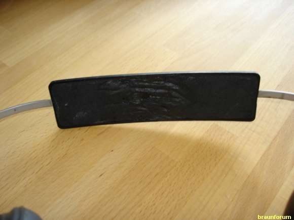

Hallo zusammen.
Ich besitze einen Kopfhörer KH 1000. Da dieser nur knapp 10 Jahre jünger ist als ich, besitzt er (wie ich auch :wink: ) die ein odere andere Gebrauchsspur. Gern möchte ich das Schaumstoffpolster in der Bügelunterseite austauschen. Was kann man da nehmen? Wer kann mir hierzu einen Tipp geben?
Volker

#2 Beitrag von raimund54 » 02.01.2011, 14:40
Hallo Volker,
Tipp von Rainer Hebermehl und von mir schon probiert ist Moosgummi.

#3 Beitrag von tomjorg » 02.01.2011, 14:42
Hallo Volker!
Ich muß immer lächeln, wenn Du Dich mit einem Neuzugang meldest...
Zur Not ginge Moosgummi, wie man es in Bastelläden bekommt, das Originalmaterial war etwas offenporiger, im Funktions-Modellbau gibt es Dämmplatten, die, soweit ich mich erinnere, sehr ähnlich sind, z. B. sowas von Graupner:
http://www.graupner.de/de/products/b0d6 ... oduct.aspx
Das müßte man mal in die Hand nehmen. Eventuell hat jemand noch einen knkreteren Tip für Dich!

#4 Beitrag von simon » 02.01.2011, 18:35
Ich hab's einfach um 180° gedreht (Rückseite nach vorne), das sollte für die nächsten Jahrzehnte genügen.
Gruß, Simon

#5 Beitrag von jade » 02.01.2011, 18:41
simon hat geschrieben:Ich hab's einfach um 180° gedreht (Rückseite nach vorne), das sollte für die nächsten Jahrzehnte genügen.
Gruß, Simon
Sorry Simon, was ist da gedreht? Irgendwie verstehe ich dein Tip nicht so ganz. Kannst du mir hier noch etwas "auf die Sprünge" helfen?
Volker

#6 Beitrag von simon » 02.01.2011, 18:56
Kann ich! Löse das Gummi, drehe es um um appliziere es wieder. Bei meinem KH 1000 hat das prima funktioniert; sieht neuwertig aus.

#7 Beitrag von jade » 02.01.2011, 19:03
simon hat geschrieben:Kann ich! Löse das Gummi, drehe es um um appliziere es wieder. Bei meinem KH 1000 hat das prima funktioniert; sieht neuwertig aus.

Geht das Polster beim Herauslösen nicht schnell kaputt? Hast du da eine bestimmte Lösetechnik verwendet? Und danke für deinen freundlichen Warnhinweis :wink: . Man ist ja schnell geneigt, den ein oder anderen Euro durch Mehrfachgebrauch zu sparen.

#8 Beitrag von simon » 02.01.2011, 21:31
Nein, das Herauslösen war mit etwas Geduld und ohne Lösungsmittel möglich.
