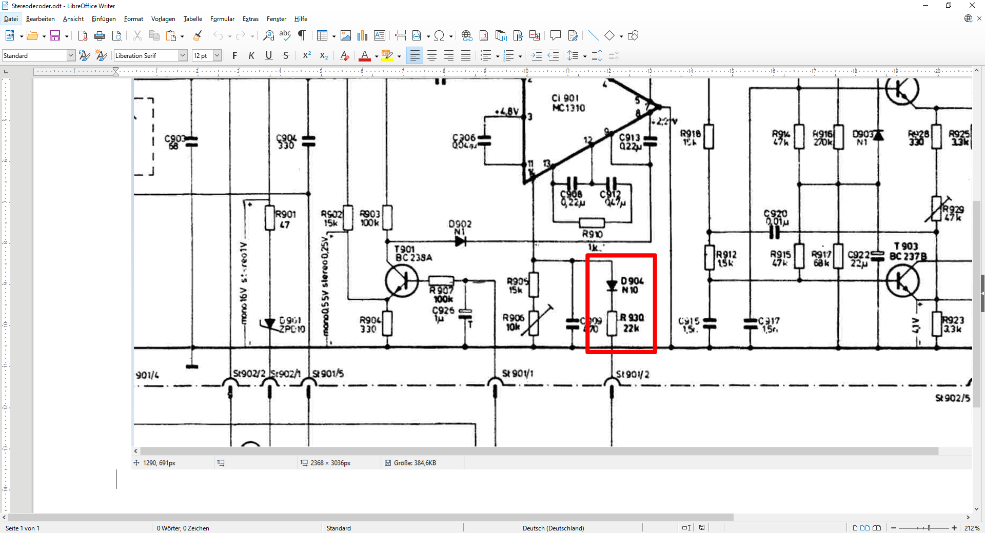

ich habe folgendes Problem, nach Revision des Gerätes bleibt nur noch ein Problem mit dem Stereoempfang.
Alle Elko's auf der Dekoderplatine wurden getauscht. Alle angegeben Spannungen stimmen mit meinen überein,
bzw. sind schlüssig, bis auf die Spannung an Pin 3. Hier messe ich 3,7V. Was mit aufgefallen ist, die Diode D904 und der
Widerstand R930 waren untereinander vertauscht und die Diode war in Flussrichtung zum IC eingebaut. Die Lötaugen hatten
noch orginal ausgesehen. Ist dies ein Fehler im Schaltplan ? Auszug vom SP habe ich angefügt Was könnte den Stereoempfang
verhindern? In der Bucht wird als Ersatz einen A 290D angeboten ist dieser 1:1 einsetzbar ? NF kommt einwandfrei durch, UKW Empfang
ist mittlerweile OK.
LG Alexander

#2 Beitrag von Alexander1962 » 15.02.2026, 12:42
Sorry anfügen hat nicht funktioniert!

moin, ich habe schon länger keine "kleinen" regies mehr auf dem tisch gehabt deshalb wie immer erstmal die spannungen im tuner passen alle ?
denn nach langem grübeln:
viewtopic.php?f=4&t=703
und lämpchen ist auch ganz und das richtige ?
viewtopic.php?f=4&t=15774&p=80359&hilit ... 450#p80359
stereo/mono taste in betrieb bzw umschaltung schaltet auch was um ?
eindeutiger stereosender eingespeist ?
und warum einen vergleichstyp, wenn es den MC1310 auch im angebot gibt ?

danke für die Rückmeldung.
- ich habe bereits das ganze Internet abgerast, mit allem was mit Braun Regie und / oder mit Stereodekoder 1310 zu tun hat.
- Spannungen besonders die vom Netzteil stimmen, u.a. nach massiver Reparatur vom Netzteil
- Glühlampe 12V 30 mA besorgt und eingebaut der Stecksockel war vorher leer. Könnte sein, dass der Vorinstandsetzter
eine 1,2 W versucht hat und dem Dekoder IC geschadet hat. In so einem Fall, würde ich dann trotzdem
Stereo hören und nur die Anzeige nicht funktionieren, oder ist dann der IC hin.
- stereo mono Taste schaltet um, Verfolgung über R323 zu D 303
- ganze Senderbreite abgekurbelt, kein Sender in Stereo. Es sollten da wohl genug Sender in Stereo senden.
- ich habe ML 1310 bestellt mal sehen was kommt.
Wie schon berichtet war entgegen dem Schaltplan die Diode D 904 falschherum eingebaut. Bei Anwahl von den AM
Bereichen kommen auf ST 901/2 15V vom AM Tuner. Diese gingen dann über die Diode und den R 930 an PIN 14:
Ist der Schaltplan falsch oder war die Beschaltung fehlerhaft und hat den IC gehimmelt. Die Lötaugen hatten noch
orginal ausgesehen.
Gruss Alexander

kuck dir den plan nochmal an, du scheinst an der falschen stelle zu sein. die stereolampe wird ja über pin 6 angesteuert (dann r901 - d901 - birne st 901/8 25v), und wenn ich den sandkäfer richtig verstanden habe schaltet er pin 6 gen masse damit das birnchen leuchtet.
und die spannungen müssen ja nicht nur am netzteil sondern auch im ukw teil stimmen :)
Alexander1962
Beiträge: 7
Registriert: 15.01.2026, 18:03
Re: Stereodekoder Regie 450S
#6 Beitrag von Alexander1962 » 16.02.2026, 15:18
Hallo Buggy,
die Spannung an Pin 6 für die Anzeigelampe liegt immer auf 15,x V. Ich hatte die Beschaltung um den IC untersucht,
da ist mir das mit der DIode D 904 aufgefallen. Der IC sollte dann bei Stereo, so wie Du sagst Massepotential bringen
und die Z Diode D 901 regelt dann auf 10 V ab, weil ja die Glühlampe auf 25 V liegt?

das heißt ja eigentlich , dass der sandkäfer nicht richtig arbeitet oder arbeiten kann, weil kein stereosender reinkommt oder er ihn nicht erkennt.
ich bin ja nur ein bastler und "just poking around"
zu fuß würde ich jetzt an pin 1 mal ein 19khz signal einspeisen und messen was passiert - sollte es so bleiben wie es ist, mal am poti r905 drehen und versuchen ob die birne anzuschalten ist. denn darüber werden die 19khz im mc eingefangen ;)
ich würde dem schaltplan glauben, wäre bestimmt schon aufgefallen wenn das so nicht stimmen würde :D

habe ich gerade mal gemacht und 19 khz eingespeist, aber nix. Ich hatte vorher nochmals, mit den Mitteln die ich habe ( Oszi Signalgenerator ) einen Abgleich gemacht, konnte aber nicht mehr
viel herausholen. Danach habe ich den Kern 901 vom Dekoder laut Anweisung eingestellt. Da ich das Drumherum auch nochmals abgecheckt habe, denke ich, der Sandkäfer hat ausgekrabbelt.
Mal sehen wen der neue Krabbler da ist. Ich werde berichten.
gemacht ?
ne ging ja nicht
ist ja r906 - da mal gedreht ?

#10 Beitrag von Alexander1962 » 17.02.2026, 18:55
klar trimmer hatte ich schon verstellt, der musste sowieso erneuert werden weil er durchgerostst war :shock:
Postsendung mit 1310er ist schon unterwegs zu mir.
