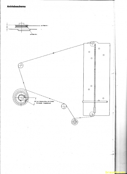

Hallo Wolle
Das sieht nach einem gerissenen Skalenantriebsseil aus. Beim 308 sitzt unter dem Senderwahlrad eine Achse mit Schwungrad. Von da läuft das Antriebsseil zum Drehkondensator und dann weiter über Ablenkrädchen zur Skalenanzeige und zum Senderwahlrad zurück.
Um das Ganze genau zu ergründen, muss man natürlich ins Gerät schauen und dazu das Oberteil des 308 abnehmen.
Hannes
Hannes

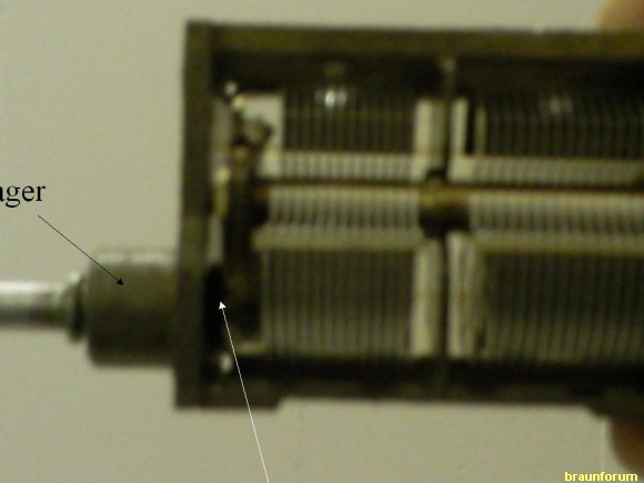

Neuer Ansatz
Ich habe den Drehko mittlerweile ausgelötet, das Problem scheint im Lager der Stellschraube zu liegen. Die Achse geht durch ca. 1cm Gehäuse, endet unten in einem Zahnrad, welches wiederum den eigentl. Drehko "bedient". Das Lager scheint ziemlich verharzt, ich habe mit Lösungsbenzin eingeweicht, die äußeren Schichten des Fettes gingen gut weg, doch die innenliegenden Teile sind trotz Beträufelns auch der Öffnung für Lagerfettung nicht frei zu bekommen. Ein Bekannter riet mir zum Auskochen, hätte er irgendwo in einem Forum gelesen.
Hat jemand Ahnung davon, wie genau das geht?
(Sorry, das Bild ist etwas unscharf, aber trotz Makroeinstellung ging's nicht besser)
