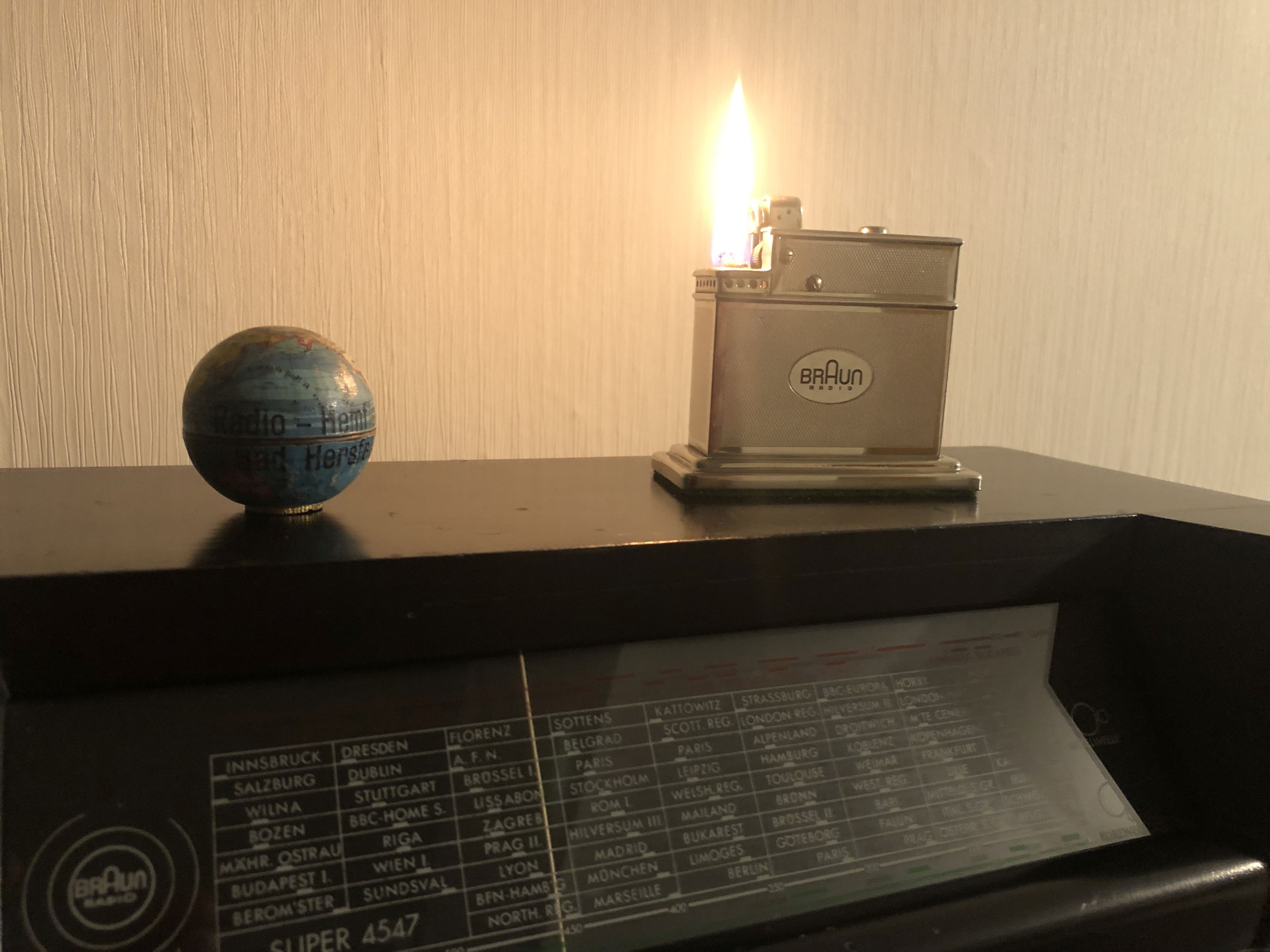

#5 Beitrag von Buggy » 31.05.2023, 22:31
so mal was kleines:
radio nun mit einer werbe-anspitzer-weltkugel des damaligen radio hemfler aus bad hersfeld von wo das radio herkommt und einem myflam 1000 zünder, typ 111, bj, ab 1948, aus offenbach mit passendem werbeaufdruck vom max ;)
