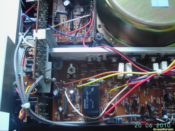

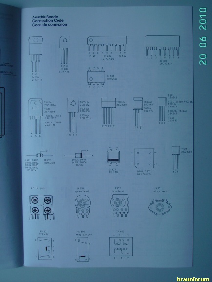

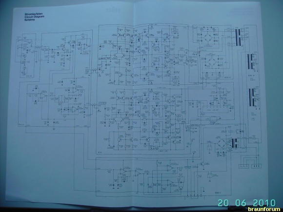

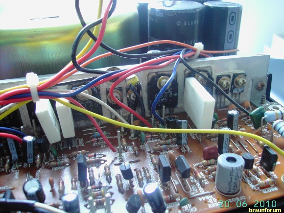

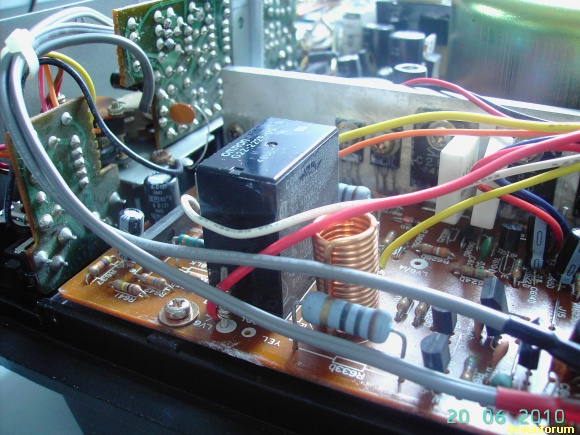

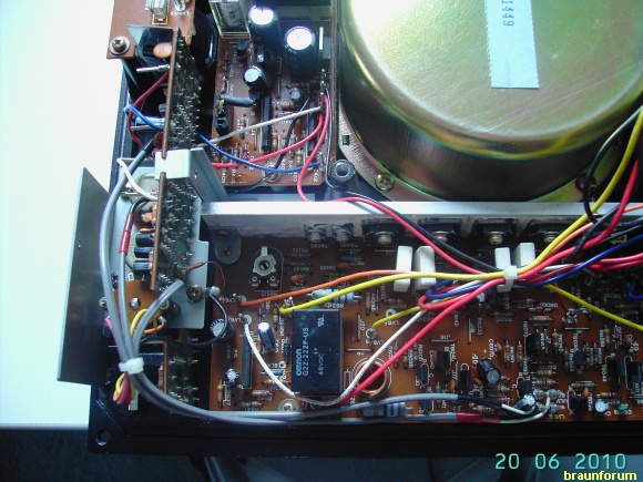

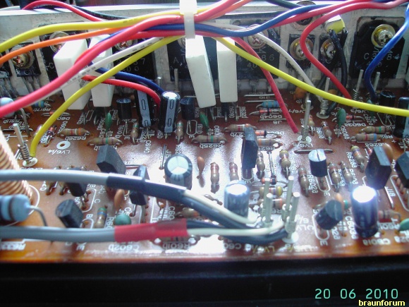

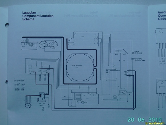

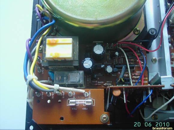

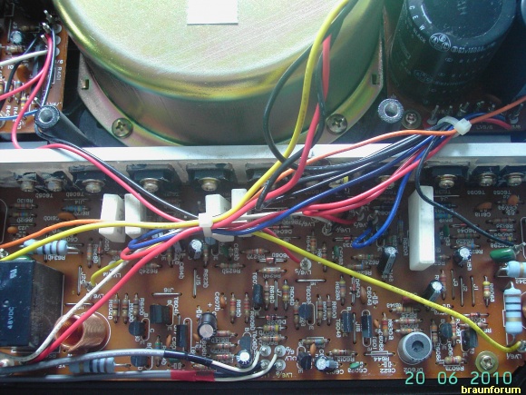

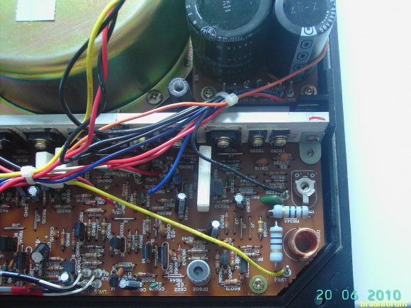

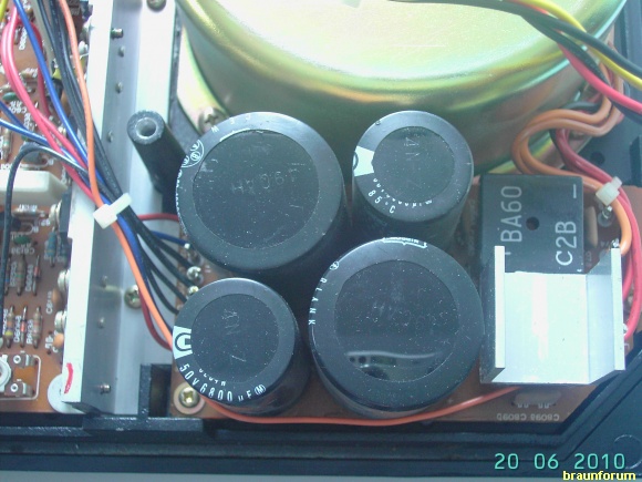

ich stelle heute Fotos von der PA1 Endstufe + Schaltplan ein.
Der Gesamtzustand der Bauteile ist nach meiner Einschätzung "im Orginal-Zustand".
Leider steigt die Endstufe nach 1 - 2 Stunden Betrieb mit anfänglichem "Knistern" dann unmittelbar komplett aus.
Nach 3 Minuten Ausschalten geht`s dann weiter ... leider kein Dauerzustand !!! :(

Hallo Ars,
versuche mal im Betrieb bei einer Störung (wenn das möglich ist) vorsichtig auf das schwarze Omron Relaise zu klopfen. Wenn die Störungen danach weg sind, hast Du den Übeltäter, er müsste dann erneuert werden!

#3 Beitrag von ARS » 20.06.2010, 21:16
Danke für den Tipp !!! :D
Dazu werde ich die Endstufe "Offen" halten und "liegend" hinter der LS 150 betreiben...
Das "Wagnis" kann natürlich 1 - 2 Stunden daueren :o
... ich versuch`s !!!

#4 Beitrag von Uli » 20.06.2010, 21:18
Nimm zum klopfen einen Kochlöffel aus Holz oder Plastik, nicht das Du noch einen gezisselt bekommst!

#6 Beitrag von Uli » 21.06.2010, 21:15
Hi Ars,
wer misst misst Mist, so hies es schon früher, wenn Du den Fehler bereits gefunden hast, heift ein Messgerät sicherlich, Du möchtest den Fehler aber erstmal einkreisen.... und um Dich nicht zu verletzen..... klopft man erstmal vorsichtig :!:
Wenn es tatsächlich am Relais liegt.... kannst Du mit einem Ozzi was messen.... oder es einfach tauschen.
Schaun wir aber erstmal woran es liegen könnte.... wir warten auf Deinen Bericht!

#7 Beitrag von Norbert » 21.06.2010, 22:44
ARS hat geschrieben:Ich wusste garnicht, wie vielfältig die "Tip´s" und "Tricks" zu Fehlersuche sind ...
1. Fönen der "Platinen" .... :shock:
2. Kochlöffel zum Abklopfen der Relais :shock:
Hallo ARS,
Du wirst jetzt lachen, aber so wurde in einer Radio-Fernsehwerkstatt Marke "Old School" ernsthaft gearbeitet. Bei thermischen Fehlern von Bauteilen hilft ein Haarfön und Kältespray ungemein, den Übeltäter zu finden. Bei der Suche nach schlechten ("kalten") Lötstellen wurde die Platine mit dem isolierten Ende eines Schraubendrehers abgeklopft (zwar nicht mit einem Kochlöffel, aber das Prinzip ist dasselbe). Gerade Leistungsröhren in Hochspannungsteilen älterer Fernsehgeräte konnte man durch Abklopfen sehr gut prüfen. Sah man dabei Funkenüberschläge im Glaskörper, wurde die betreffende Röhre frühzeitig gewechselt.
Natürlich wurde auch öfter gemessen, wenn thermische Probleme und Klopfempfindlichkeit nicht vorhanden waren.

#8 Beitrag von derlange » 22.06.2010, 09:18
Ja, selbst axiale Elkos können mit der Zeit klopfempfindlich werden, wenn nämlich die Verbindung zwischen Becher und Draht nicht mehr richtig fest oder leicht korrodiert ist.
