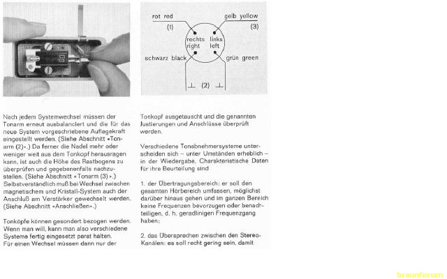

da ich nun nach langer Zeit Besitzer eines PCS5 bin, muss ich mal eine naja Dumme Frage stellen...
Das System ist ein Shure M95G
Wie war die Farbbelegung des Tonarms ?
Rot
Gelb
Grün
Schwarz
Vielen Dank schon vorher...

#2 Beitrag von Flamenco » 05.07.2014, 18:11
